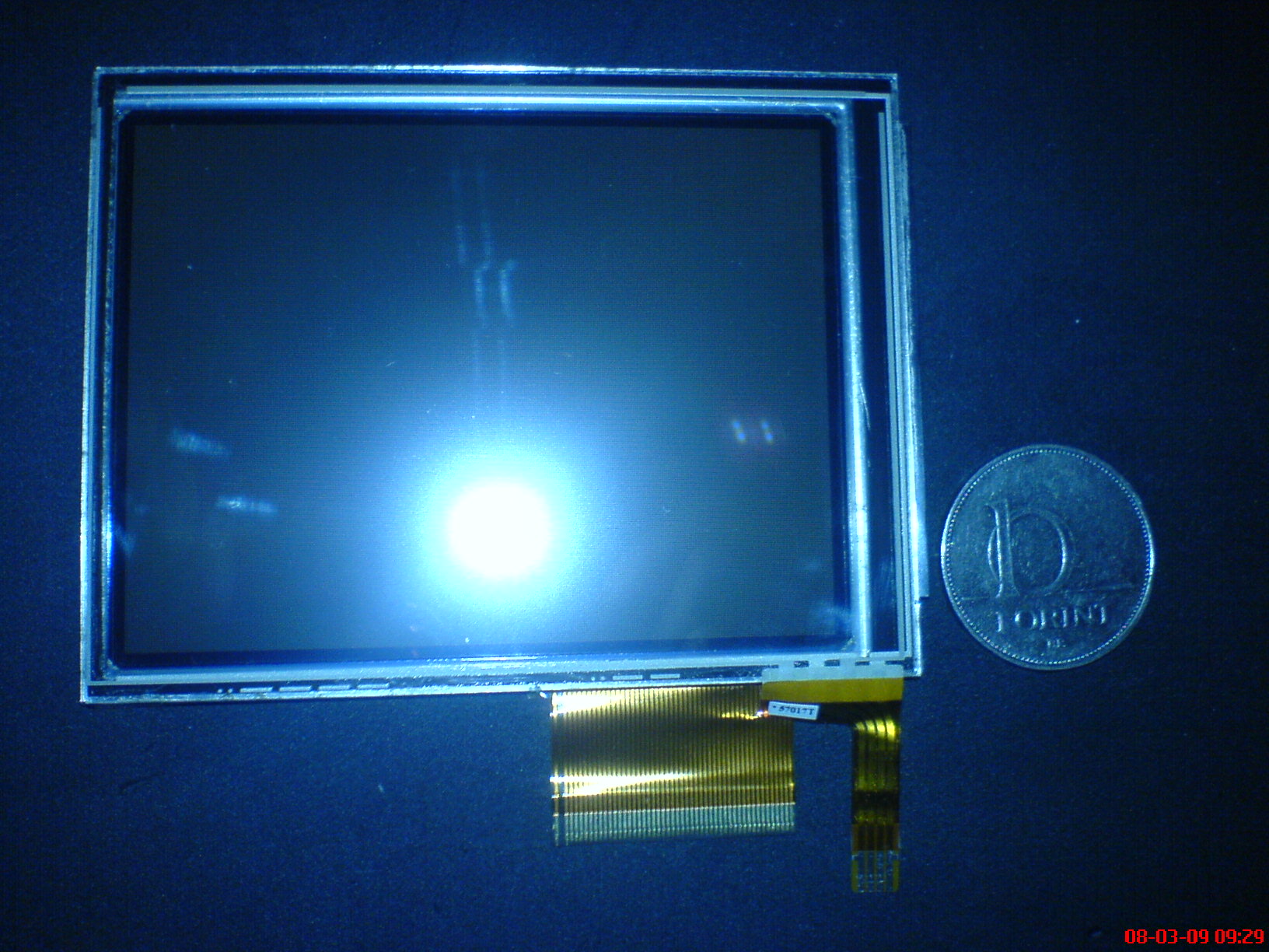

(#) _ampervadasz_ hozzászólása Márc 9, 2008 /
Hali mindenkinek! lenne egy sűrgős kérésem! Ha valaki tudna segíteni akkor nagyon örülnék! Lenne egy SHARP touch 3,5" LCD a tipusa LQ035Q7DH01 és az lenne kérésem hogy egy olyan áramkört szeretnék megcsinálni ami a kompozit jelet dolgozná fel (NTSC régió) és ez jelenne meg a képernyőn! (nem tom a lábkosztást taálzam pdf-et róla de hiányosan jeleni meg sok üres oldal és az elejn és a végén van néhány rajz, meg találtam egy oldalt ahol dupla semmivel találkoztam mert ott sem tudtam meg semmit erről a kijelzőről! Keresek de egynlőre sikertelenűl!
(#) _ampervadasz_ válasza _ampervadasz_ hozzászólására (») Márc 9, 2008 /
itt van a másik link csak rosszul adtam meg

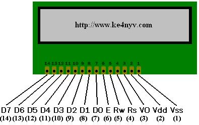

(#) unicorn hozzászólása Márc 21, 2008 /
Egy kis problémám lenne, előre bocsátom, hogy tegnap éjszaka 2-ig próbálkoztam, mire úgy döntöttem, hogy végre megkérdezem.
Próbálok életem első LCD paneljába életet lehelni. Hát nem sikerült. Elvileg egy HD44780 LCD (ilyennek vettem). 4x32-es.
16 kivezetés van rajta (egyébként kétszer, mert a kijelző alatt és fölött is megvan tükrözve). Már sikerült azonosítani azt, hogy balról jobbra nézve a lábak:
1.: LCD kijelző GND
2.: LCD kijelző +5V
3.: Kontraszt állítás
15.: háttérvilágítás GND
16.: háttérvilágítás +5V
És itt meg is akadt a tudományom. Próbáltam azt, hogy a Topi által írt cikk szerint legalább az első utasítást beadjam neki. Hát semmi reakció.
Sőt: nem tudom, hogy az normális-e, hogy a kontraszt állítás közben a karaktereknek csak egy része sötétül. Sőt a végére már csak a karakterek egy részének a fele! Lehet, hogy rossz az LCD?
(Még rátett egy lapáttal ma reggel, hogy próbáltam lefényképezni, de a gépem valamiért nem veszi fel a kapcsolatot a fényképezővel.)
A kérdésem:
Hogyan tudom azonosítani a lábakat és mi a legegyszerűbb kapcsolás, amivel meggyőződhetek róla, hogy a lábak valóban úgy vannak-e.

(#) unicorn válasza Medve hozzászólására (») Márc 21, 2008 /
Medve:
Azt hiszem, hogy tokozott, de nem találtam rajta olyan jelzést, ami típusra utalna. Biztos, hogy van rajta, csak nem tudom, hogy melyik az. Egyik se tűnt olyannak. Hogyan szokott az kinézni? Milyen formátumú? Hogy mit keressek...
ccs:
A háttérvilágítást sikerült azonosítani, úgyhogy azzal nem bíbelődtem tovább (ez a jobb szélső két kivezetés). A bal szélső kivezetést csont nélkül rákötöttem a GND-re, a mellette lévőt a +5V-ra, az a mellettit pedig a poti szabályozott lábára (nem tudom, ezt hogy hívják), a poti másik két lábát GND-re és +5V-ra.
Ezek után azt próbáltam, hogy:
4. láb (gonolom, hogy Vee): egyenesen az 5V-ra (ellenállás nékül)
5. láb (gondolom, hogy E): egyenesen a GND-re
6. láb (gondolom, hogy R/W): ez egyenlőre a levegőben volt
7.,8.,9.,10. láb (gondolom, hogy D0-D3): egyenesen +5V
többi láb (D4-D7): egyenesen GND
Amikor ez megvolt, akkor a 6. lábat +5V-ra tettem.
Na és nem történt semmi. Topi cikke szerint csináltam, ez lenne elvileg a 00001111, azaz a Kijelző Ki/Be.
Egyenlőre még nem tettem PIC-re, ki akarom próbálni, hogy működik-e egyáltalán, jól gondolom-e a működést. Ha ez megvan, akkor csinálok neki v.mi PIC vezérlést.
Szerintetek mit rondottam el?

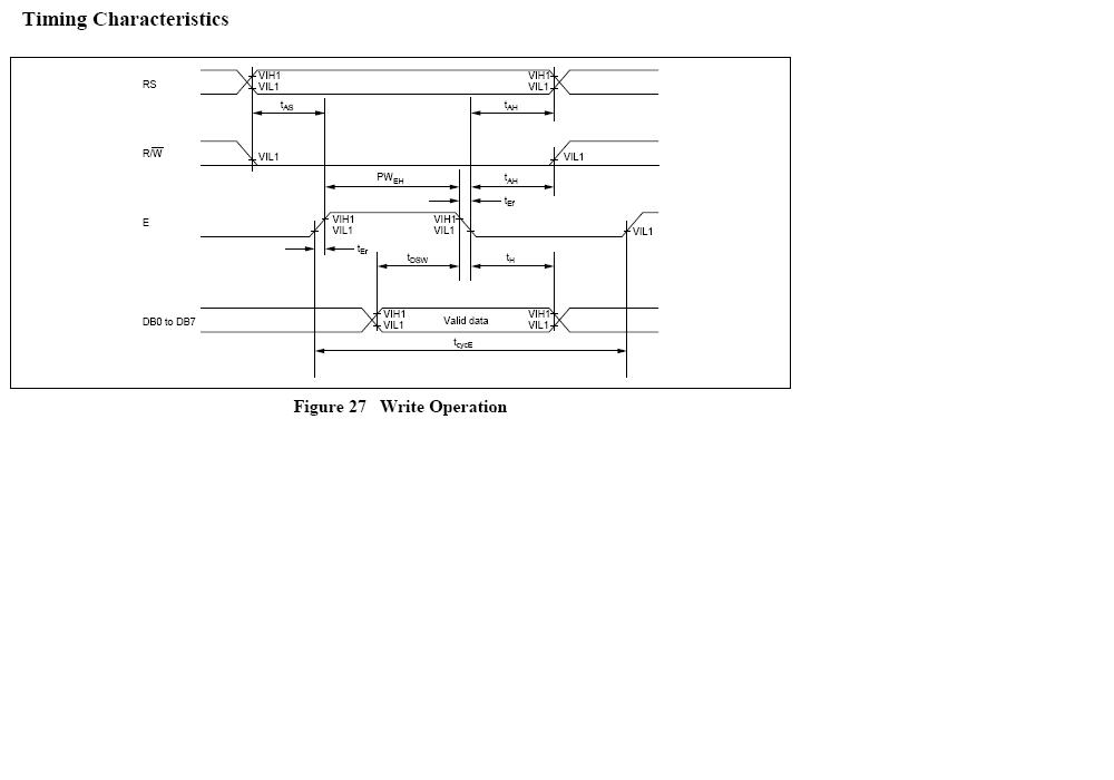

(#) Medve válasza unicorn hozzászólására (») Márc 21, 2008 /
Ird meg, hogy mit látsz az IC-n...
Balázsnak igaza van, az "E" lábon lévő szintváltás hatására íródik be a parancs vagy az adat az LCD-be, ha azt fixen tartod, nem tudsz vele kommunikálni.

(#) Medve válasza Medve hozzászólására (») Márc 21, 2008 /
A cikkben az Enable fixen testen van, az igaz, ám az adatlap szerint, (lásd melléklet) az adat az Enable lefutó élénél kerül beírásra. Szerintem az RS és az E láb fel van cserélve! TOPIIII!!!!
Na már én is összekeverem, helyesen: R/W van felcserélve az E-vel

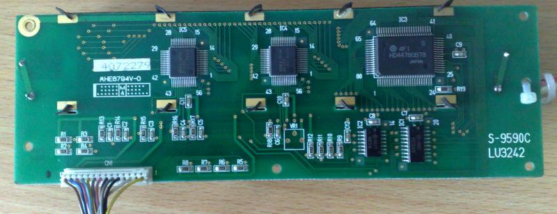

(#) Dav1d hozzászólása Máj 18, 2008 /
Szeretnék működtetni egy LCD kijelzőt, amit egy nagy fénymásolóból szedtem ki.
Elsőre egyszerűnek tűnt, hogy ott a 14 kivezetése, és azokat kell használnom, de jobban megnézve csak 12 kábel van bekötve a 14-es csatlakozzójába, és a nyákon is a számozás 1-12ig van.
Segítséget szeretnék kérni, hogy találkozott-e már valaki ilyennel, vagy hogyan tudhatnám meg melyik kivezetés melyik. (Ha jól néztem a 11,12es számú lehet a föld, +5 volt, mert azok futnak a nyákon vastagabb vonallal.)
Előre is köszönöm a segítséget
Dávid
(#) SzervízMacska válasza Dav1d hozzászólására (») Máj 19, 2008 /
Gondolom, úgy kellene kezdeni, hogy a Hitachi weblapján megkeresed a kijelzőmeghajtód adatlapját ( IC3 ), és a lábkiosztása alapján kisípoltatod a panelt.
(#) Dav1d válasza SzervízMacska hozzászólására (») Máj 19, 2008 /
Azt a kisípoltatást, ha megkérlek le tudnád írni nekem hogy pontosan hogyan is csináljam? (gondolom multiméterrel kell valamit valahogy, de eddig azt csak feszültség vagy ellenállás mérésére használtam)
Köszönettel:
Dávid

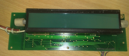

(#) Master006 hozzászólása Máj 19, 2008 /
Üdv mindenkinek!Lenne 1 LCD kijelzőm ami fogalmam sincs miböl származik, és hogy lehet e valamire használni.
A kijelző valószinűleg színes,vagyis még valamikor találtam róla adatokat és az alapján tudom, hogy színes.
Szóval a lényeg, Az eszköz 2 panelböl épül fel, az egyiken a kijelzuő maga van, a másik pedig elméletileg a vezérlő panel.
Kép: Hivatkozás
ez a vezérlőröl 1 kép.
Szóval ha tud valaki segíteni,jó lenne.
Amúgy a pc-be szeretnék valamien kijelzőt építeni belőle.
Várom a válaszokat, és előre is köszönöm!
Pontosan a multiméterre gondoltam. Egy ilyen kijelző több ezer forint, én mostanában kettő hasonlót is vettem: 2x16-os kb. 1500.-, 4x16-os 4000.- körül volt. Ezért érdemes vele molyolni, főleg, ha konkrét elképzelésed is van a felhasználásáról. A "kisípoltatás" alatt a folytonosságvizsgálatot értettem, ami azt jelenti, hogy a műszer hangjelzéssel adja a tudtodra, amikor az általad mért két pont közös potenciálon van. Általában nem csak rövidzár esetén sípol, hanem - műszere válogatja - 0-50...200 ohm-ig. Ezért nem árt közben a kijelzőre is rápislogni. Ha nincs ilyen funkció a multimétereden, akkor használhatod az ellenállásmérés legkisebb tartományát is ( pl. 200 ohm ). A csatlakozón nem baj, hogy csak 12 láb van bekötve, hiszen ha 4 bittel hajtották meg akkor max. ennyi lehet. Vagy ha nincs háttérvilágítása, R/W láb testen + kontraszt a panelen fixen beállítva, akkor is elég a 12 láb. Gyakorlatilag Neked majd az IC-nek azt a 16 lábát kell vizsgálnod, melyek a kijelző működtetéséhez szükségesek: GND ( test ); VCC ( pozitív tápfesz ); VEE ( kontraszt ); RS, R/W, E ( üzemmódválasztás, írás/olvasás, engedélyezés ); LED-A, LED-K ( háttérvilágítás anód+katód ) és végül, de nem utolsó sorban D0...D7 ( adatvonalak ). Előbbi lábak 1 gyakori HD44780 alapú kijelző adatlapja alapján, lehet más elnevezés a Te IC-d esetében, de valami egész hasonlónak kell lenni.
(#) Dav1d válasza SzervízMacska hozzászólására (») Máj 21, 2008 /
Köszönöm a segítséget! Sikerült is beazonosítani a 12 kimenetet. Sorban: RS, E, D0...D7, GND, Vcc.
Rá is kötöttem a nyomtatóportra, a D0...D7 -et az LPT 8 adatbitjére, az E, RS-t az 1, 14-es LPT kimenetre, a Vcc-t +5 voltra, ekkor világítani is kezdett az elős sor.
De hiába küldök bármilyen parancsot (figyelembe véve, hogy az 1, 14-es LPT-re kiküldött érték negáltja jelenik meg, parancsnál az RS=0 legyen, és hogy a parancs észleléséhez az E-re először 1, majd 0 kerüljön) a kijelző nem reagál semmit.
Mi lehet a baj? Előre is köszönöm:
Dávid
