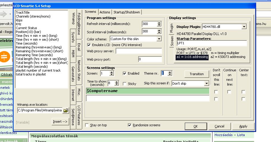

Van egy lcd-m, amit lpt-n használtam. Viszont az új lapomon nincs lpt. Valaki tudna nekem csinálni egy USB-s kütyüt hozzá? Vagy le tudná írni valaki, hogy pontosan hogyan kell csinálni ilyet? Elöre is köszi a segítséget!
Egy L2432-es LCD-vel ügyködöm. LCDsmartie5.4-et használom. Egy kicsi probléma lenne. A kijelző mindkét sorában egy-egy karaktert megdupláz vagy tripláz. Ez eléggé zavaróan hat az olvashatóságra... A smartiban próbáltam a beállításokkal, de sikertelenül. Egy észrevétel: Ha a smartiban a Display settings felületén beállítom a 2x24 karaktert, de ennek ellenére az LPT port a1=1x16 adressing marad. Ez nem lehet gond? Köszönöm leendő válaszaitokat...
