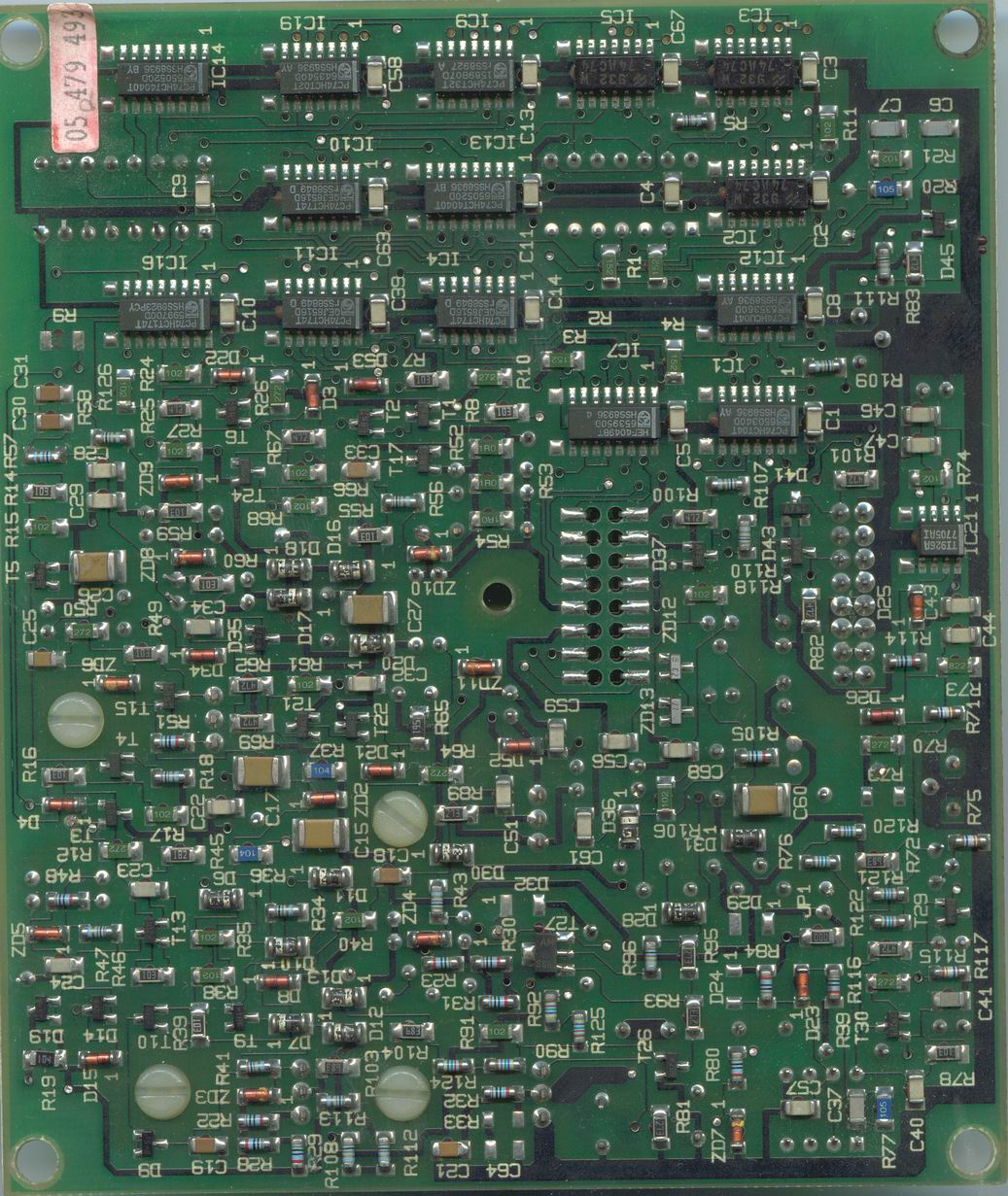

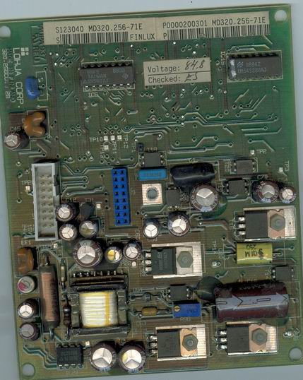

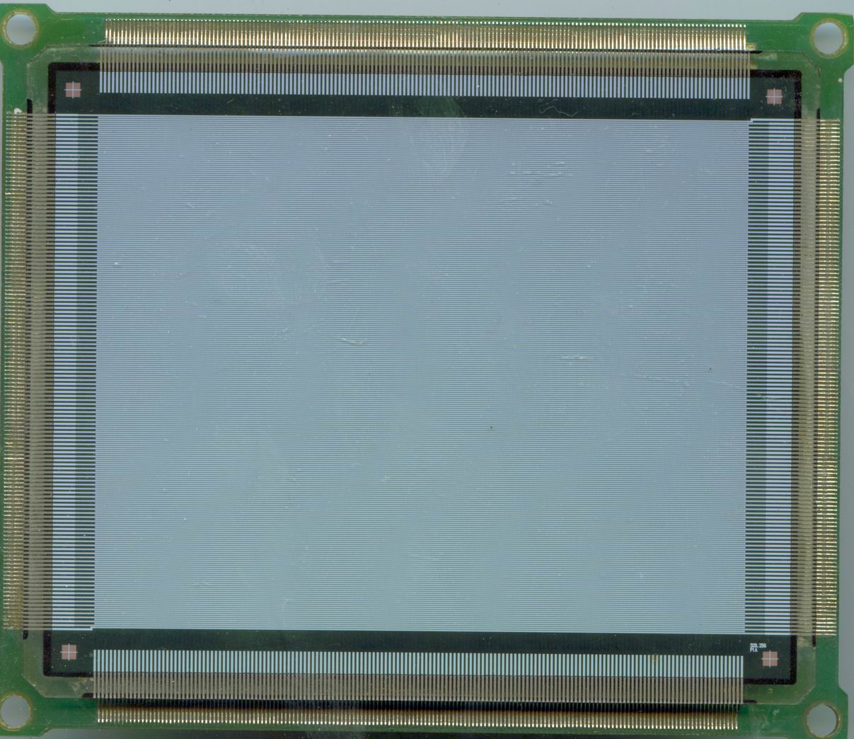

(#) Master006 hozzászólása Máj 21, 2008 /
Kaptam 1 infót, hogy nem lehet bizonyos programokkal megnyitni a képet amit feltettem a kijelzőmröl, ezért hát felteszem mellékletként, úgy talán jó lessz.
Ha esetleg kell magárol a kijelzőröl is valami kép, akkor teszek fel azt is.
(#) source2 válasza Master006 hozzászólására (») Máj 21, 2008 /
szerintem a másik oldaláról meg a kijelzőről is rakjál fel képeket, meg úgy konkrétan mit is szeretnél vele kezdeni?
Feltettem az lcd-röl képeket, de a vezérlőé eltünt
A vezérlő panelröl teszek fel ide akkor mind 2 oldalrol képet.
Hmmm, hogy mit is szeretnék belőle csinálni....
PC-re jó lenne valamiféle univerzális kijelzőt, mondjuk hardware monitor,és miegymás,esetleg winaphoz...

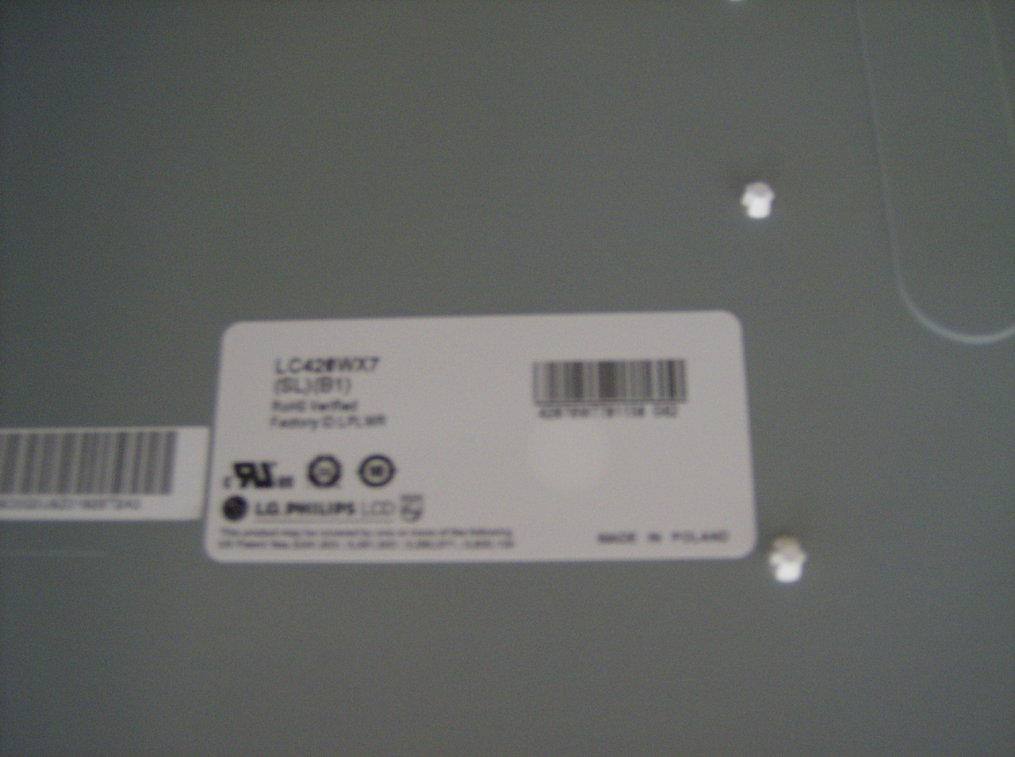

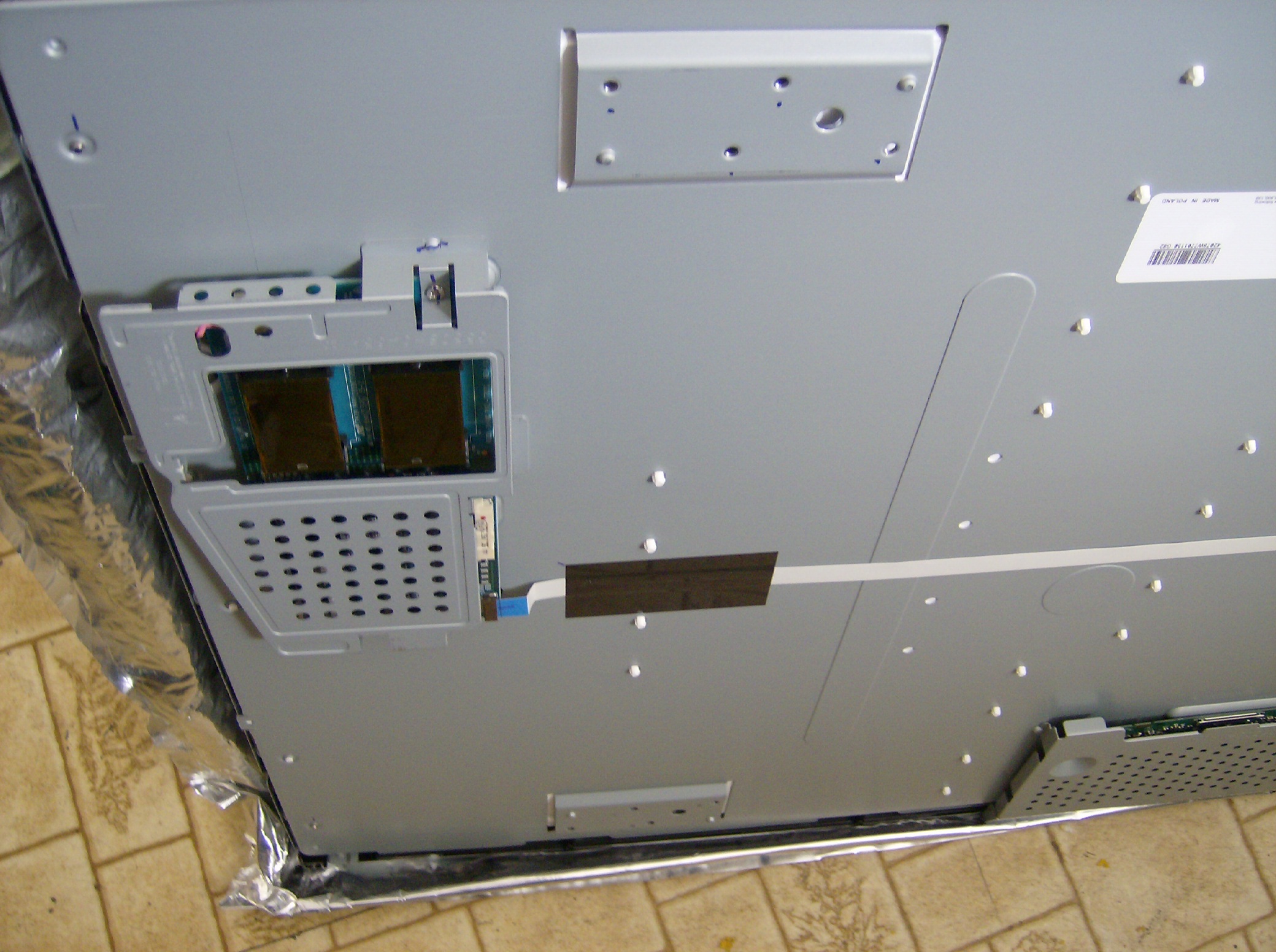

(#) (Felhasználó 12183) hozzászólása Máj 23, 2008 /
Tudok egy ilyen LCD kijelzőt szerezni : LC420WX7
Teljesen új. Az lenne a kérdésem, hogy ezt valahogy betudom kötni, hogy rá tudjam kötni a VGA-ra?
(#) _ampervadasz_ válasza (Felhasználó 12183) hozzászólására (») Máj 25, 2008 /
Egy AD nélkül felejtős! (nmbeszélve arról, hogy előgösszetett tápigénye van)
üdv!
(#) (Felhasználó 12183) válasza _ampervadasz_ hozzászólására (») Máj 26, 2008 /
Értem. Teszek fel róla pár képet azért.

(#) zoox válasza (Felhasználó 12183) hozzászólására (») Jún 1, 2008 /
Hali
Szerintem is nagyon nehéz lenne életrekelteni.Két panel van a kijelzőn az egyik a háttérvilágitással foglalkozik általában 24V (nagy energiaigény több Amper) és 5V kell neki és egyébb vezérlöjel ,a másik a kijelzéssel foglalkozik amihez igen bonyolult vezérlés szükséges.Én ugy látom hogy ez egy LCD TV kijelzője talán 42colos, mi is hasonlókat használunk csak más gyártmányut.
