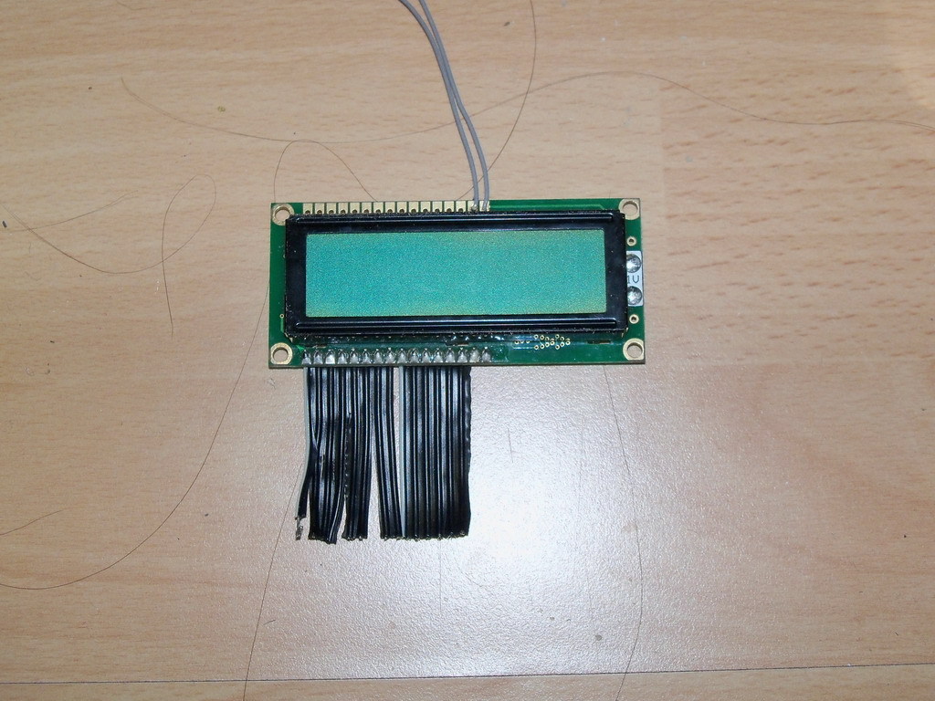

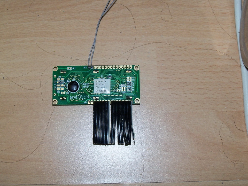

(#) rockersrac hozzászólása Szept 21, 2013 /
Sziasztok! Olyan kérdésem lenne, hogy tudnátok-e segíteni ennek a kijelzőnek az életrekeltésében? Kerestem róla infót a rajta lévő matrica alapján, de sajnos semmi infót nem találtam. Annyit sikerült kiderítenem, hogy zöld háttérvilágítása van, 2x16 karakteres, és hogy vélhetően egymás után sorolható több kijelző is, mert a panel két oldalán is ki van vezetve minden láb...
(#) eyess válasza rockersrac hozzászólására (») Szept 21, 2013 /
Szerintem a HDD44780 kijelzővel egyenértékű .
(#) zenetom válasza rockersrac hozzászólására (») Szept 21, 2013 /
Szerintem 99%, hogy a szokásos lábkiosztása van (HD44780).
1-14: GND, Vcc, Vee (kontraszt), RS, R/W, Enable, DB0,DB1...DB7.
A JP1 meg JP2 pedig a háttérvilágítás.
Próbáld ki!
Esetleg ha most ismerkedsz velük: Bővebben: Link
(#) rockersrac válasza zenetom hozzászólására (») Szept 21, 2013 /
Ahol a két szürke vezeték van, az a háttérvilágítás. Bal sarka, a sor legszéle a gnd, mellette jobbra egyel mellette meg a + táp. Elvileg 3,3V-ra van a led méretezve, legalábbis volt rajta egy másik ugyanilyen matrica, amire 3,3 volt írva, de annyira lekopott, hogy leszedtem róla.
(#) zenetom válasza rockersrac hozzászólására (») Szept 22, 2013 /
Na mondtam én
Viszont a háttérvilágítás független tápfeszültségű az LCD-től!
(#) rockersrac válasza zenetom hozzászólására (») Szept 22, 2013 /
Ezt tudom!
De egyébként úgy általánosságában, mi a kérdés?
A hozzászólás módosítva: Szept 22, 2013
(#) TavIR-AVR válasza rockersrac hozzászólására (») Szept 22, 2013 /
LCD nem sorolható.
HD44780 a chip rajta vagy ezzel kompatibilis (KS0066, KS0077).
Bekötése a szokásos:Bővebben: Link

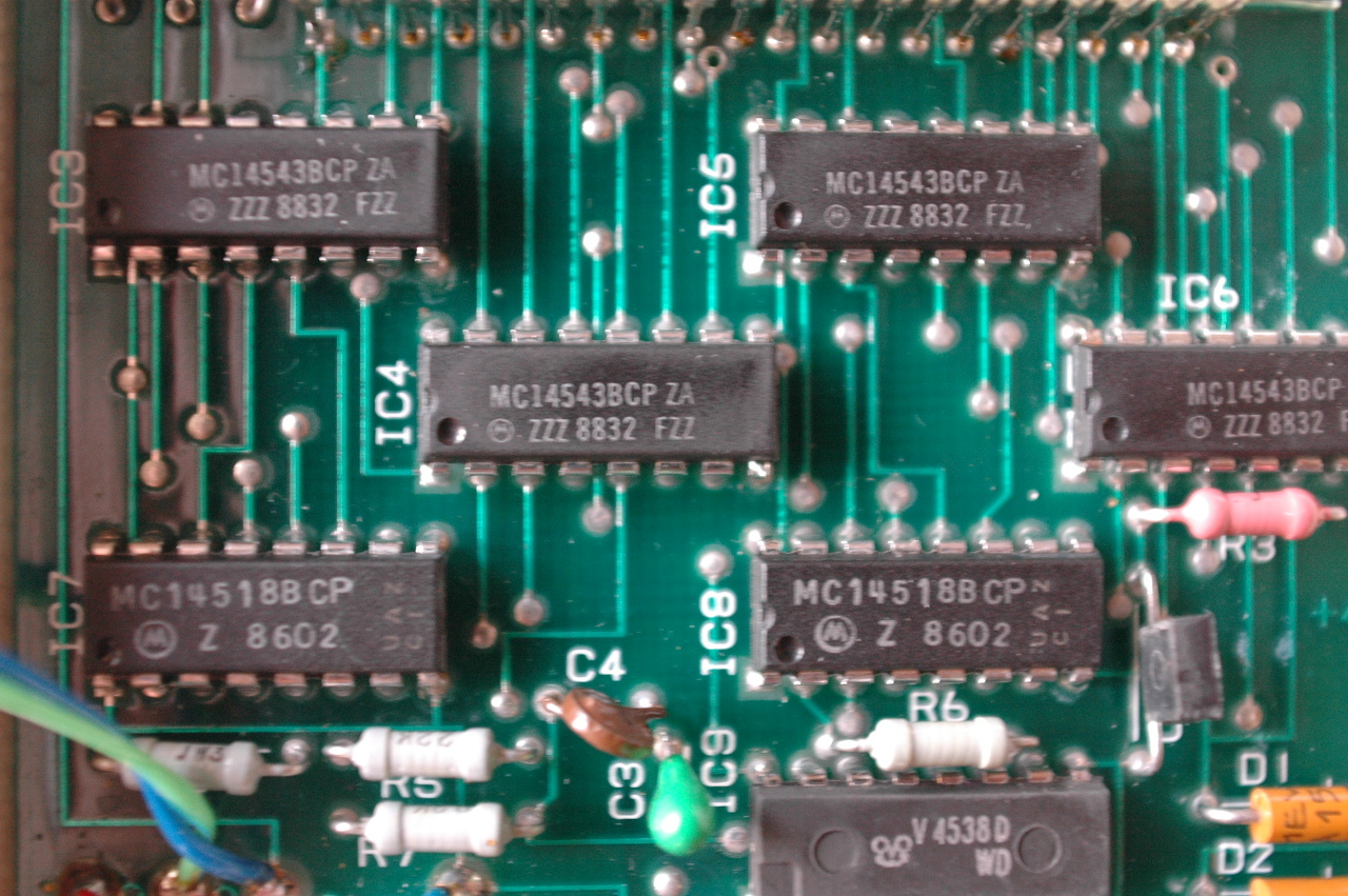

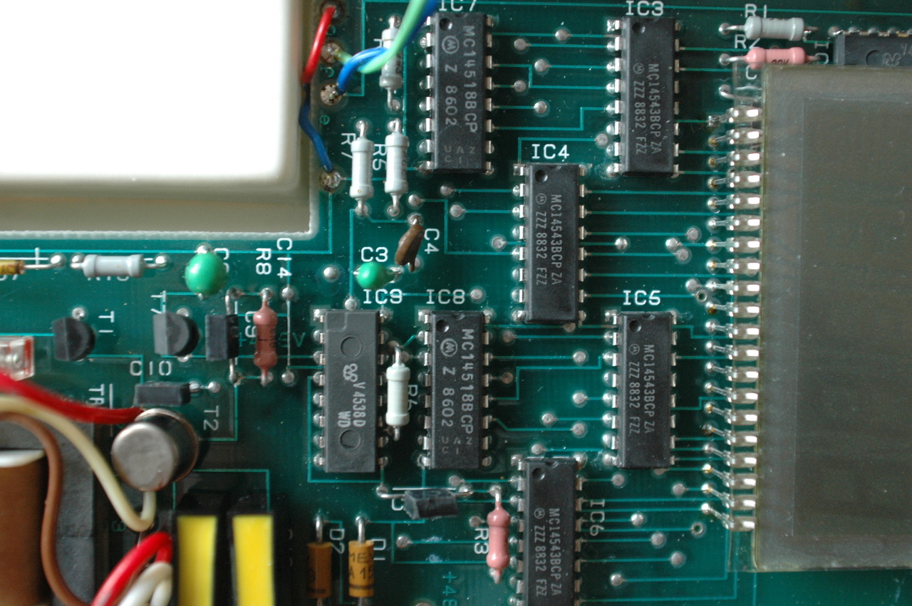

(#) clipart hozzászólása Okt 21, 2013 /
Üdv mindenkinek!
Tudna valaki segíteni ennek a kijelzőnek a javításában?
Táp rendben,forrasztások rendben, kijelző mégsem működik.
A kijelzőnek van direkt meghajtó IC-je,vagy ez összetettebb egy kicsit?
Minden apró ötletet köszönök!
Üdv:clipart
A hozzászólás módosítva: Okt 21, 2013
(#) proli007 válasza clipart hozzászólására (») Okt 21, 2013 /
Hello! Ez valami 4 digites számláló, ahol a számlálást a 4518-ak, a kijelző hétszegmenses meghajtását, 4543-ak végzik. Ezen felül vannak még monostabil multik benne. Vagy is lehet valamilyen frekvenciát (impulzusszámot v. periódusidőt) mér ez az izé. De az is lehet, hogy bementi jel nélkül le van tiltva a kijelzés. Nem tudhatod, csak akkor ha tudod mi ez, megnézed az adatlapját az IC-knek, van rajza, vagy kirajzolod az áramkört.. üdv!
(#) clipart válasza proli007 hozzászólására (») Okt 21, 2013 /
Köszönöm a válaszodat!
Ez egy Geiger-Müller számláló, és azt írod ha nincs bemeneti jel,le van tiltva. Tehát lehetséges,hogy csak akkor éled fel ha mérni tud valamit? leginkább sugárzást.....
Rajzom sajnos nincs róla
Hello! Nekem alapból fogalmam sincs hogy működik, csak találgatok. De minden lehetséges. Ha telepes a valami, lehet "spórolja az elemet". Bár a GM csőnél a transzverter fogyasztása várhatóan sokkal nagyobb mint az elektronikáé.. Két lehetőség van. Rajz, vagy matatás.. üdv!
Ok! Köszi!
Matatok tovább....
