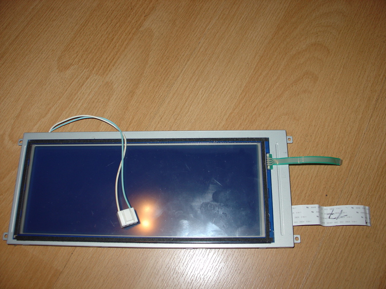

Mérd ki, hova mennek az adatlábai, az az IC fogja vezérelni. Fénymásolóknál van, hogy egy külön 16-bites uC-re bizzák a kijelző vezérlését, de Toshibáéknak van természetesen hozzá vezérlőjük is (mellette találsz egy 32-64k SRAM-ot is). Sajnálatosan, ahogy eddig tapasztaltam, a buszrendszernél a cím/adatbusz multiplexelést alkalmazták jópár 74157-et alkalmazva (tehát nagyon hasonlít a RAM hozzáférés a 6845 szerű, Motorola kapcsolgatós buszhoz). Más esetben egyedi CPLD-ket tettek be a meghajtáshoz (az halál). A kijelző bekötését nézve viszont nagy esély lehet a T6963-as használatára, de lehet. hogy a SED13xx is meg tudná hajtani, LC7981 is nyerő ha elég a címtartományuk. (a x=640-ben nem vagyok biztos, régen volt...) A "Táp"-al jelölt rész biztos a CCFL háttérvilágítás; a transzverterről jön. (nem tapizni!)

Kitapogattam, de sajnos mind a 8 adat-szal/vezetek egy kozponti adatlapra megy (a feltoltott kepeken csak az a dugasz/csatlakozo van rajta hagyva), hogy melyik hova azt mar nem tudom, mert a panelt le vagtam a testrol / elvagtam a szalakat. Az IC ami azon a lapkan van az erzekelo panelre van bekotve azon a 4 db SMD tranzisztoron (gondolom az dolgozza fel az erintopanelt).
Kulomben egy asztalnyi gepezetrol van szo, a kepen lathato lapon kivul (amin 2 USB - „on board”, es halozati lapka van + egy 40 GB merevlemez) van meg ket felakkora tele sok-sok es nagyon sok labu IC-vel.
Szoval, szerinted van ertelme hogy meg kutakodjak ?, vagy nezzem meg mi van a kijelzo belsejebe.

Az első képen az a fehér címkés IC egy 256 kb FRAM (lemostam a címkét).

Oszinten szolva en nem szenvednek vele, mert nem tul dragan lehet venni olyan kijelzoket, amik mar TFT-sek es belso vezerlo ICjuk van memoriaval, szoval kivulrol csak idonkent megszolitod, a tobbit intezi o maga.
Hacsak nincs tobb db ebbol, akkor szerintem nem erdemes vele foglalkozni. Esetleg hirdesd meg, hogy valakinek potalkatresznek kell-e.

Azert szeretnem elinditani mert eleg nagy, kb. 21x8 cm aktiv feluletu, de ha nem talalok semmit hozza akkor megnezem mi van benne.

Megneztem mi van benne. A vilagitas egy fenycso, a tobbirol a kepek

Nagyjabol ugyanigy nez ki mindegyik LCD/TFT belulrol.
Az egesz lelke a foliakabel, amit az uvegre ragasztanak a vezeto savhoz.
Ha ez felvalik, kuka a kepernyo, altalaban sotet savok, csikok formajaban jeletkezik, amik mindig ugyanott vannak, nyomkodasra esetleg ideiglenesen eltunnek.
A regebbi laptopokban pont ilyenek voltak, csak ott a videokartya is alkalmas volt hozza.
Szerintem max a polarfoliaert erdemes szetkapni.

hopp, igazából erről akartalak lebeszélni, mert elég sérülékenyek ezek a hozzávezetések.
No, mivel van valami bekötésünk, akkor próbaképp a FRAME (FLM) bemenetre egy 10-20Hz-es négyszögjelet adj, Display On/Off az +5V-ra, a tápok természetesen és bizergáld a CL1-CL2 jeleket, akkor vagy szemetet vagy teljes aktív kijelzőt kell látnod. Az FLM jel az fontos, mert az adja a váltóáramú meghajtást, anélkül néhány másodperc múlva csak "kifehéredik" és károsodást is szenvedhet. Ha ekkor jónak tűnik, lehet próbálkozni PICcel meghajtani (valami gyorsabb fajtával), másra sok ideje nem lesz. A paneleket elnézve nagy valószínűséggel egyik uC-ben van a meghajtója, elég nagy teljesítményű gépnek néz ki (már a hétköznapi uC-hez képest).
A CL2-vel léptetheted be a 4-bites adatbuszon a pixeleket egy sorba, ha kész, akkor a CL1-el tárolódik és lép a következő sorra. Hogy aztán milyen átfedéssel/szinkronizálással, az még titok. A FRAME jel minden kép után ellenkezőjére kell váltani. Alapban ezt egy akármilyen kontrollerrel ki lehet kísérletezni (ha van elég idő). Vagy nézd meg olyan kontroller leírását, ahol van CL1 és CL2 jel, ott szokták mutatni a folyamatot.
