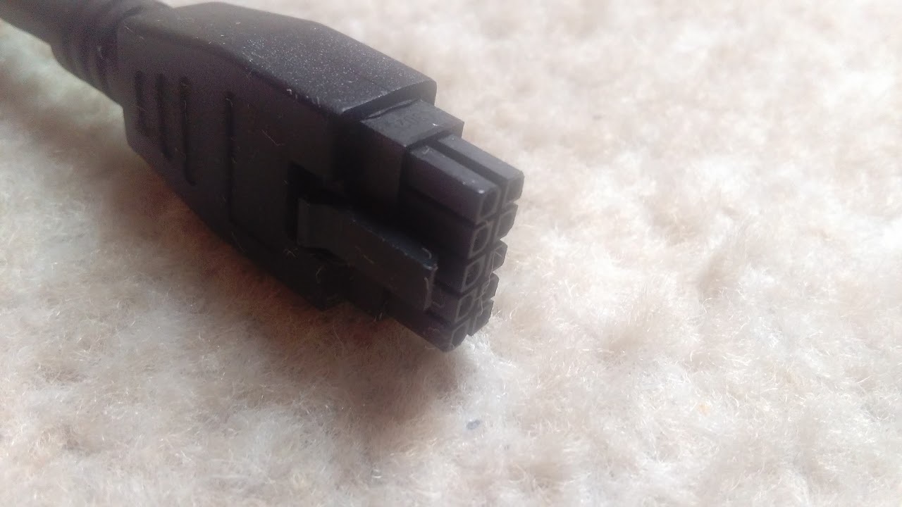

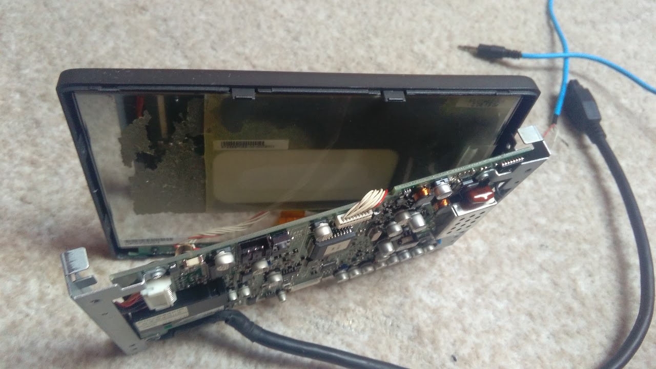

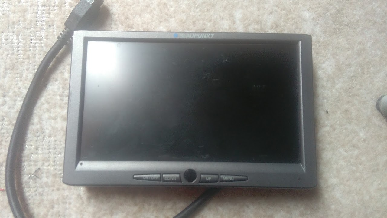

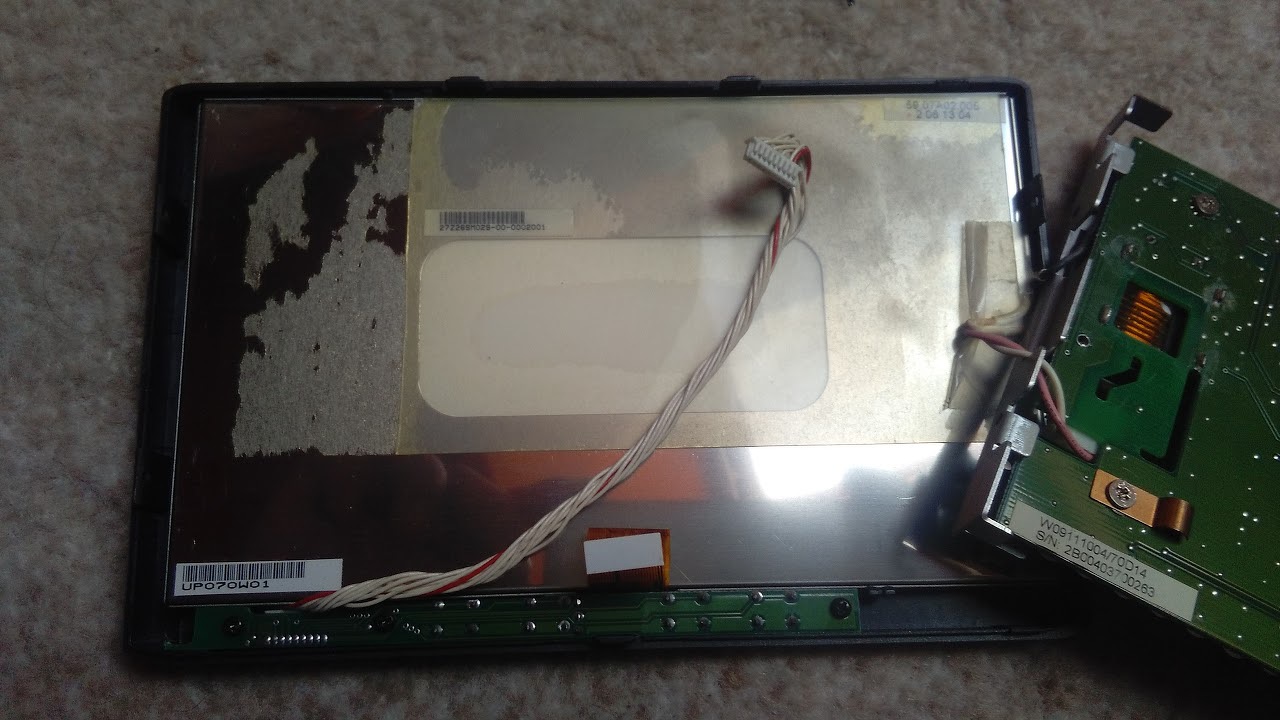

Sziasztok. Van egy ilyen kis Blaupunkt 7 collos kijelzőm, meg van egy egy kis seed-szerverem. Arra szeretném rákötni, hogy ne kelljen a nagy monitort rádugdosni, ha hetente egy-két alkalommal rá akarok nézni, hogy mi van. Ismeri valaki esetleg? Találtam hozzá rajzot, de nem tudom se megnézni, se letölteni. Ha jól tudom, Volvo buszban volt és a tolatókamera képét mutatta, de vezérelhető elvileg Blaupunkt fejegységekkel, GPS-szel is.

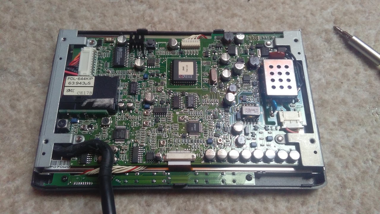

Bontsd meg a hátulját, belsejéről pár kép, néhány alkatrész típus és mindenki okosabb lesz...
(#) takarító válasza tiggersoft hozzászólására (») Dec 30, 2016 /
Jó. Mondjuk az is elég lenne, ha a linkelt oldalról valaki le tudná szedni azt a rajzot.
(#) tiggersoft válasza takarító hozzászólására (») Dec 30, 2016 /
A letöltés nekem sem megy. Addig meg tehetnél pár képet a belsejéről, hátha valaki találkozott már vele(esetleg más típus ugyan azzal a belsővel).

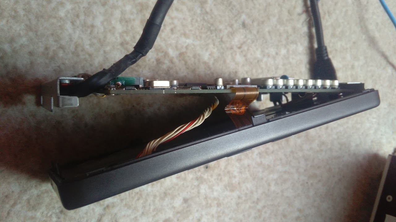

Oké. Itt van pár kép akkor.
Az 5-ös képen bal fent ha jól látom egy biztosíték van(2A). Azt visszaköveted akkor a + táp már megvan. A fém keret tuti test, így a tápod máris megvan.

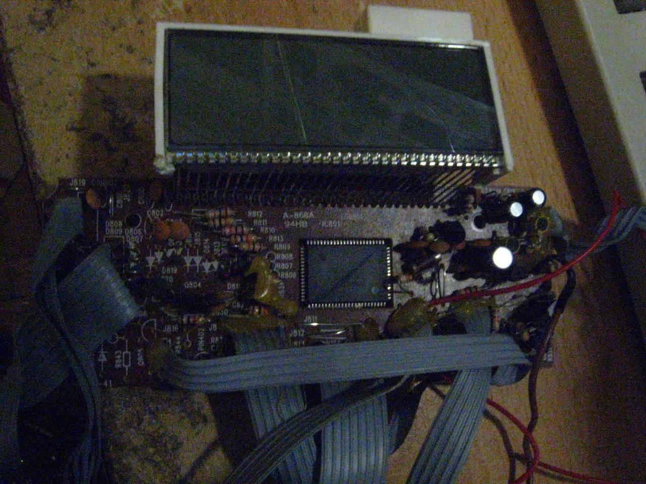

(#) Udvari Zsombor hozzászólása Feb 19, 2017 /
Egy hifiből származó kijelzőt szeretnék életre kelteni, melynek a paneljén egy
„Toshiba
TC-9314F-026
Japan 0204 HAL
106507”
IC van, amely a vezérlője. A kijelző felépítése alapján alkalmas lenne egy hőmérő és egy 24h óra egyidejű folyamatos megjelenítésére. A csatlakozó nyomógombok is megvannak, ha kell. (A fotón csak a főpanel látható a vezérlővel és a kijelzővel.)
