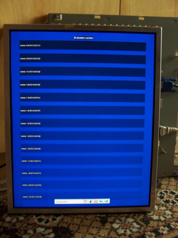

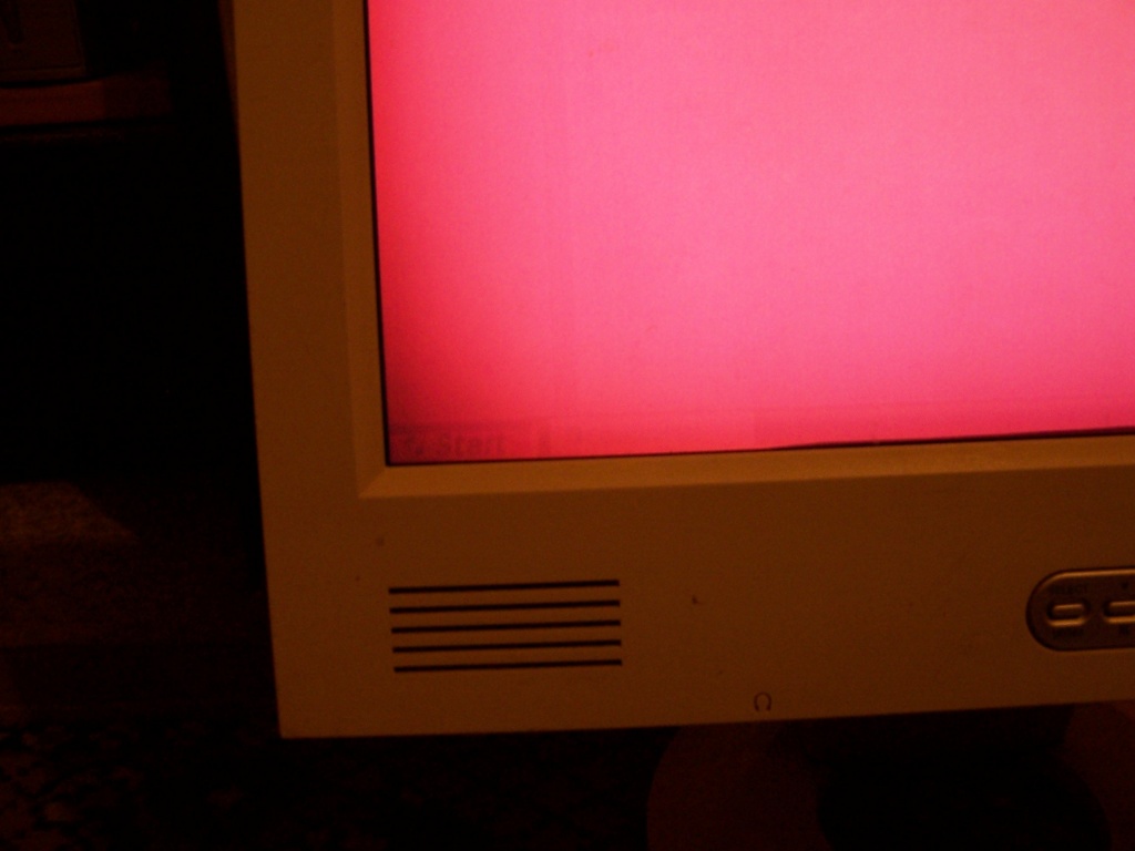

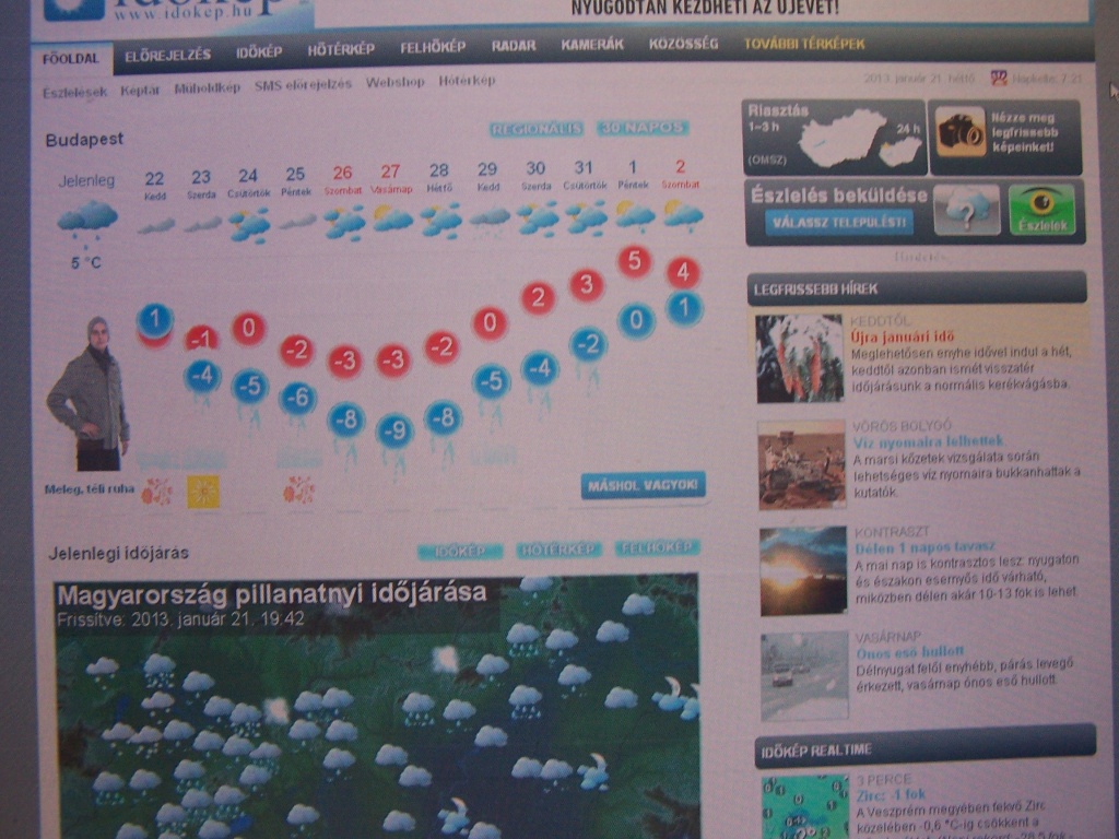

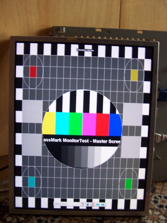

Már rég a pincében hevert egy Fsc. lcd monitor,mely a képeken látható hibát produkálja. Szerintetek érdemes vele foglalkozni,vagy KO?Az első kép egy jól működő monitorról készült.]Bővebben: Link 1]Bővebben: Link 2Bővebben: Link 3
Az utolsó képen minek kellene lennie a monitoron, nem tudom kivenni. Megpróbálhatnál belépni a szerviz menübe és megnézni a színek beállítását, ez monitortól függ, hogy tudsz belépni, de próbáld meg az autómata beállítás + a bekapcsolás gombot egyszerre lenyomni. Ha belépsz a menübe, azt is így jeleníti meg, vagy az rendes, szép színes? U.I:A 3. képen jó sorozat megy rossz minőségben... Üdv gyimate A hozzászólás módosítva: Jan 21, 2013
Helló van egy LCD tápom és nem tudom mi a baja de hallom hogy kattog halkan a tipusa 17pw20 v2. Kicsréltem a kondikat szinte az összeset és igy se müködik
Az utolsó képen csak piros szint kellene látni,de ez olyan mint a crt-monitoroknál a beégés .Szerviz menü sem nyújt megoldást. Sajnos ez mindent ilyen fakón jelenit meg.
Nézd meg, hogy nincs e zárlat (schottky diódák) vagy forrasztási hiba valahol a panelon. Utóbbit nagyon részletesen nézd, ezeknél gyakran fordul elő ez a hiba! Továbbiakban soros 230v/60w izzóval teszteld a tápot, míg jó nem lesz. Milyen ic van benne?
ellenőrizd le a vezérlő paneltól a képernyőig menő kábelt, hogy nem szakadt-e, továbbá cseréld le a tápágban a kondikat, ha nincs megfelelő szűrés az is okozhat ilyet.
Köszi a tippet.Az lcd-re ragasztott szalagkábelekkel volt(van) gond.Hiába,nem mai készülék. Még egyszer nem szedem szét,inkább eladom -.Üdv
