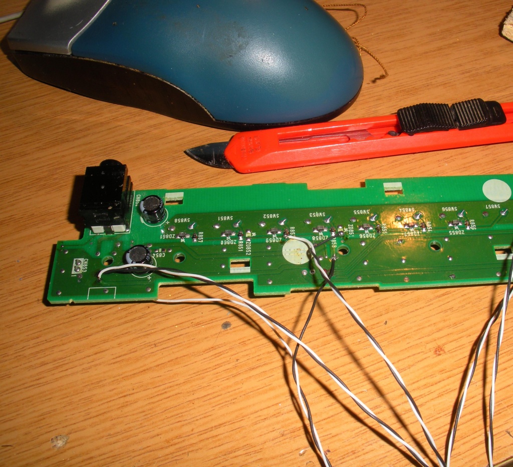

Elkészült az EIZO. Már csak a talpát kéne megtalálnom.
A színek teljesen jók a fényképező nem volt beállítva a színhőmérséklet. A vezetékek rossz SCSI kábelbontásból való. A hozzászólás módosítva: Jan 13, 2013
