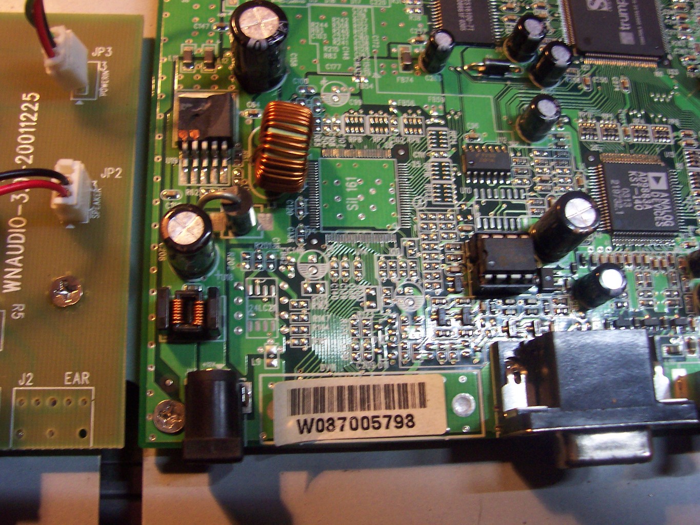

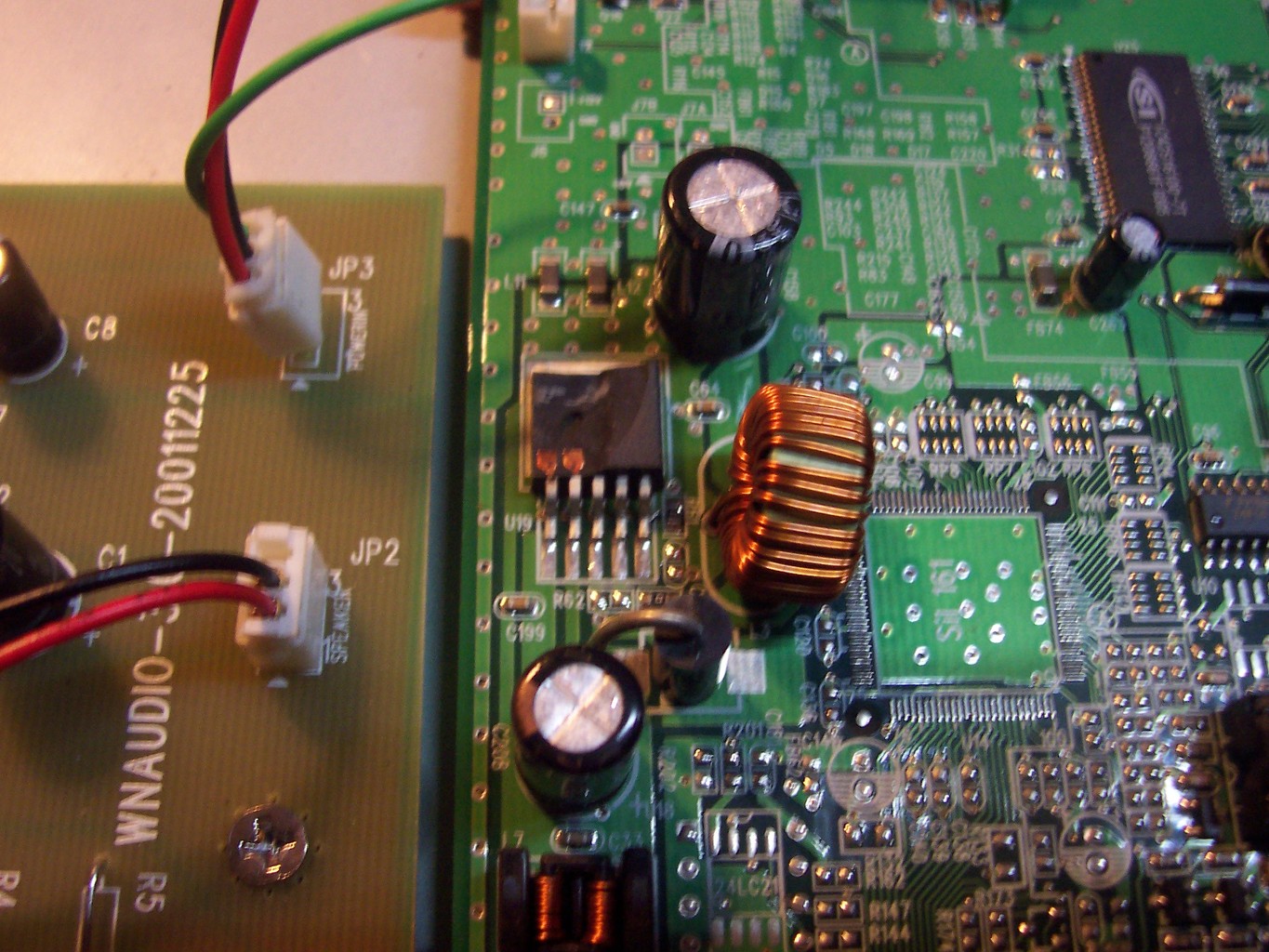

(#) modder86 hozzászólása Feb 28, 2013 /
Üdv mindenkinek!
A segítségeteket szeretném kérni. Van egy Winmate WN17PT LCD monitor, aminek a főpanelján elhalálozott egy IC. Feltételezem nem a megfelelő tápfesz lett rákötve a monitorra- külső tápos 12V 4A. A kérdés, meg tudná- é valaki fejteni, miféle IC lehetett, én semmilyen dokumentumot nem találtam
Képek mellékelve, lőre is köszi a segítséget!
(#) agressiv válasza modder86 hozzászólására (») Feb 28, 2013 /
3.3, vagy 5V-os feszstab, viszont, ha a kimenetére is átkerült a nagyfesz, akkor nem sok értlme van foglalkozni vele. Szedd le az IC-t ás mérd meg, hogy utána nincs-e rövidzár.
Amúgy én nem nagyobb feszre tippelnék, hanem a táp elhalálozására, vagy villámcsapásra..
(#) 1984white válasza modder86 hozzászólására (») Feb 28, 2013 /
Szerintem is festab, de step down konverter valami lm ic-vel. Mini kapcsolóüzemű táp ez. Elképzelhető, hogy döglött lesz a scalered, azt kéne megmérni, hogy most szétszedés előtt a rossz ic be és kimenete között mérsz e valamit ellenállásban, ha 100ohm alatt van az érték szinte tuti a halála a scalernek meglátásom szerint. Ekkor ne foglalkozz vele, azt tanácsolom. Kijelző és csövek talán épek (a cső biztosan).

(#) modder86 válasza 1984white hozzászólására (») Márc 1, 2013 /
Kösz a tippet. Megmértem minden lábat minden lábbal- mivel nem tudom melyik a ki- be menet- ellenállás szempontjából, mindegyiknél KOhm os értékek vannak. Akkor szerinted merre tovább ?
(#) modder86 válasza agressiv hozzászólására (») Márc 1, 2013 /
Köszi! Majd leépítem az IC t és megnézem!
(#) gordonfreemN válasza modder86 hozzászólására (») Márc 1, 2013 /
Ahogy írták már, a kapcsolóüzemű tápIC-t leforrasztod és méred a panelon a lábainál lévő PAD-ek közti rövidzárat, van-e, ha igen mely pontokon...

modder86
Nagy a valószínűsége annak is, hogy villám végzett vele, vagy nagyonnagy túlfesz, én nem is foglalkoznék azzal tovább...

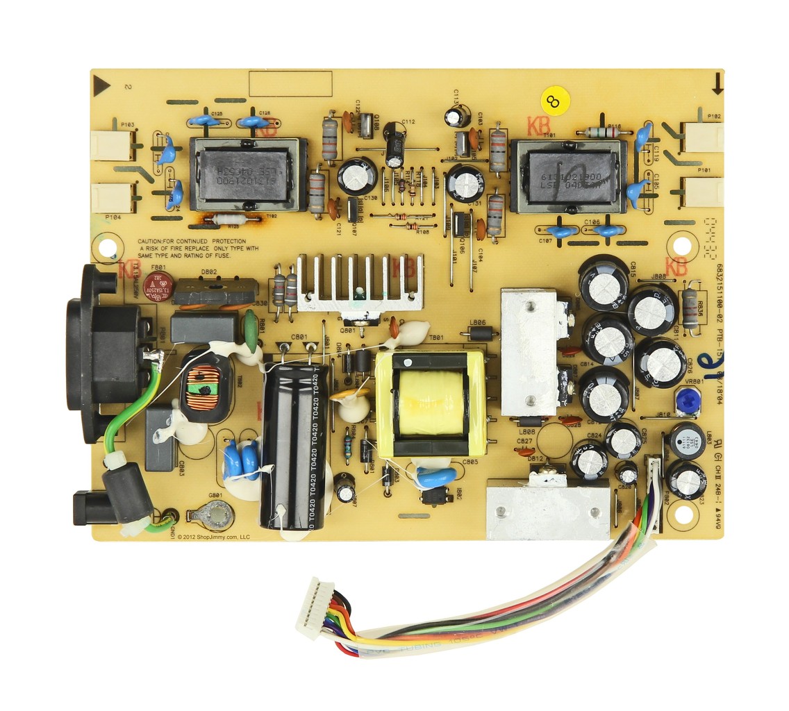

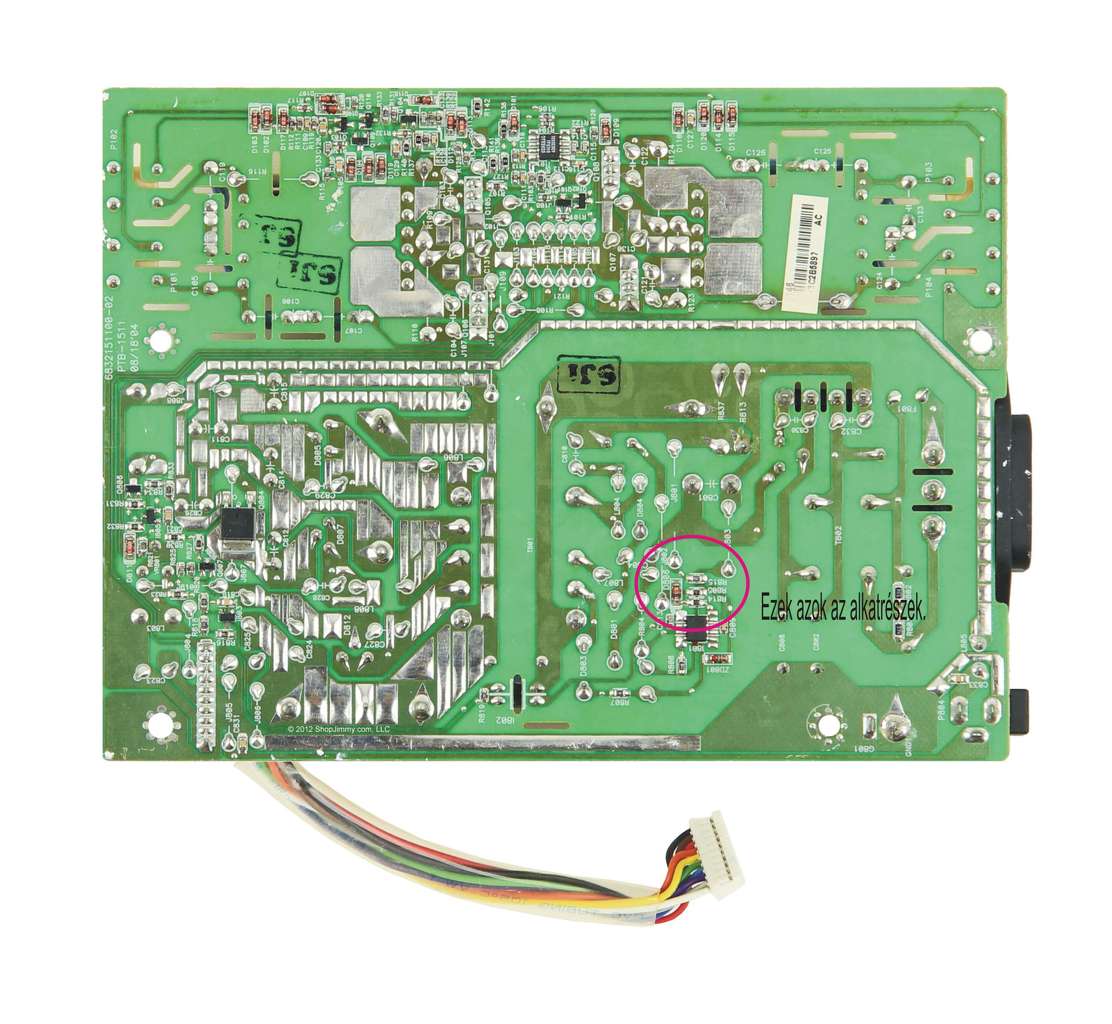

(#) Isti69 hozzászólása Márc 1, 2013 /
Segítségetekre lenne szükségem. Van egy DELL 1704FPVt tipusú monitorom amelybe van egy PTB-511 típusú tápegység. Képek mellékelve. A tápegységet sikerült megjavítanom de 4 db alkatrésznek kétséges az éréke. Ezekre az értékekre lenne szükségem. Az R805, R814, R815, ellenállás valamint a D806 dióda. Sehol nem találtam róla rajzot vagy valami leírást. Segítségeteket előre is köszönöm.
