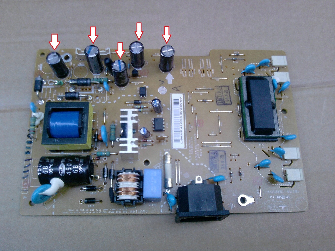

(#) spgabor hozzászólása Júl 29, 2013 /
Hozzám került egy eax40312101/6 típusú táp panel. Egy LG L1953TR-SF típusú monitorból való. A problémám az vele, hogy meg volt bontva és hiányzik belőle öt elkó. Service manualban nem igazán igazodom ki, mert az alkatrészlista és a panelfeliratozás között találtam eltérést. Valamint a manual szerint olyan helyen is kéne elkónak lennie, ahol a panelon láthatóan eredetileg sem volt beültetve.
Csatoltam egy neten talált képet, amin megjelöltem, hogy mely kondik hiányoznak az enyémről.
Tudtok esetleg segíteni, hogy hova milyen értékűt kellene tennem?
Köszi és üdv:
spgabor
(#) matyusz válasza spgabor hozzászólására (») Júl 29, 2013 /
Esetleg ha tudnál te magad képet csinálni a panelről az jó lenne alulról felülről. Ilyen 470µF 35V 1000µF 16-25V körüli kondik vannak benne szerintem utánanézek.
(#) 1984white válasza spgabor hozzászólására (») Júl 29, 2013 /
„Tudtok esetleg segíteni, hogy hova milyen értékűt kellene tennem?”
Ezek puffer elkók így low esr típusból 1000uf/25v vagy 470uf/25v oda teszed mindenhova ahonnan hiányzik és biztosan jó lesz úgy.

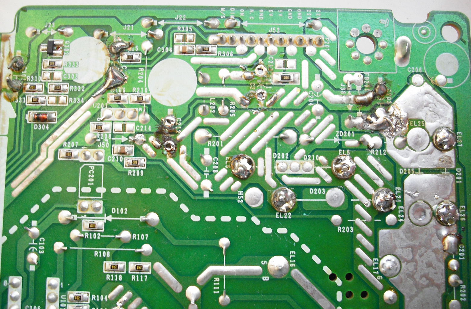

(#) spgabor válasza 1984white hozzászólására (») Júl 29, 2013 /
Köszönöm a gyors választ. Közben az egyiket megfejtettem, az biztos 470 uf-os. Meg valószínűleg a középső ezres, legalábbis amit összegugliztam róla.
matyusz: csatoltam pár képet, most 470uf-os 35v-osak vannak beletéve.
Igazából azért szeretnék gyárilag előírt kapacitásút beletenni, mert kicsit mániám, hogy ha nem muszáj, abban nem térek el. Bár sokak szerint ez hülyeség. A maradék két helyre akkor 1000-es, vagy 470-est tegyek?
Üdv:
spgabor
Igazából én is nézegettem csak kitöröltem a hsz-t.
Amit legelőször linkeltél azon a képen bal felső sarokból haladva jobbra feszre szerintem nagyobbat tegyél: egy kimarad utána 470µF 35V szerintem, aztán egy kimarad utána, 1000µF 25V (szerintem 16V-os a gyári) utána megint 1000uF, megint 1000µF és végül 470µF 35V. Ha találok pontosabbat javítom egyből!

(#) matyusz válasza matyusz hozzászólására (») Júl 29, 2013 /
Na inkább így Csak nem bírom feltenni mert pont 2MB felett van 2,16 MB :/ A rajz alapján, mivel az alkatrészlista nem volt az igazi, vagy valamit elnéztem:
C202-1000µF 25V
C203-680µF 25V
C204-1000µF 16V
C205-1000µF 16V
C206-1000µF 25V
C207-470µF 25V
A többi még bogarászom jó lenne ha meg tudnád mondani melyikek kellenek mert nem látszódik a gyantától.
Bogarászásnak, de én azt szedtem le amit írtál típus alapján mégsem ugyanaz. A rajz alapján vezesd vissza szerintem és úgy nézd az értékeket!

(#) spgabor válasza matyusz hozzászólására (») Júl 29, 2013 /
nekem is ez okozott fejtörést, hogy nem teljesen fedi egymást a típus és a manual
(#) spgabor válasza spgabor hozzászólására (») Júl 29, 2013 /
pl, amit írtál, abban is van egy anomália, mert a c206-on (első linkelt kép bal oldali üres hely) sztem nem volt semmi (nincs forrasztás nyom), c203-on most egy 470uf 35v van, c204 ugyanaz, mint a c206, c205-ön lesz valószínűleg egy ezres kondi. Ami kérdéses számomra, hogy a panelon c212 van és volt is ott valami. De ez a manualban nincs bent, viszont a manualban szereplő c202-es jelölés a panelról hiányzik. c207-en most egy 470-es kondi van. valamint jobbra a legszélső a c301-be is egy 470-est rakott valaki.
(#) matyusz válasza spgabor hozzászólására (») Júl 29, 2013 / 1
Előtted a panel, és nézd a sematikus rajzát és ez alapján csináld meg!
Nekiesek gyorsan. Köszönöm a segítséget!
35v-os 1000uf-em van csak itthon. Beraktam, tök jó lett
Ha nagyobb a fesz tűrése az csak jobb főleg ha befér
