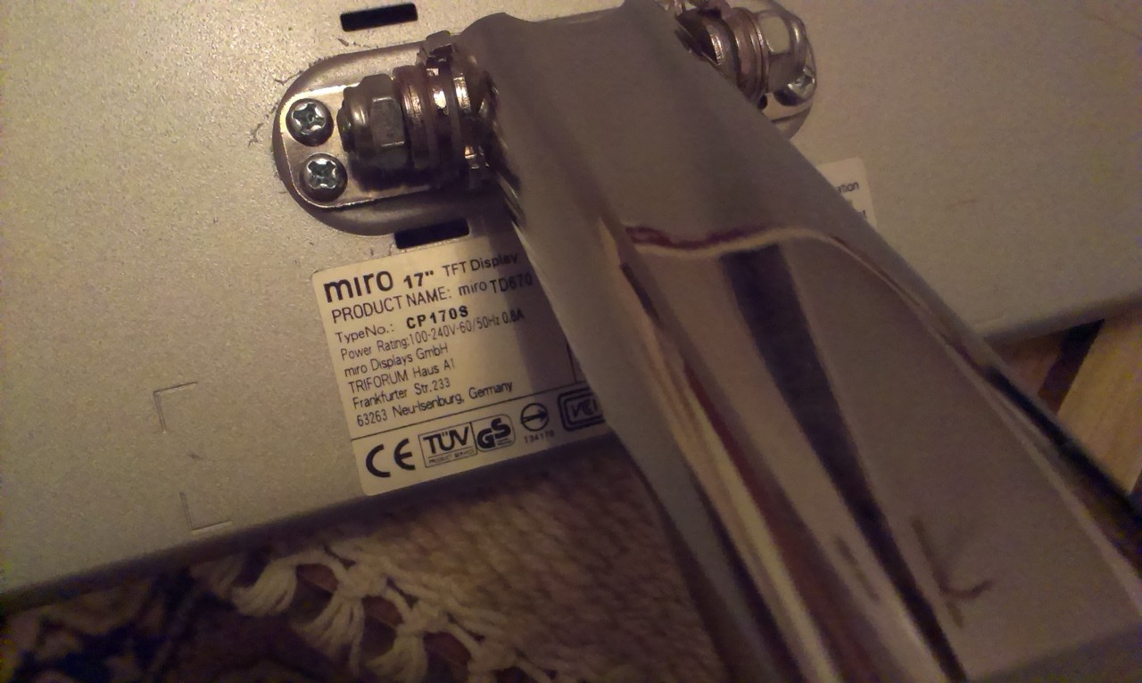

Tud valaki segíteni egy monitor azonosításban?
Miro márkájú TD670, vagy CP170S.
Nem találok hozzá manualt. Tudtok segíteni abban, hogy esetleg minek lehet a másolata. Hátha úgy könnyebb lesz.
Az a baj vele, hogy van készenléti ld, de ezen kívül semmi reakció.
Előre is köszi és üdv:
spgabor

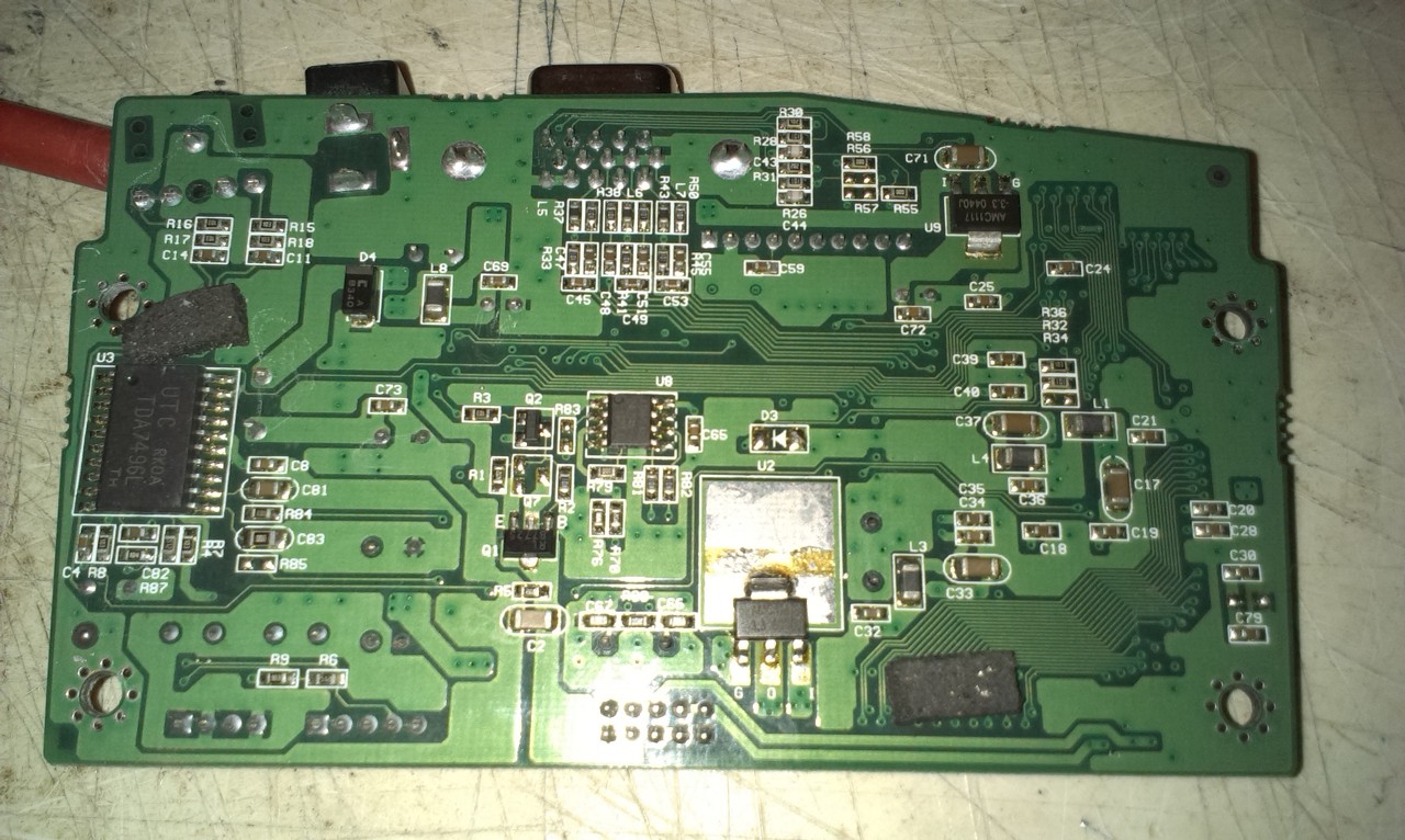

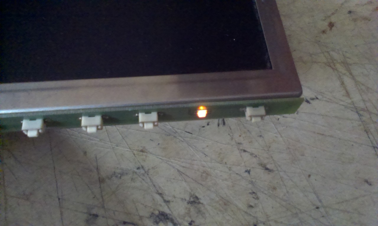

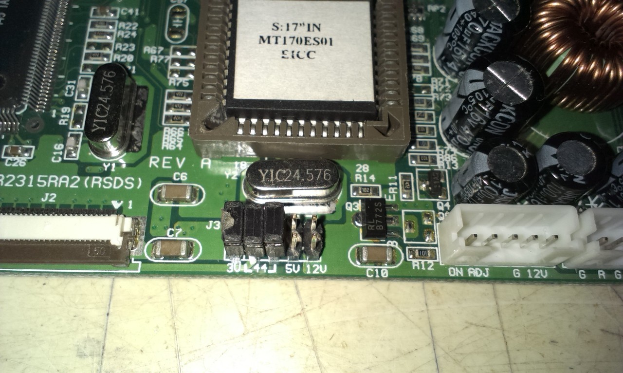

(#) spgabor válasza 1984white hozzászólására (») Aug 25, 2013 /
Most sikerült lepróbálnom a szerkezetet. Először is csatolok pár képet.
Másodszor írom, mire jutottam. Szóval gépre dugva ugyanúgy nincs semmi reakció. Függetlenül attól, hogy a vezérlő panelra a gombsort rádugom-e vagy sem.
A gép nem ismeri fel a monitort, csak azt írja ki, hogy nincs semmi csatlakoztatva a vga kimenetre.
A középső fehér feliratos ic-t kivettem a helyéről, megnéztem a lábait, nem találtam kontakt hibát.
Labortápról tápláltam meg 12v-al. A fehér középső ic szerintem zárlatos lehet, mert a 12 v majdnem az összes lábon megjelenik. 1-2 lába test, 2-n találtam kb 4 v-ot és 2-őn kb 3,5 v-ot. Valamint a gombsor csatlakozóján is van egy helyen test, az összes többin pedig 4,8 V.
Szerintem vezérlés hibás, de ha esetleg van valami más ötletetek, akkor azt örömmel fogadnám.
Valamint két kérdésem van: az egyik, hogy a D5-ös dióda normális, hogy ilyen vagy sérült. Mivel ilyet még nem nagyon láttam. A vásik, hogy a jumperrel mit lehet szabályozni?
Köszi és üdv:
spgabor
A hozzászólás módosítva: Aug 25, 2013
(#) eyess válasza spgabor hozzászólására (») Aug 25, 2013 /
Az a dióda , ha dióda már nem dióda.Pláne ha mérés szerint nem mérsz rajtra semmit , akkor meg végképp.
Ha rajz nélkül próbálunk navigálni , és akkor ha megnézzük a D4 es diódát , akkor láthatod , hogy a D5 ös diódának , hogy kellene kinéznie , és mi lehetne esetleg a típusa.Ez feltételezés , de elég valószínű , hogy olyan kell oda.
az ic kivétele felesleges volt meg pláne , hogy külön megtáplálod .Ebből , így semmit nem tudsz levonni , hogy melyik lába alacsony , vagy magas szintre lett programozva.És emiatt hiszed , hogy zárlatos.Ellenőrizni kell a tápfeszültségeket , hogy minden meg van e .Kimérni az alkatrészeket egytől egyig sajnos rajz nélkül , csak így lehet.Az ic k adatlapjáról meg lehet nézni , hogy mennyi az a feszültség amiről üzemelnek , és így tovább.a Jumperrel nem kell foglalkozni , ha az alap értelmezésben volt ott kell hagyni.Ha ezeken átrágod magad biztos meg lesz a hiba.

eyess: Azért kérdeztem, mert nekem nagyon furcsa volt, nem láttam még ilyen kialakítású diódát. Szakadás méréssel enyik irányba 930-at másik irányba ha jól emlékszem, kb 800-at ír ki a gép, tehát valamilyen szinten átvezet mindkét irányba.
Amint lesz időm, kimérek mindent rajta egyenként.

(#) 1984white válasza spgabor hozzászólására (») Aug 26, 2013 /
Azt a diódát kiforrasztva is meg kellene mérni ,mert így amit írsz aszerint az a dióda rossz!
Persze a panel is bezavarhat.
