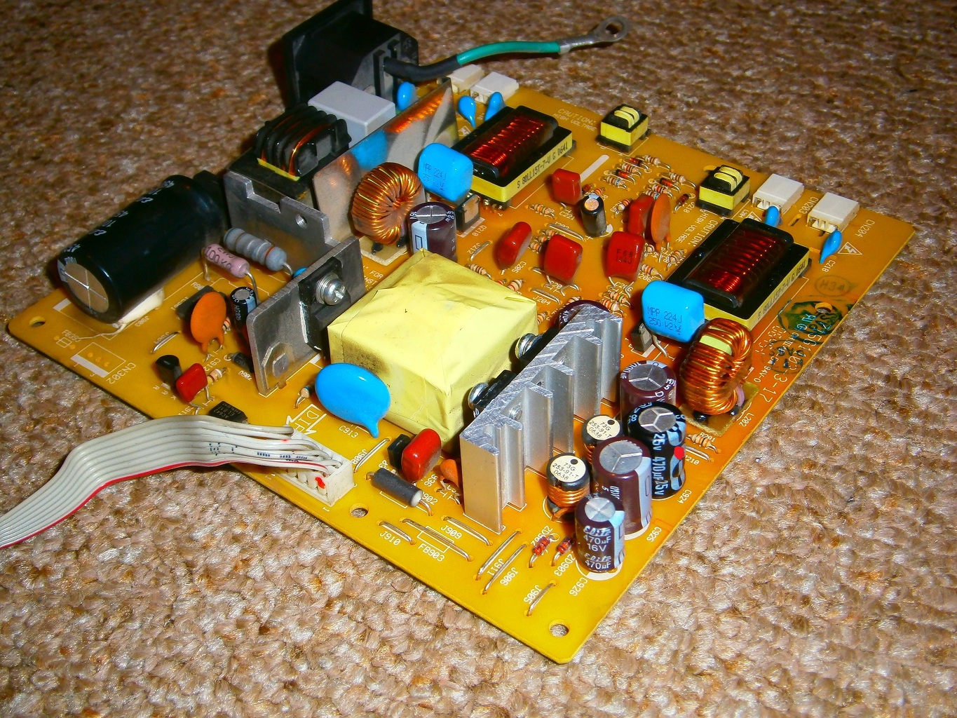

(#) szilrobi hozzászólása Nov 6, 2013 /
Kedves Fórumozók! Jelentem a monitor működik! Mielőtt elmentem volna beszerezni a kerámiakondikat eszembe jutott, hogy azokat még nem forrasztottam át - csak az inverter lábait plusz ugye az elkókat kicseréltem. Tettem egy próbát és lőn világosság (több, mint 2 másodpercig ). Összeraktam és működik, ami kisebb csoda annak fényében, hogy mennyire nem értek az elektronikához. Szerencsére van ez a fórum és Ti a sok segítőkész ember és a lelkesedésem. KÖSZÖNÖM!
Ui.: egy bontott 19"-os monitor csöve van a szétégett helyén, így a jobb alsó sarok egy kicsit sötétebb, de ez egyelőre nem zavar. Ez is bizonyítja, hogy elmegy különböző csövekkel is.

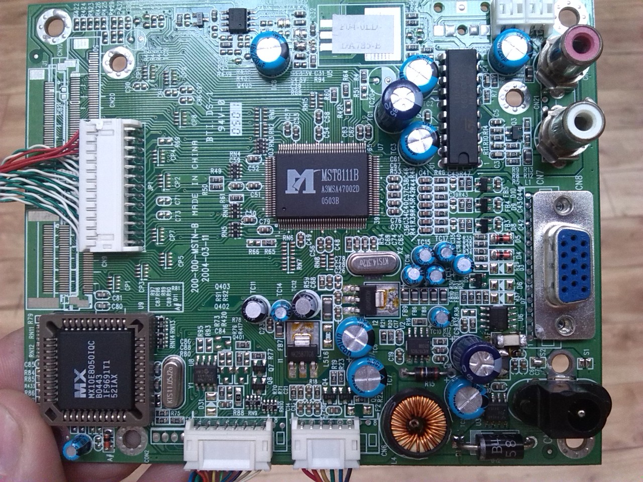

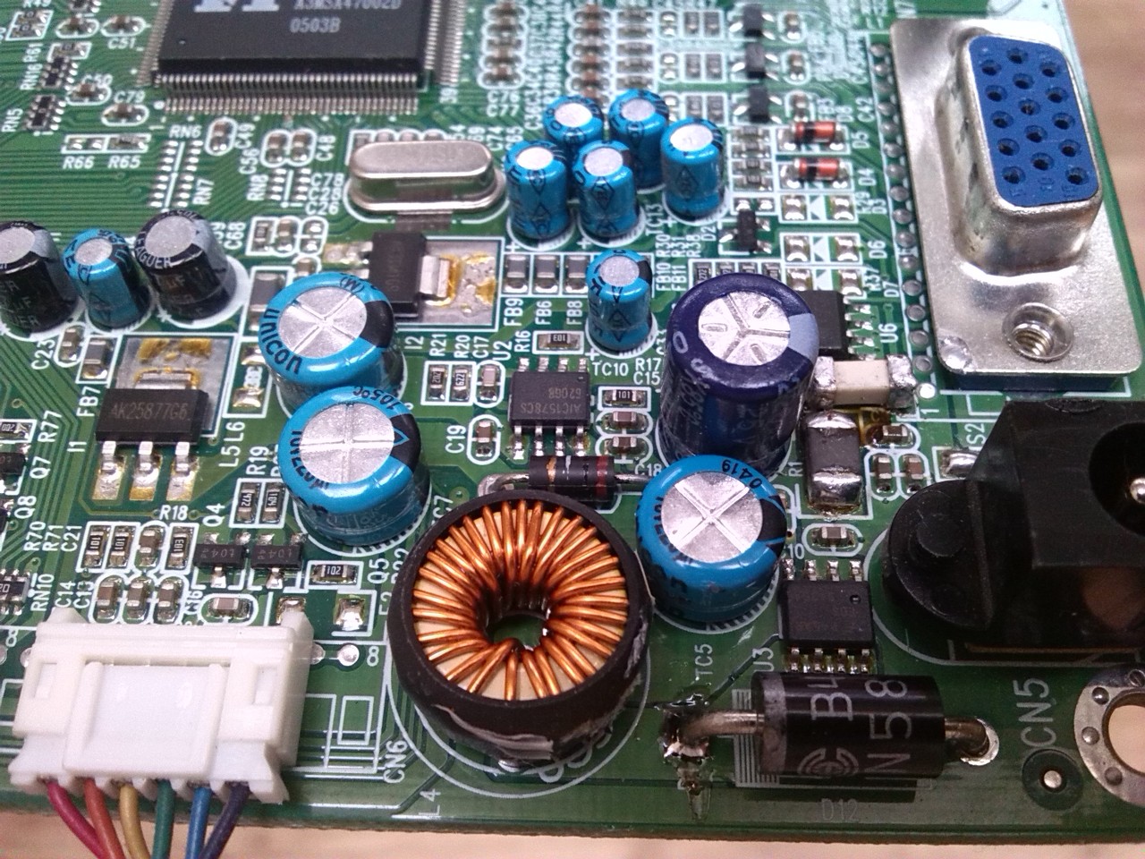

(#) zoli0078 hozzászólása Nov 7, 2013 /
Volna egy Belina monitorom ami külső tápos és 12V DC meg bele. Belül egy panelon van a bemeneti fesz kapcsolagtása, a kis hangflaknak az IC-je a és a vezérlő rész és egy másik panelon van az inverter.
Azt sikerült kideríteni, hogy a bemeneten van egy kis kapcsolóüzemű tápegység rész egy 9435A Fet-en keresztük kapcsolgatja a feszt a rendszerre az AIC1578-as vezérlő IC. A vezérlő IC megkapja a tápfeszt a Fet bemeneti oldalán meg van a 12V- de a kimeneti oldalon 0,9V mérhető.
Arra gondoltam, hogy a vezérlő IC vagy a Fet lehet a hibás, viszont vezérlő IC-t nem találtam sehol és nem tudom mivel lehetne helyettesíteni ha egyálltalán lehet.
Vagyis az a kérdésem, hogy honna lehetne beszerezni az AIC1578-as IC-t vagy mivel lehetne helyettesjteni.
Segítségeteket előre is köszi

(#) zoli0078 válasza matyusz hozzászólására (») Nov 7, 2013 /
Köszi a segítséget, a Fet-et az megtaláltam a vezérlő IC-t viszont nem.
A panelon két elkó nagyon rossz állapotban voltak (nem voltak púposak de teljesen el voltak szineződve) azokat cseréltem, de a többit még nem lehet az is probléma?
A monitor már hibásan került hozzám, hibajelenség, nem lehet bekapcsolni még a sb led sem világít. Ha az inverter panelt lehúzom akkor sem történik semmi.
Csináltam képeket.
Már így hibásan került hozzám többet sajnos az előéletéről nem nagyon lehet tudni. Ha jól gondoltam az a vezérlő IC és kis Fet állítaná elő az 5V-ot a belső rendszer számára.
A táp amivel próbáltam szerintem biztosan jó, mert a 12V eljut az invertar panelig, a vezérlő IC-ig a Fet-ig csak tovább nem megy.
Esetleg próbaképpen értelmes ötlet kívülről 5V-ot adni a rendszernek, hogy egyálltalán elindul-e?

A monitor pontos típusa a következő: Belinea 101725 (111727)
Nem szoktam kötözgetni semmit sehová, csak mivel látható modon a táp SB része nem akar alindulni gondoltam ez megoldás lehet a próbára (máshol olvastam ilyen megoldást).
Nem a saját tápjával próbáltam, mert azt nem kaptam meg hozzá, de egy működő monitor (ezt a monitort használom minden nap tehát a tápja biztosan jó) tápját használtam a próbához (12V, 4A táp és ez kell a monitornak is ez van a hátuljára írva).
Az 5V-ot valószínú a kis vezérlő is és a hozzá kapcsolat Fet állítja elő (legalább is az ic adaplapja szerint %V és 3.3V előállításához használják). Az 5V-os ágon eddig nem találtam zárlatos alkatrész.

(#) Buvarruha válasza zoli0078 hozzászólására (») Nov 7, 2013 /
Szedd ki a plcc foglalatban lévő MX kontrollert és nézd meg, hogy nincs-e leszakadva néhány lába, elég gyakori jelenség. Mindjárt úgy is kezdheted, hogy leszeded a foglalatot és ráforrasztod a nyákra az IC-t.
