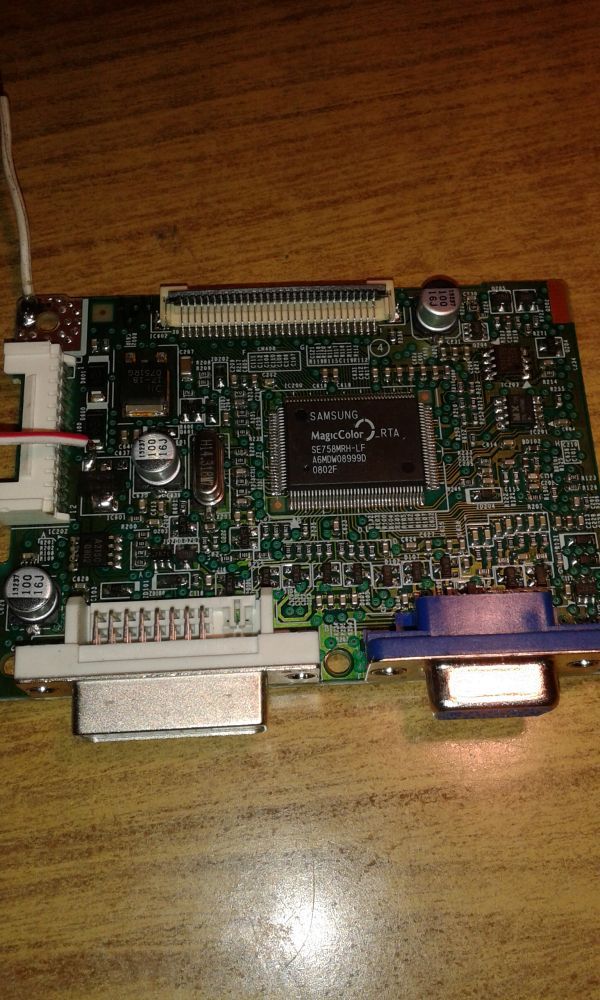

(#) Buvarruha válasza zsoltee0001 hozzászólására (») Dec 24, 2013 /
Ez elég jó eséllyel kijelzős. A scalerről mondjuk úgy, hogy egyben megy a jel, tehát, ha valami hiba van, az egész kijelzőn látszódna, de itt vannak a kijelzőnek teljesen döglött részei és vannak ahol legalább csíkos. A scaler ilyen hibát nem nagyon tud produkálni. De, ha mondod, milyen típus és csinálsz fényképet a scalerről, lehet tudok neked prezentálni scalert, fele ennyiért.
(#) zsoltee0001 válasza Buvarruha hozzászólására (») Dec 25, 2013 /
Nekem úgy is jó, ha megveszed, hasznosítod a tápot és a csöveket a scarletet meg eladod nekem
Csak vicceltem.
Egyébként is homály ez a hirdetés, először próbálta 6 kilóért, nem kelt el, most hátha elviszik 7-ért, mindezt egy olyan bizonytalan életképességű panel miatt aminek a sorsa vetekszik annak a bizonyos macskának a dobozba ...
Meg valami nem ok a leírásba, írja, hogy nincs hdmi, pedig van! lehet, hogy nem is az a tipus?
2053BW
mellékeltem a képet scarletről.
