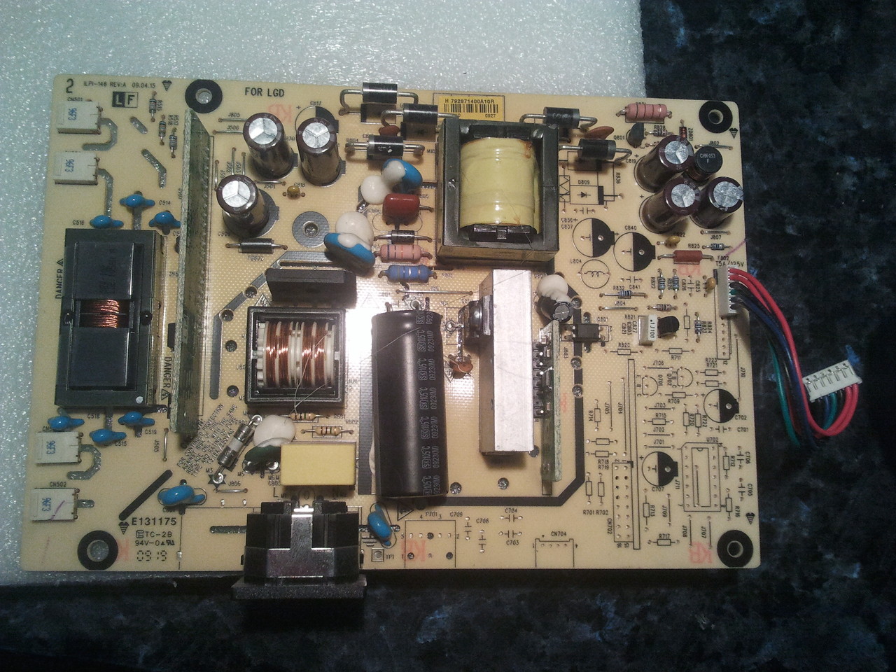

Azok CCFL csövek, kb 800-1000v-ról működnek egy inverter segitségével, ami a főpanel mellett helyezkedik el, általában 12v-ról jár, kell neki 5v "fényerő" vezérlés. Egy kép többet mond minden szónál.

Én azért nem javasoltam a scaler panelon a kondik cseréjét, mert bár csak jót teszel vele, de azt azért tudni kell, hogy mig a táp panel egy oldalas többnyire, addig a scaler 2 oldalas nyák, és furat galvanizálással készül, nem olyan egyszerü kioperálni a kondikat. De lehet szerencséd lesz és kiugranak, de lehet, hogy nem. Óvatosan és türelmesen kell eljárni. A tápegység panelen az összes elkót cseréld, beleértve a primer elkókat is. Ezek mind jótékonyan hatnak és megelőzik a fogszuvasodást Meg a későbbi problémákat is 80% ban elkerülheted.

Igazatok volt, köszönöm szépen Neked és Buvarruha felhasználónak is . Kicseréltem az összes kondit, a zümmögő hang is elmúlt, a kondik közzül (26db) 4-5 darab volt gáz köztük a primer oldali 400V 68µF is (31µF lett belőle), a 16V 330µF-ból pedig 270µF "vált". A scaleren valóban elég nehéz kibányászni a kondikat, de a türelem meghozta a várt eredményt.
(#) Doncso válasza zoli75 hozzászólására (») Nov 25, 2014 /
Örülök, igy komplex a javitás, ezzel hosszú időre használható marad a monitor. Biztos vagyok benne, hogy ha a zümmögést úgy hagyod, x időn belül újabb problémák következtek volna. Akár végzetes is. Igy már jó ideig működni fog.
