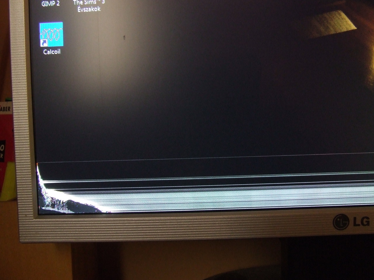

Ma ismét lemostam ablaktisztítóval a monitort (sokadik alkalom). Ezt bekapcsolt állapotban csináltam, de alvó üzemmódban, a feketeség miatt. A manőver látszatra sikeres volt.
De pár óra mulva bekapcsolva a gépet, a bal alsó sarokban egy "folt" jelent meg, és abből kiindulva vízszintesen vonalkázza az alsó sávot. Lefényképeztem. A képen a hibás sarok és a vonalkák egy része látszik, mert ezek a teles szélességben átérnek. Elvileg itt teljesen feketének kellene lennie a monitornak. Feltételezésem szerint a hiba összefügg a lemosással, de ebben nem vagyok biztos. Adódik a kérdés, mit kezdjek vele? Próbáljam kiszárítani? Esetleg próbáljam szétszedni (nem csináltam még ilyet)? Vigyem szervizbe? Vegyek újat?
Ha szerencséd van, kiszárad magától (kicsi az esélye), ha nem, csak javulni fog valamennyire. Lehet, hogy az ablaktisztító szétszedhetetlen helyre folyt, az ilyet ki sem lehet rendesen szárítani.
Ablaktisztítót a rongyra, nem a monitorra, bár gondolom ezt már nem fogod elfelejteni.

Próbáld meg papír zsebkendővel kiitatni .Ugyanis a papír zsebkendőnek szívó hatása van .Ha szerencséd van , akkor kiszedi neked .
