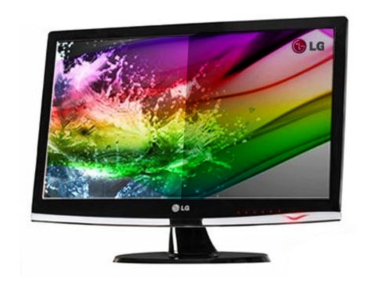

(#) Laurox hozzászólása Okt 25, 2015 /
Hahó!
Valaki találkozott már ilyen hibával??
Egy LG W2253-ról van szó. Állítgattam a felbontást és ekkor a képen látható hiba keletkezett.
A képernyő pontosan a felénél sötétebb lett egy jó árnyalattal, és így is maradt.
Másik géppel is próbáltam, tehát biztos, hogy a monitor romlott el.
Gondolom a kijelző lesz a bűnös, igaz?
Valami ötlet?
(#) dave500 válasza Laurox hozzászólására (») Okt 25, 2015 /
Ilyet az én monitorom is tud, azt hiszem "Splendid mode" ez a funkció, csak simán kapcsold ki.
(#) Laurox válasza dave500 hozzászólására (») Okt 25, 2015 /
Azta! Akkor ez nem is hiba? Igen, valamit nyomkodtam a menüben is, lehet, hogy elállítottam? Akkor megnézem, és köszi!!!
(#) dave500 válasza Laurox hozzászólására (») Okt 25, 2015 / 1
99%, hogy nem hiba!
Ha nagyon nem találod reseteld a monitort, szerintem biztos, hogy jó lesz!
Írj ha sikerült.
Nagyon szépen köszönöm! Valami "photo effect" volt, sikerült kinyomni és visszaállt a téma. Megint tanultam valamit. Köszi!

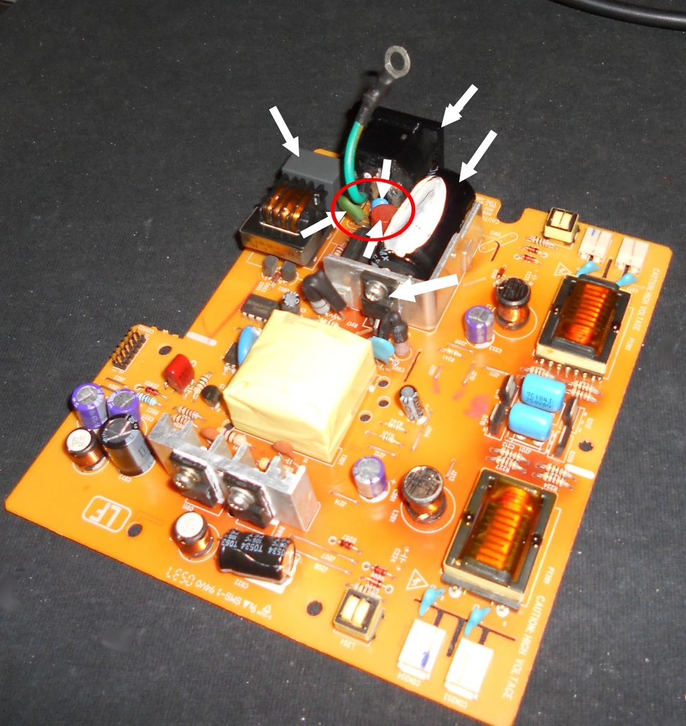

(#) Laurox hozzászólása Okt 26, 2015 /
Segítség!
Tápegység tákolási problémám adódott. (Viewsonic 17")
A képen a nyilakkal megjelölt alkatrészeket kicseréltem, egy "donorból" is (Fujitsu) lettek átrakva.
A pirossal bekarikázott részen van a probléma. Állandóan kipukkan valami, ha bedugom a 220-ba, ráadásul a hálózati biztosítékot is lecsapkodja. Tehát zárlatos a kicsike, de nem jövök rá, hogy hol!?
Már 3x cseréltem ki a tápban a biztosítékot... és mellette az a kis zöld izé is eldurrant 1x (varisztor?)
Már unom a harcot!
Kérem, hogy aki nálam jobban ért hozzá, az segítsen már!
Persze életveszély az nincs, annyira "láma" azért nem vagyok.
Üdv: Laurox
