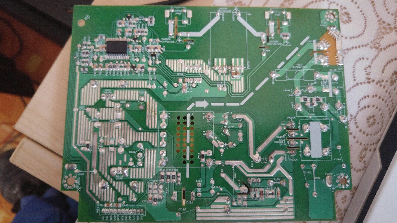

Egy kis segítségre lenne szükségem. Került hozzám egy ASUS VW192S típusú monitor, azzal a problémával hogy kattog, és nincs kép. Szét szerelve látszott, hogy a kondenzátorok púposak mind a táp oldalon mind a vezérlőpanelen. Kicserélve őket még mindig nem indult el, ekkor kicseréltem a 230V-os oldalon a szűrőkondit. Így elindult. Viszont a tápfeszültségeket mérve a 12V helyett 13,42V-ot mérek, ami néha elmegy 14,4v ig is az 5 V helyett meg 5,42V van. A neten böngészve ajánlották hogy ki kell cserélni a TL 431 IC-t Csak az én tápomba BT1690-es "valami" (elméletileg tirisztor) van az IC helyén. Mit csináljak? Hagyjam az egészet így jó? Vagy valakinek valami ötlet? Ja a panel EADP-45AF B típusú.
(#) Buvarruha válasza Isti69 hozzászólására (») Feb 6, 2016 /
Jó az, nem is biztos, hogy pont 12V-nak kell ott lennie..
(#) Isti69 válasza Buvarruha hozzászólására (») Feb 6, 2016 /
Hát a panelre12V 0,4A van írva. Igaz az 5V meg 5,2V 3A. ??? Engem a 14,4 V izgat. Szerintem az már sok.
Nem sok, 5V-ra van szabályozva a táp, az inverternek pedig nem kell fix fesz, terheléskor esik, üresjáratban magas. Akár 16-17V is lehet üresjáratban. . A primer oldalon lévő kis 1-47uf elkókat is cseréld.
Ok cserélem! Kösz a segítséget!
