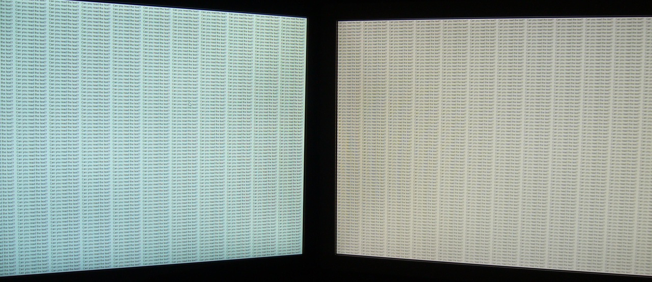

BenQ M2200HD monitorom kezd sárgulni. Fénycső cserére gondoltam, van valakinek tapasztalata e téren?
(#) Buvarruha válasza zaza99 hozzászólására (») Ápr 25, 2016 /
Dohányzol mellette? Csak azért, mert ha egyformán sárgul az egész, az nem valószínű, hogy a csövek miatt van, pláne ennyi idős monitornál.

(#) zaza99 válasza Buvarruha hozzászólására (») Ápr 25, 2016 /
Egyformán sárgul, nálunk nem dohányzik senkisem. 2009-es a monitor. Akkor fárad a panel?
Nem a panel, hanem a diffúzor fóliák szoktak megsárgulni gyakran, mint bármi más műanyag dohányzás nélkül is igazából. A csövek nagyon ritkán öregednek egyformán és ahhoz szerintem fiatal még a monitor, kivéve, ha 0-24-ben ment. Ja és hidegen más lenne a szine, valószínűleg sötétebb lenne és ahogy melegszik úgy világosodik ilyenkor.
A hozzászólás módosítva: Ápr 25, 2016
Akkor nincs mit tenni.
(#) zsoltee0001 válasza zaza99 hozzászólására (») Ápr 25, 2016 /
Én egyszer szedtem már szét egy régi (kb 12 éves) monitornak a tv-jét és van egy vastag plexi (újabbaknál vékony) aminek a széleit világítják meg a csövek, ennek a hátulján van egy fehér, nem átlátszó fólia, na ez volt megsárgulva, de korántsem egyformán, gondolom, úgy érte az UV, de a tv-n működés közbe nem látszódott.
Lehet, érdemes lenne szétkapni, de előtte azért tölts föl pár képet a jelenségről.

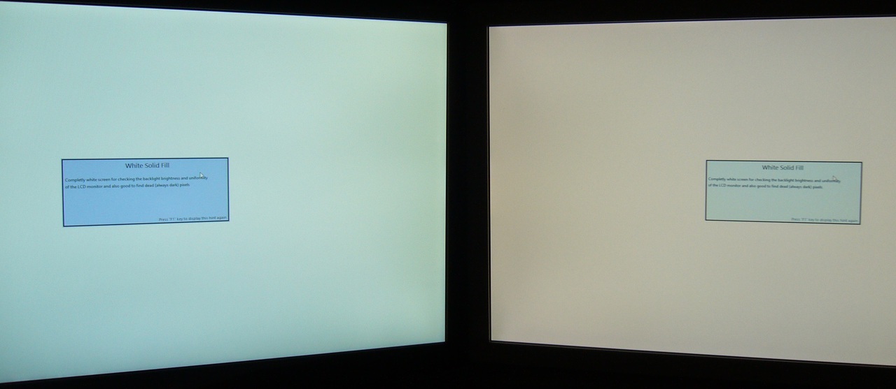

(#) zaza99 válasza zsoltee0001 hozzászólására (») Ápr 26, 2016 /
Mellé tettem egy újabb monitort is. A képeken fehér háttér van a jobboldali a rossz monitor.
(#) Buvarruha válasza zaza99 hozzászólására (») Ápr 26, 2016 /
Ha a bal oldali ledes például akkor lehet, hogy nem az sárgul, hanem a ledes túl kék ami mindíg így van.
(#) zsoltee0001 válasza zaza99 hozzászólására (») Ápr 26, 2016 /
Hát, nem vagyok grafikus, de irigylem a problémáidat
A fénykép természetesen nem adja vissza rendesen a valóságot, de jobb oldali monitoron a fehér már világos sárga és eléggé zavaró. Max fényerőn sötét szobában egyáltalán nem zavaró a fényereje. Új korában még nappal is bántotta a szememet ha maxon volt.
A hozzászólás módosítva: Ápr 26, 2016
(#) Buvarruha válasza zaza99 hozzászólására (») Ápr 26, 2016 / 1
Megöregedett, én nem piszkálnám.
(#) zsoltee0001 válasza Buvarruha hozzászólására (») Ápr 26, 2016 /
Ha kicserélné azt a fehér háttárfóliát, az megoldaná?
Annyit még lehet, hogy megérne...
(#) Buvarruha válasza zsoltee0001 hozzászólására (») Ápr 26, 2016 /
Nem hiszem hogy a háttér, inkább a diffúzorfóliák sárgulnak. Az a baj, hogy annak az esélye, hogy a csere olyan lesz, mint amilyenre számít elég kevés. Ha valahol nem úgy hajlik a papír, vagy fólia már bevilágítás lesz, foltos lesz.
(#) zaza99 válasza Buvarruha hozzászólására (») Ápr 27, 2016 /
Akkor ez kuka, köszönöm mindenkinek!
(#) Buvarruha válasza zaza99 hozzászólására (») Ápr 27, 2016 /
Szemétnek azért nem nevezném, a használt piacon is megvan még az ára..

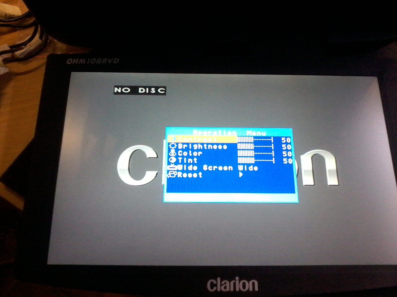

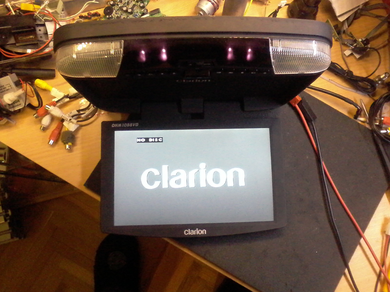

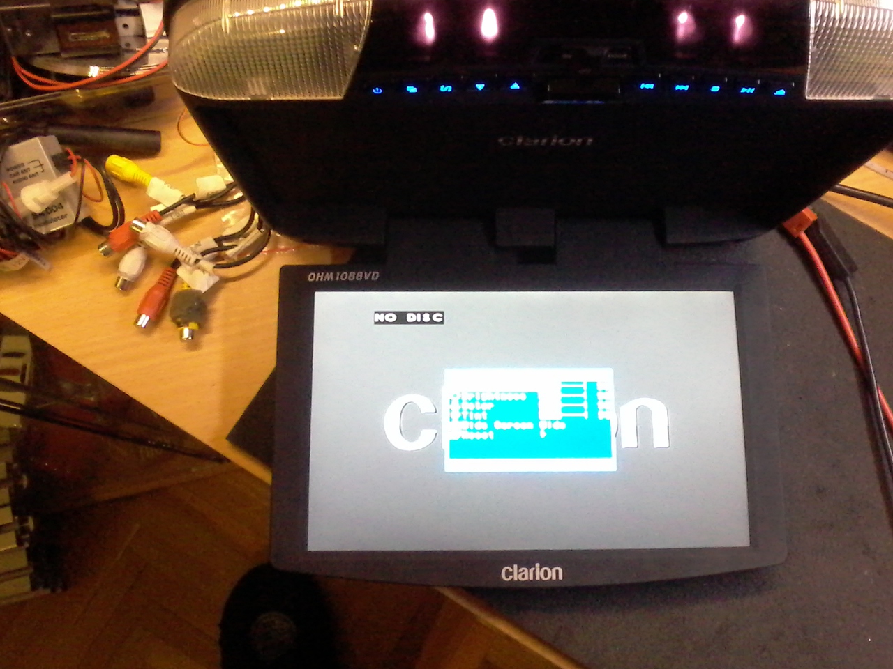

Segítséget szeretnék kérni! Van egy Clarion OHM 1088VD kocsiba való tetőmonitor aminek az a problémája hogy fekete-fehér a bejövő intro kép, a filmlejátszásánál is fekete-fehér. Van 2 AV bemenet azokon is fekete-fehér a kép, de a menü és a setup színesen jelenik meg, van egy másik monitorom is (az is kocsiba való) annak is ez a hibája a TV funkció fekete-fehér meg a 2 AV bemeneten fekete-fehér de a menü színes.
Köszönöm a segítséget!
(#) bbalazs_ válasza Zsolti8406 hozzászólására (») Máj 7, 2016 /
Esetleg nincs Secam-ra allitva PAL helyett a norma?
(#) Zsolti8406 hozzászólása Máj 7, 2016 /
Végignyomkodtam az összes funkciót de semmi, van a panelon egy resetelő azt is benyomtam de semmi!
(#) bbalazs_ válasza Zsolti8406 hozzászólására (») Máj 8, 2016 /
Ugy ertem azon, ami a jelet kiadja, nem a monitoron. Az a legtobbszor automatikus.
(#) Buvarruha válasza Zsolti8406 hozzászólására (») Máj 8, 2016 /
Ha sima LCD monitor lenne, azt mondanám, hogy törölni kellene az NVRAM-ot, vagy üreset felrakni.
