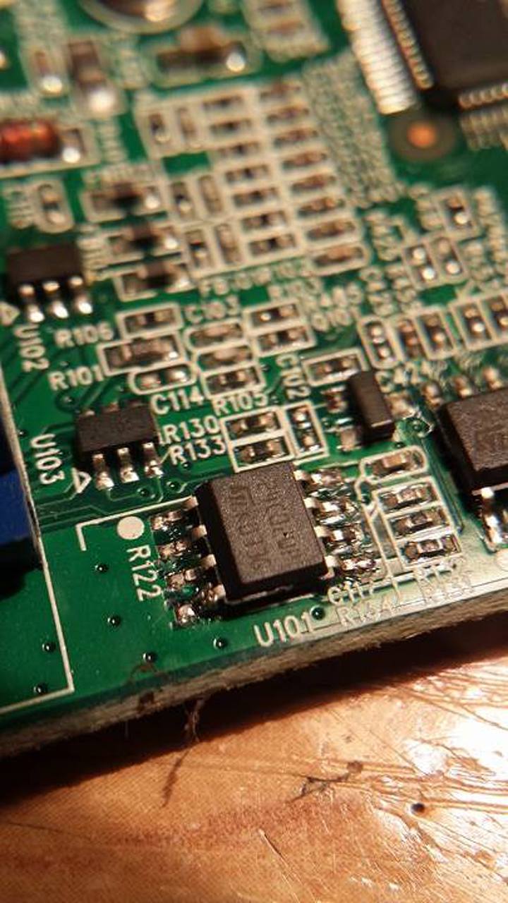

(#) Sanitatum válasza bbalazs_ hozzászólására (») Dec 27, 2016 /
Nah szóval, van 2 db "AP4506GEH-HF" tranyó. Jól értelmezem h mind a kettőnek ugyanannyi értékkel kell h rendeklkezzenek? ezek kapcsolják a nagyfesz trafót? mivel a d1/d2 a trafó kivezetésénél van. Gyujtás közben mind a két db duo tranyónál G1/S1 és G2/S2 feszültségei megegyeznek de az egyiknél a d1/d2 8.7v-ra szalad fel ( a jó felén), a másiknak pedig 0.58ra. Okozhatja ez a problémát? Ha igen akkor megpróbálom helyettesiteni ideiglenesen irf640 és 9640-essel, ha lehetséges.
(#) bbalazs_ válasza Sanitatum hozzászólására (») Dec 27, 2016 /
Ha MINDIG olyan alacsony a fesz rajta, akkor bizony igen.
De nezd meg, hogy nem dual-e (tipus alapjan tudod), ha az amper megegyezik vagy nagyobb, a fesz igazabol mindegy, akkor labkiosztas azonossag eseten nyugodtan. Itt nincs akkora freki, hogy a kapcsolasi felfutas lenyeges legyen.
Arra azert vigyazz, hogy ezek gyakran komplementer fetek, tehat push-pull modban rangatjak a tekercset, vagyis amikor az egyiknek magas,a masiknak alacsony a gate-je.
A hozzászólás módosítva: Dec 27, 2016
Ah. nem az volt. Ugyanigy csinál.. Ez a helyzet vele, azt nem emlitettem h az egyik fele csinál valamit. Kár hogy nem találok sémát hozzá, sokkal egyszerűbb lenne
De mondtad, hogy a hiba a cso felcserelese utan is maradt.
Szoval ket komplementer fet van benne.
Ha mar kivetted a csoveket, nem akarod inkabb LEDesiteni? Sokkal egyszerubb lenne es orok elet.
120db/m-es, keskeny 12V-os ledsor, nagyjabol 3e Ft, egy FET a vegere, annak a gate-je az engedelyezore es kesz.

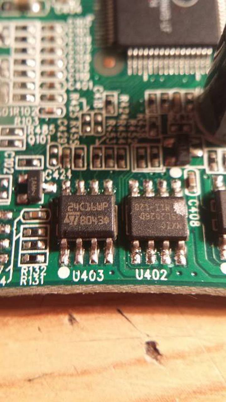

(#) dave500 hozzászólása Jan 5, 2017 /
Van egy Asus VW 197 típusú monitorom, ami már régebb óta azt a hibát produkálta, hogy a monitor képe erősen sárgás volt (egy villám után) de a szerviz menüben utána lehetett állítani, és jó volt a képe.
Most viszont egyik pillanatról a másikra teljesen eltűnt a kék szín a képről, de menüben tökéletesek a színek(és ez előtt is azok voltak)
Tudom, hogy a kis EEPROM-ot kell cserélni, de melyiket? Képet mellékeltem.
Az egyik 24C02 WP A másik 24C16 WP.
Előre is köszönöm!
(#) kirally válasza dave500 hozzászólására (») Jan 5, 2017 /
Elvileg a 24C16-ban tárolja a beállításokat, ha raksz helyette egy üreset, feltölti az alapértelmezett beállításokkal.
(#) dave500 válasza kirally hozzászólására (») Jan 6, 2017 /
Utána olvastam én is, az lesz a ludas, de SMD-be nem találok sehol..
Amúgy néha magától jó lesz, aztán újra besárgul..

Ha kiszedem az EEPROM-ot, akkor anélkül nem megy? Mert engem nem zavarna, ha nem jegyezné meg a beállításokat, csak ne legyen sárga a kép amíg nem tudok venni/szerezni..
(#) kirally válasza dave500 hozzászólására (») Jan 6, 2017 /
Pl. itt is kapsz.
Nem tartom valószínűnek.

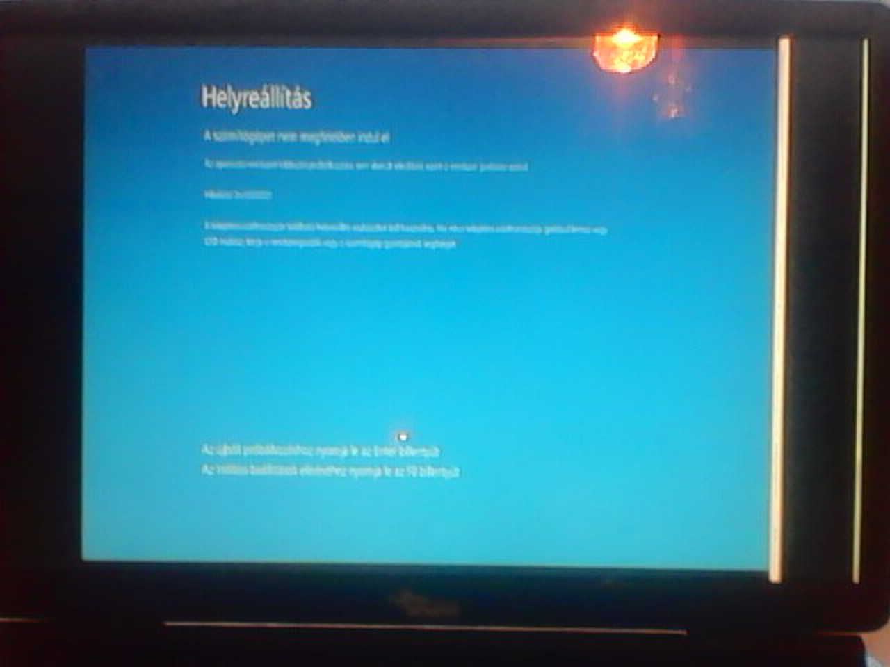

(#) Lajos7404 hozzászólása Jan 7, 2017 /
Sziasztok. Van egy fujitsu siemens amilo pa1510 laptop.
A monitor jobb széléhez közel van egy függőleges fényes csík.
Ezt mi okozhatja?

Sziasztok! Vissza térve a Asus VW 197 monitorra, kicseréltem a 24C16-os EEPROM-ot, de a sárgaság továbbra is megmaradt (szerviz menüben nyomtam "Autocolor-t", így sem jó. Esetleg a 24C02-es EEPROM-ot kellene cserélni?
Előre is köszi!

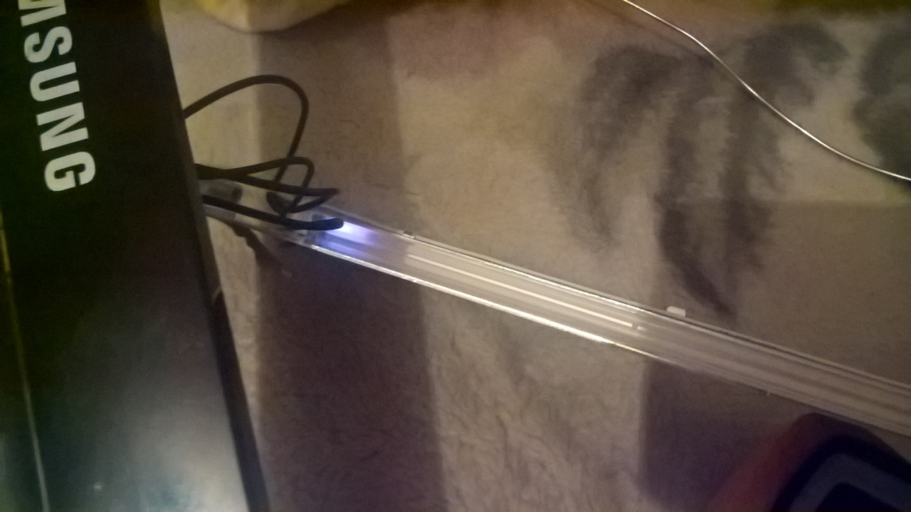

Egy Samsung 943N monitor tápjában megpúposodtak a kondik. Kicseréltem, de azt csinálja hogy kb. 2 másodperc múlva kikapcsol. Pontosabban csak a háttérvilágítás megy ki szerintem, ki-be kapcsolva újra mutatja a képet 2 mp-ig. Érdemes ezzel még valamit kezdeni?
(#) bbalazs_ válasza ktamas66 hozzászólására (») Jan 12, 2017 /
Kondicsere elott ment, ha elindult vegre?
Ha igen, akkor szerintem a csere soran rontottal el valamit. Pont ugyanolyanokat kell beletenni, a feszultseg lehet nagyobb, de a kapac nem lehet kisebb.
Ha meg LESR-esek, az kulon jo.
A hofoka 105-os? (ez musoron kivuli kerdes).
Akkor szedd szet es nezd meg, hogy a csovek kozul mindegyik vilagit-e 2mp-ig.
Szerintem legalabb az egyik sotet lesz (4db van, 2-2 parhuzamosan alul-felul).
Mindegyik nagyfesz csocsatlakozo legyen bedugva.
(#) ktamas66 válasza Andr3wJ hozzászólására (») Jan 12, 2017 /
Az LCD panelt cseréltem csövestől, pont volt ugyan olyan, azzal is ezt csinálta. Mivel elindul gondolom valami védelem aktiválódik benne (melegedés, túlfeszültség). Ha rá van kötve a gépre ki-bekapcsolás után jól mutatja a képet, csak idővel lekapcsol úgy, hogy a kék ledje világít, csak elsötétedik a kép.
Akkor viszont valami olyan baja van, ami nyugosebb (a FET nem lehet, mert akkor nem vilagitana semeddig, trafo lehet vagy megnyult alkatresz), en nem foglalkoznek vele, azonnal ledesitenem.
(#) ktamas66 válasza bbalazs_ hozzászólására (») Jan 12, 2017 /
