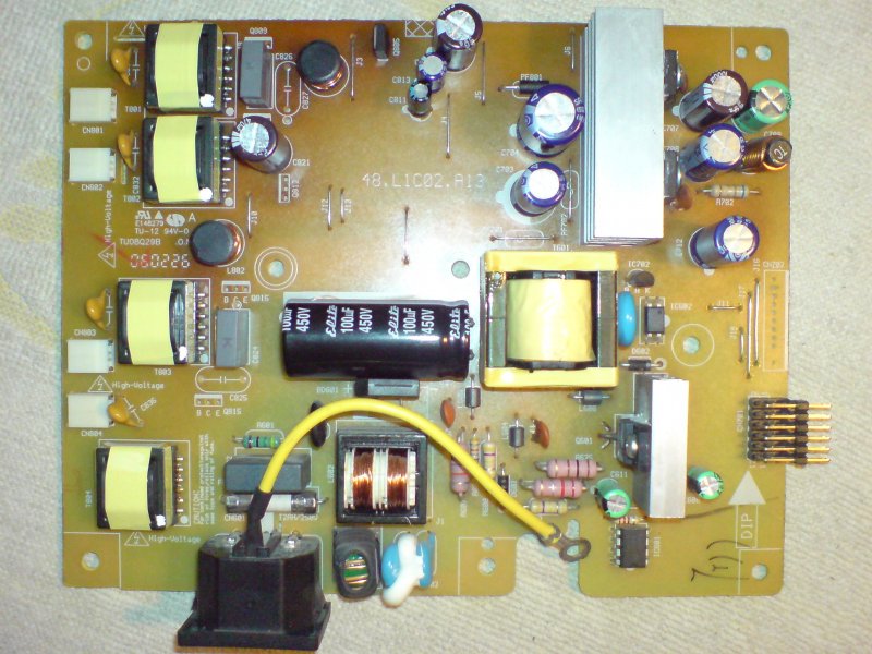

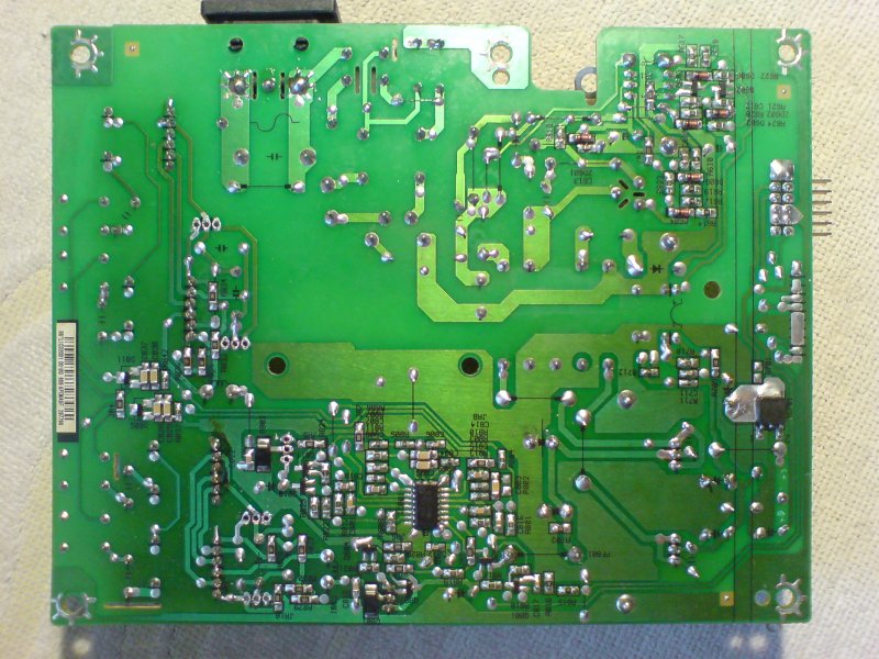

(#) Dancsi válasza horvathrobert2006 hozzászólására (») Júl 14, 2011 /
Újra online. És képek is vannak. Sajnos csak telefonos. A monitor egy Benq Q7T4 típusú, 17"-os monitor. Úgy néztem a tranzisztorok mentek ki, de ha van komplett panel, akkor szerintem egészet kicserélem. Pü-be írd meg légyszíves hogy van-e, és hogy mennyi. Esetleg postával együtt mennyi lenne? Köszönöm.

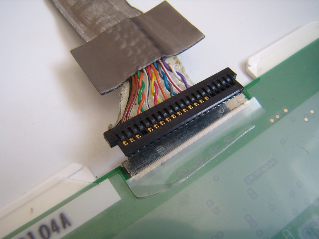

Ma megint volt egy kis időm babrálni a monitorral. A csatlakozókat addig mozgattam találomra, hogy a sok véletlen érintkezés következtében kiderült, hogy zöld és vörös van. A kék a felelős ezekért. Tettem fel még pár képet a csatlakozókról mivel nem találtam rá a neten ezekre sajnos. A csatlakozó kábelén ez a típusszám szerepel: lcm 14.1 ctft. Nem tudtam beazonosítani csak kaptam egy halom eladót a neten jó pénzért és még ezek között is volt eltérő csatlakozós.

(#) horvathrobert2006 válasza Dancsi hozzászólására (») Júl 14, 2011 /
Sajnos ez a fajta nincs,de ha nálam lenne a monitor lehet hogy össze tudnánk valamit hozni a monitorból.Nem tudom miért lettek kiszedve a tranyók?Rajzot találtam hozzá.3 db komplett panelom van 17" os monitorokhoz.Nem tudom milyen messze vagy Budapestöl?
(#) bbalazs_ válasza nagy_david1 hozzászólására (») Júl 14, 2011 /
A labkiosztast mar leirtam egyszer. Balrol jobbra:
Tap
GND
GND
Tx0-
Tx0+
GND
Tx1-
Tx1+
GND
Tx2-
Tx2+
GND
TxC-
TxC+
GND
Az alaplapi csatit ne mozgasd, ott makod volt, hogy nem ment tonkre.
Akkor van kek, csak az allando piros lilasitja. Az elso par atvagasa utan ez elmulik, szerintem, meg talan valami a zoldbol is.
Harom, fokozatosan vilagosodo oszlopot rajzoltass ki valami rajzprogival, ott latni fogod a szinjelek es a parok egymasrahatasat.
(#) agressiv válasza bbalazs_ hozzászólására (») Júl 14, 2011 /
Munkatársam adott egy panelt, amin mind a kettő trafó működik, leszedtem őket, és kicseréltem.
Bár nem bele való, de éppenséggel működik és fényerő is van ahogy kell és nem is melegszik. Viszont nagyon kontraszttalan a képe és nem is szép, bár az is igaz, hogy ez egy kínai gagyi monitor, de valahogy jobbra számítottam.

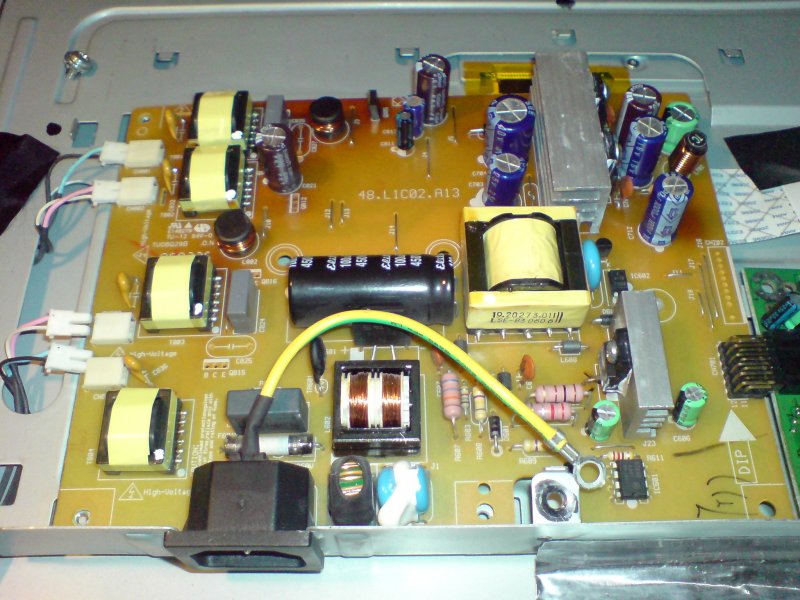

(#) Janaboy válasza horvathrobert2006 hozzászólására (») Júl 15, 2011 /
A feszkóeséssel kapcsolatban: ha nincs összekötve a vezérlővel, akkor a feszültség lábán megvan a 13.8V, a felette lévő lábon 0 V. Ha összevan, akkor mind2 lábon 10.58V körül van.
A füstölést sajnos nem tudom, valahol alul középen lévő tekercs felől láttam, de nincs látható nyoma..se alul, se felül.
Én még mindig erre a középen lévő tekercsre gyanakszom: DCGM0707 típusjelzéssel..
üdv

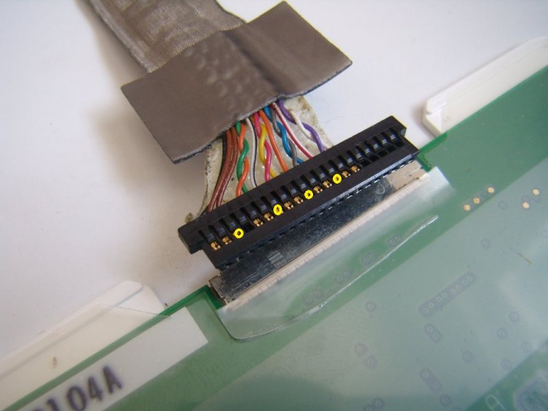

(#) nagy_david1 válasza bbalazs_ hozzászólására (») Júl 15, 2011 /
Most kezdtem el megint foglalkozni a kijelzővel. A lábkiosztás amit írtál nem talál. A tápkábelek se azok és nagyon sok helyen mérek stabil 3.3V-ot. A lényeg az, hogy a táp nem lehet sodort pár így hát keresek a laptopon egy biztos GND pontot és ahoz kezdek el viszonyítani.
(#) nagy_david1 válasza nagy_david1 hozzászólására (») Júl 15, 2011 /
A bepöttyözött lábak GND-k. Az a baj, hogy nem tudom melyik a + táp mivel 2 helyen is mérem a stabil 3.3V-ot. Első két lábon.
(#) bbalazs_ válasza nagy_david1 hozzászólására (») Júl 15, 2011 /
Lefotoztal nekem egy csatlakozot.
Azon van 4 par sodort. Ezek az adatok.
Van rajta par maganyos vezetek, azok a foldek.
A legelso a tap. Es megint tap, aztan egy fold.
Mas NEM LEHET. Rosszul mersz valamit.
A parokon nem erdemes feszt merni, differencialjelesek...
Rendben. Akkor az első a táp. A második is 3.3V-on van nekem az az érdekes és nem testen.
Bocs, most latom, kihagytam egy tapot az elejen.
Szoval
Tap
Tap
Fold
Fold (nalad nincs bekotve)
A tobbi stimmel.
De oszinten, ha megvannak a foldek, megvannak az adatparok es maradt egy vezetek es hianyzik a tap, akkor nem egy nagy kaland kitalalni...

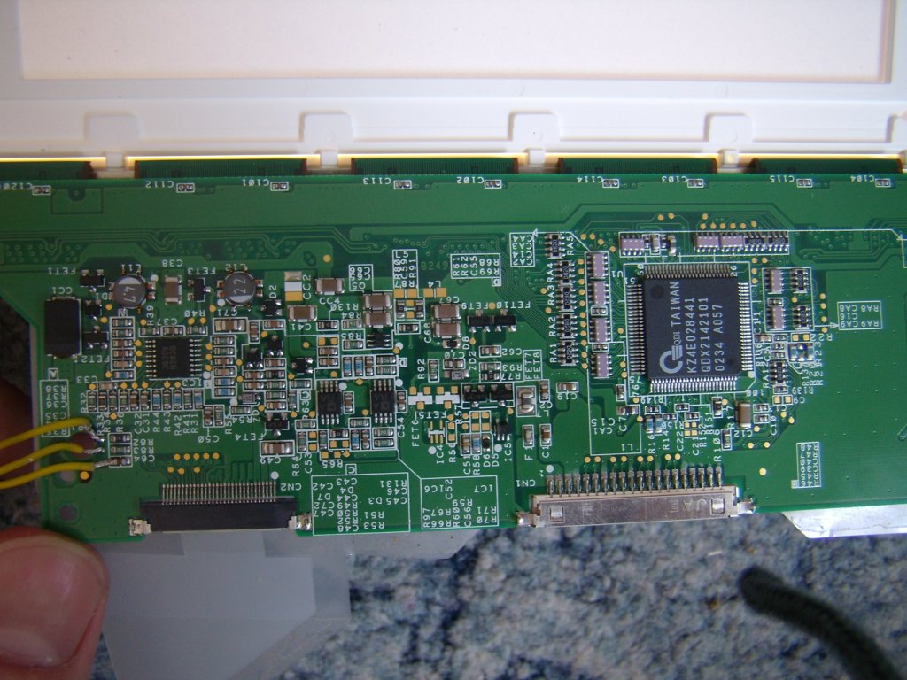

Nem sikerült sajnos módosítsam az előző hozzászólásom. Itt egy kép a panelről. A 3 utólag odacínezett drót ne zavarjon. Ott egy smd trimmer volt ami egyből szétesett ahogy hozzányúltam. Kimértem és pótoltam. Egyelőre nem zavar a mérete mert úgy sem szerelődik össze míg nem dől el a sorsa.

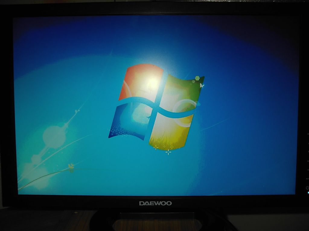

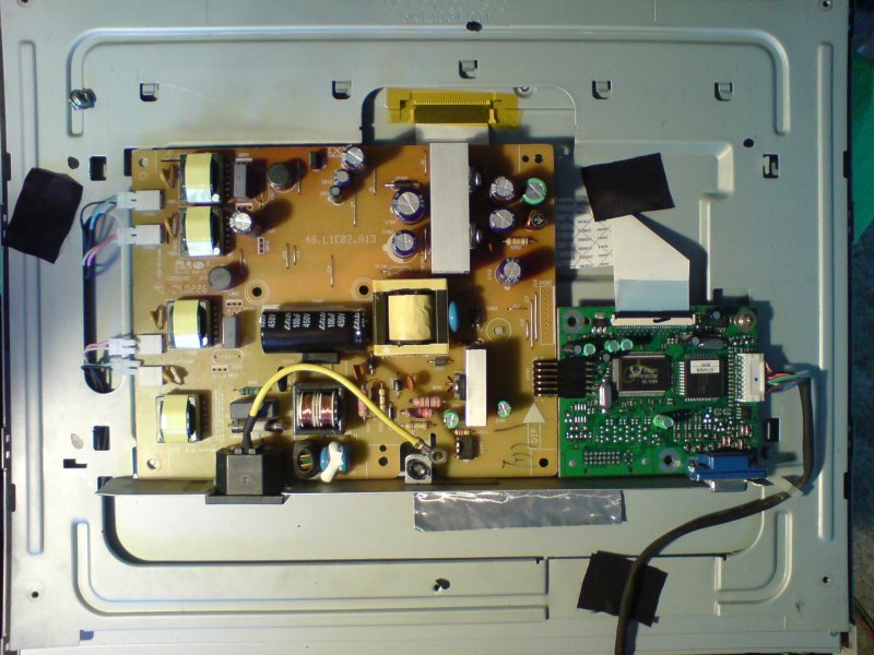

(#) agressiv hozzászólása Júl 16, 2011 /
Ahogy az lenni szokott sikerült megcsinálom az invertert a monitorban és az megy is szépen, viszont most valami más nem stimmel, mert olyan a kép, mintha 256 szín lenne csak.
Amígy szórakoztam az inverterrel egyszer megrántottam a kijelző idegkábelét és nem lepődnék meg, ha az lenne a probléma, de kérdés, hogy lehet e ez amiatt és hol keressem a hibát?
Képet mellékeltem a hibáról.
Annyit még, hogy mind digitális, mind analóg bemenetnél ezt csinálja.
