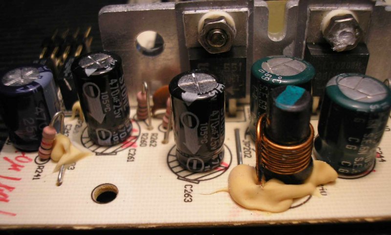

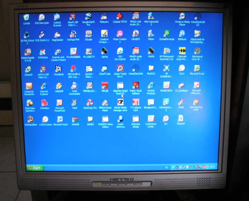

Csak okulásképpen, annyiszor elhangzott már itt a minden kondi cseréje.
Egy rossz HANNS-G 19"-os monitort kaptam, legyen alkatrésznek majd belőle valami. Most volt kis időm vele foglalkozni, a szokásos fény felvillanás, majd ismét, és lekapcsolt a monitor CCFL védelme(?) Szétszedtem, és csak egyetlen elektrolit kondenzátor, a puffer nem volt felpúposodva, a többi mind. Lecserélve mindet, majd a csöveket is egyenként lepróbálva jónak találtam őket. Összeraktam, azóta megy, semmi gond vele. Azt hiszem, ha visszaadom a volt gazdájának, bizonyára örülni fog.
Néhány kép javítás közben, és egy kirívó ESR értékől is.

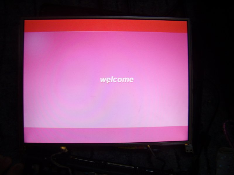

Jó pár hónapja ajánlottad a vörös kijelző betegségre a fénycsövek elemzését. Azóta csak most sikerült megint kezembe venni a monitort. Szétszedtem és a csövek ahogy látom fehéren világítanak. Vagy még így is lehet ez a probléma?

Szerintem zöld hiányos, a kábel nem szakadt, csati tüske nem törött?
Másik monitorral is meg kellene nézni
(#) nagy_david1 válasza pipi hozzászólására (») Júl 13, 2011 /
Kábel nem szakadt, tüske nem hiányzik. Más monitorral meg a színek tökéletesek.
(#) bbalazs_ válasza nagy_david1 hozzászólására (») Júl 13, 2011 /
NEM monitor! LCD display vagy kijelzo vagy panel.
(mondjuk az LCD-bol a D mar onmaga kijelzot jelent, de ez igy honosodott meg, kb mint a LED dioda )
A monitor egy komplett egyseg, amibe a 230-at meg a VGA-t dugod.
Ha tudod, akkor a szervizben csereltesd ki egy ugyanolyan KIJELZOVEL probakeppen (ha a tipusra rakeresel, esetleg ugyanolyan kiosztasut is talalhatsz). Ekkor egyertelmuen eldol, hogy merre keresd tovabb a hibat.
Ha semmikeppen nem jon ez ossze, akkor kiosztas alapjan az elso-masodik Tx part csereld meg. Ha igy van zold, akkor display jo, hatrafele kell a hibat keresni. Ha nincs ugy sem zold, akkor display hiba.
A helyedben az elejen vegigneznem, hogy a parok kozott (osszecsavart kabelek) megvan-e a kb 100 Ohm ellenallas es menet kozben nyomogatva/mozgatva nem valtozik-e valami.
A cucc nagyjabol 70MHz korul ketyeg, szoval egyszeru ellenallasmeres nem mindig mutatja jol a hibat.
(#) nagy_david1 válasza bbalazs_ hozzászólására (») Júl 13, 2011 /
A kábelek mozgatása sem segít. Már mindent kipróbáltam a kábelek páronkénti ellenállásmérésén és a Tx rész cserén kívül. Igazából a javítása nekem sok pénzt nem ér meg mivel egy régebbi p3-as laptopról van szó ami csak porosodik viszont kidobni sem akarom mivel pénzt adtam érte és többi funkciója aránylag tűrhetően működik. A típusa amúgy: qd141x1lh03
Egész pontosan egy compaq armada pp2060-as laptop. Annyit még az előző tulajtól megtudtam, hogy az első monitor elhalálozott egy baleset következményében így ezzel pótolták és alapból már ilyen színű kép született. Nem tudja se azt, hogy kábel volt-e cserélve se azt, hogy a kapott monitor hibás volt-e. Semmit se tud. Én arra is gyanakszom, hogy kábelek is cserélődtek és valahol itt adódik a gubanc. Sokat kerestem de se a kijelző, se a laptop tüskesorának bekötéseit nem találom.
A csatlakozo 20-as? Mert akkor merd be a tapot es a foldeket, a tobbi mar nem bonyolult. Keress ra a szabvanyos LVDS kiosztasra. Panellink a neve, azt hiszem.
A parok altalaban Tx0-, Tx0+, Tx1-....Tx2+, TxC-, TxC+
De van, ahol a TxC-k elol vannak.
Az ellenallasmerest a csatlakozon csinald ugy, hogy az alaplapi oldalt huzod le. Nem bonyolult.
Talan egy cseret meg meger. Probalgasd, ha a TxC nincs a helyen, akkor nem ad kepet, A tobbi esetben meg hamis szineket ad. Az utolso par szokta hordozni a vsync, hsync jelet, ha az rossz helyen van, akkor se nagyon van kep. Szoval itt egyertelmuen a masodik parral lehetnek gondok. A TX1-+ lesz az.
Ja, meg valami: ha az alaplapi csatlakozo nem jo bekotesu, akkor is siman lehet hulyeseg belole. Tehat ha csak sacc/kb alapon attettek, 'mert a masik is ilyen volt'. Bar ennek ellentmond, hogy a tobbi par a helyen van.
