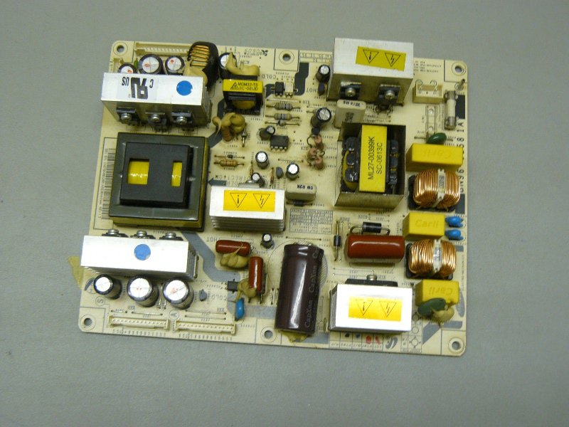

van nekem 1 samsung lcd tv-m tipusa:LE27T51B az a gondom vele hogy nincs háttérvilágíttás így persze kép sincs vagy a képnek mennie kéne,úgy mint a telóknál?tápegységen cseréltem 6 db elkót mert már majd ki pukkadtak íg már bekapcsolt a tv,
valaki tudna tanácsot adni mit mérjek ki vagy cseréljek ki?
előre is köszönöm

(#) vgyula válasza poci261 hozzászólására (») Szept 22, 2011 /
Meg kellene nézni, hogy a háttérvilágításhoz ki megy e a fesz. 12 vagy 24V. Ha a csatlakozón megvan, mérd ki az smd biztosítékot.
Üdv.. Gyula
(#) poci261 hozzászólása Szept 22, 2011 /
addig eljutottam 24v megvan a csatlakozón de az smd biztosítét már nem tudom hogy néz ki meg mérete?
(#) bbalazs_ válasza poci261 hozzászólására (») Szept 23, 2011 /
A panelen F2-vel lehet jelolve, vagy F akarhany. Nem biztos, hogy SMD, leget uveg is vagy mini. Elso korben a feliratot keresd, mindjart az inverter belepese korul. A tap szekundererol jo vastag foliacsik szokott menni az inverter fele, az egyik a tap, a masik a fold. Lehet a bizti az alkatreszoldalon is, de ha smd akkor a nyakoldalon lesz.

Találsz az inverter panelen 8db fektetett elkót, azok lábain mérd meg a feszültséget mert ha ott nincs tuti bizti baja van.
Az inverter "egységek" álltalában párossával vannak biztosítva egy egy biztivel, azaz neked összesen 4db-nak kéne lennie.
