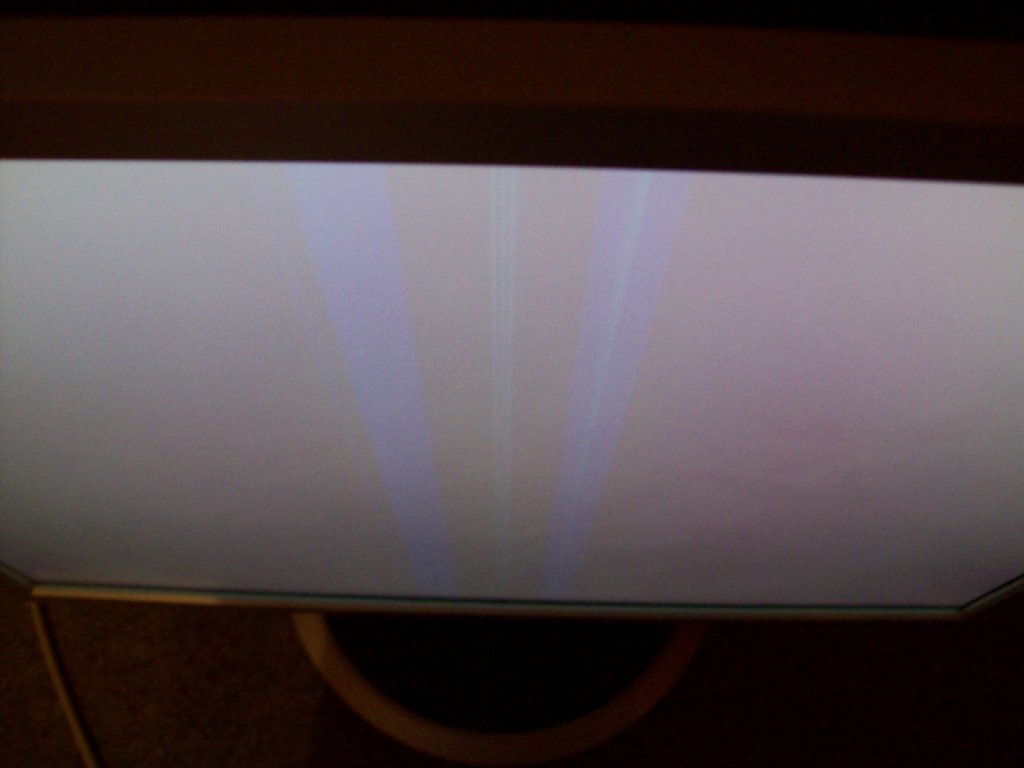

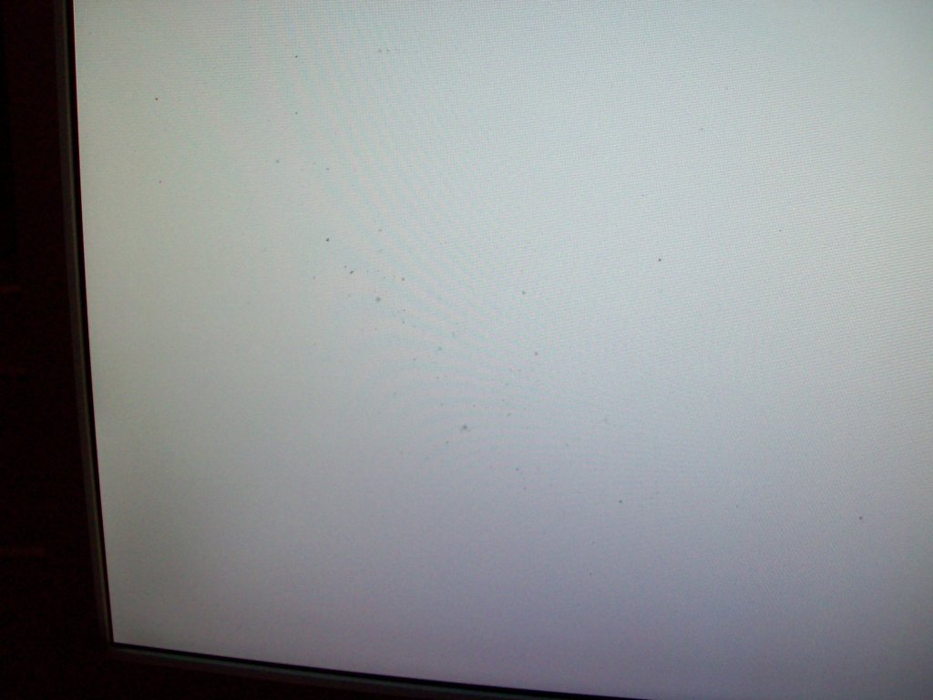

Vettem használtan egy nem működő Samsung Syncmaster 940N monitort. A bekapcsoló gombja villogott. Gondoltam táphiba. Szétszedtem, kicseréltem egy púpos kondit a tápban. Összeraktam, és mikor rátettem számítógépre, akkor csak nagy fehérség van. Nem ad képet. Viszont van néhány gyenge kontrasztú pont a monitor bal alsó részénél. Azok mitől vannak ott?
Ja amúgy a tápfeszültségek szerintem rendben lehetnek, mert -ugyan nem mértem- mikor bekapcsol a gép, és kezd tölteni, mindig átméretezi a képernyőfelbontást, és olyankor a jó monitorom is ki-be kapcsol. Olyankor ez is ki-be kapcsol. És mikor be van dugva a VGA kábel, akkor függőleges csíkolódás is van benne. Ha nincs beledugva VGA, akkor nincsenek ott azok a halvány csíkok, de a sötét, kontraszttalan pontok ott vannak.
Mi lehet a hiba? Jah annyit elmondanék, hogy egy BAZ megyéből származó sráctól vettem, aki szétszedte, és semmit nem ért az elektronikához.
