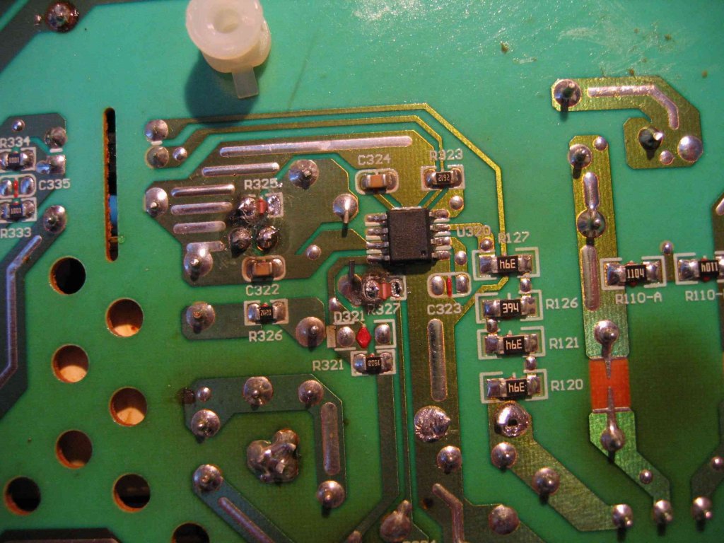

(#) jancsi8511 hozzászólása Ápr 6, 2012 /
Esetleg mégegyszer.
"Sziasztok kaptam egy hibás tápú ViewSonic 19"monitort a táp tipusa fsp035-1pi01 Az a gond vele hogy elszállt 1-2 SMD-t és valami kinyomta a biztit is.
Na most az a problémám hogy nem tudom az Smd értékeit,olyan rajzot amin ezek szerepeltek volna nem találtam.
Az R325;R327 pozíciószámúak.
És még egy dolog nem tiszta a nyákon hogy az R327 az Ic alatt a C324 re menne tovább?
Ha esetleg valaki tudna egy rajzot ,vagy egy ilyen eladó tápot megköszönném a segítségét."

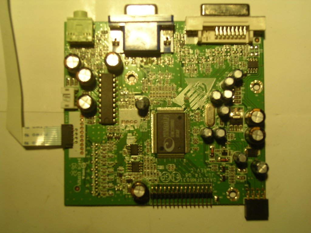

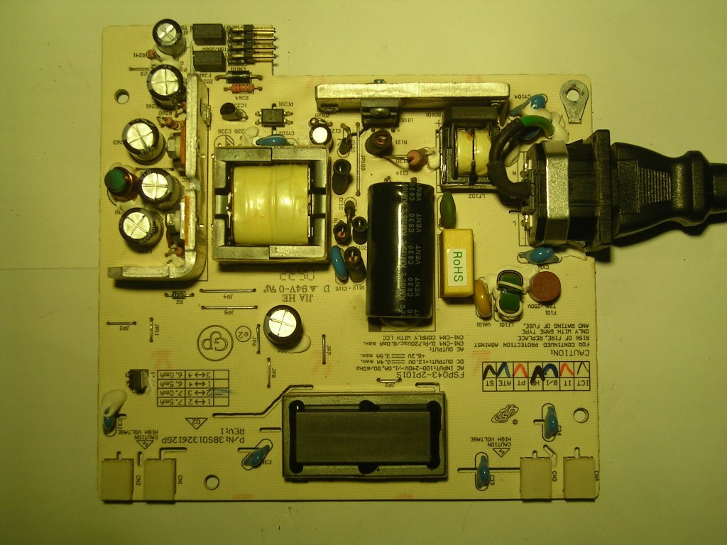

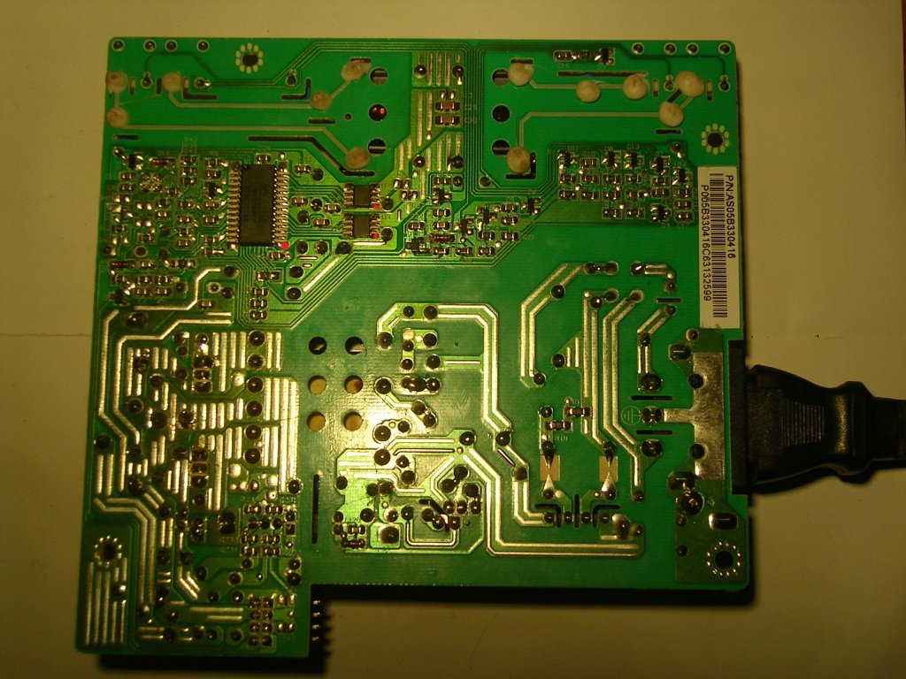

(#) kotec válasza kotec hozzászólására (») Ápr 10, 2012 / 1
Sikerült végre lefényképeznem.
Az első lépen a piros pontoknál még megvan 12 V.
Ha simán csak a táp megy akkor 11,5 körüli volt van, ha rádugom a vezérlőt emelkedik 12,7 -re, ha a csöveket is rádugom 14 is lesz belőle.

(#) perköbüki válasza kotec hozzászólására (») Ápr 12, 2012 /
Ezek szerint a táp jól működik.

(#) ColT válasza kotec hozzászólására (») Ápr 16, 2012 /
Milyen monitor is ez?
Fujitsu belső. Az L19-L17-es monitorokban ugyanezzel a táppal rendszeresen döglik a scaler... XE17/19 / C19 / L7ZA/L9ZA -kban ugyanezeknek semmi gondja, szinte csak elkó bajuk szokott lenni... Elég meredek a tiédnek a hibája...
