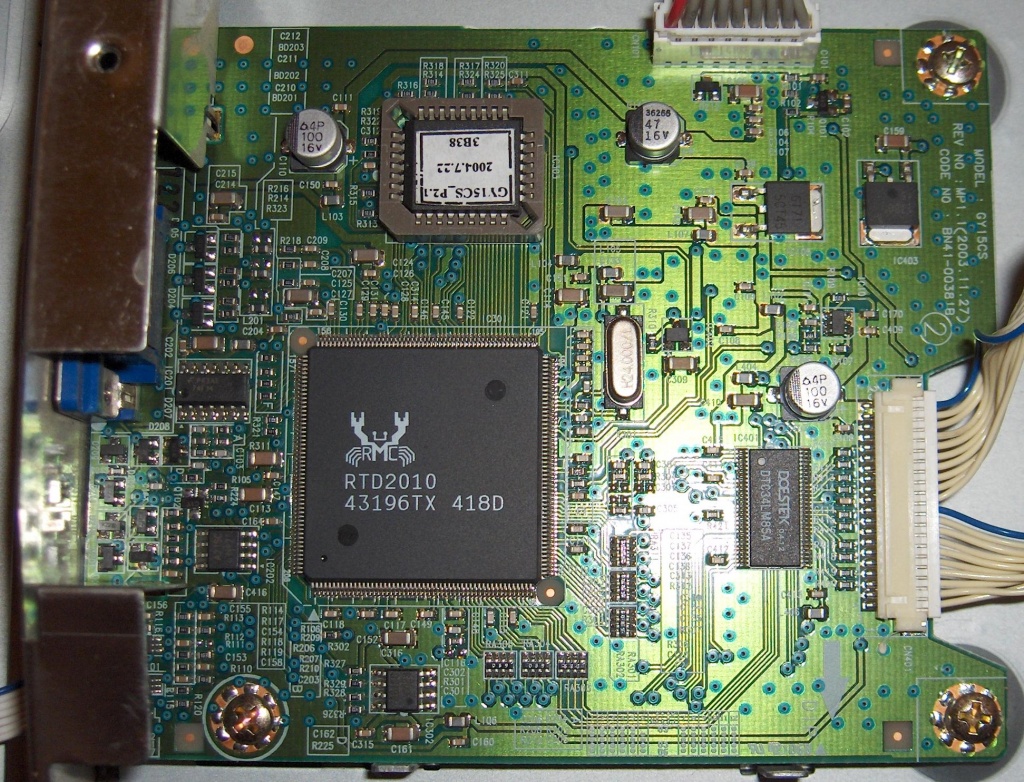

Sziasztok! Kaptam egy Samsung Syncmaster 152V-t, ami érdekes jelenséget produkál. Alapból ha bekapcsolom, 5-10 percig minden szuper, aztán lekapcsol (teljesen), másodpercenként nyekken egyet, egy idő után visszakapcsol, rövid időre, majd megint le, és ezt kitartóan csinálja. Elsőre arra gondoltam, hogy ez inverter hiba lesz, mert a táp panel nyekereg, megmértem a feszültségeket, szépen adja 12 és 3.3 voltot kikapcsolt/bekapcsolt állapotban, de aztán egy gyenge pillanatomban lehúztam róla az LCD adatkábelét, és akár a világ végéig is világítana ez szép fehéren. Ezután megmértem a scaleren a feszültségeket, megcsinálja a 3.3ból a 2.5 Voltot, és a 12-ből az 5 Voltot. A nyekergés során minden feszültség ingadozik 0 és a 2.5/3.3/5/12V között. Eddig jutottam. Hülye vagyok hozzá. Ötletek?
(#) agressiv válasza wolfcsaba hozzászólására (») Dec 8, 2012 /
Kondenzátor probléma.

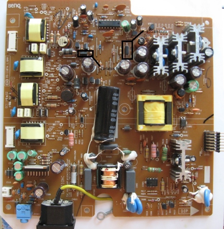

Sziasztok. Segitségeteket szeretném kérni, kaptam egy benq q7c3 lcd monitort a hibája az volt hogy a Q751 es fetet és a felette lévö ellenálás biztositékot ki keleltt cserélni, ment 2 orát utánna rendesen laptopról, rákötöttem asztali gépre ment 10 percet és fehér kép jött be és a biztositék ujra meghalt , átnéztem ujra mindent félvezetö zárlatot nem találtam ujra kicseréltem a biztit de már a benq képernyönél fehér lessz a kép,a kijelzö tökéletesen müködik másik monitorba, valaki tudna segitteni?
Elöre is köszönet
(#) agressiv válasza zozo93 hozzászólására (») Dec 8, 2012 /
Az, hogy Q751-es fet, nem sokmindent mondd... milyen fet az, mit csinál és a biztosíték hol van, hány volton, mi van utána? stb. stb.
(#) wolfcsaba válasza agressiv hozzászólására (») Dec 8, 2012 /
A scaleren lévő pár elko közül valamelyik? De mért nem csinálja ezt, ha lehúzom róla az LCD-t?
Itt van a scalerről egy kép. Három elko van rajta, ebből egy az, aminek köze van az LCD csatlakozóhoz, a csatlakozó melletti darab, azért gondolom célszerű mindhármat kicserélni. De van itthon kapacitásmérőm, meg hajszárítóm...

(#) zozo93 válasza agressiv hozzászólására (») Dec 8, 2012 /
http://www.hqelektronika.hu/info/hu/irfu9024n.html ez a fet az, mellékeltem egy képet
Ez az invertert kapcsolja, ha álandóan megdöglik, akkor az inveterrel probléma van. Valószínű, hogy valamelyik transzformátor menetzárlatos és már valalyik tranzisztor is az, ami meghajtja a trafót.
Elég jellegzetes ezeknél az invertereknél én is ilyennel küzdök éppen. Hiába cseréled ki a tranzisztorokat, vagy kapcsoló fetet mindíyg szé fog menni. Hogy fehéren világít az egy dolog, de valószínű, hogy nem világít rendesen, ha egy picit figyelmesebben megnézed láthatod a fényerőben az eltérést. Ha van másik csöved, azt megteheted, hogy a működő inverterre azt dugod és arra aminél mindíg elszáll a fet, rádugodd a saját paneljét és akkor látod, ha mégsem világít rendesen, ami a hiba alapján kb. 100%.
Az meg azért lehet, hogy kijelző nélkül megy, mert az a terhelés már éppen elég ahhoz, hogy a táp ne tudjon normális feszt adni a scalernak és egyszerűen nem indul. Vigyázz ezzel a scalerral, mert a rossz tápot szereti agyhalállal megköszönni, amifelé éppen hajtod sajnos. Teljes kondenzátorcsere után gondolom mindíg menni fog a scaler, de az inveterrel mindenképpen kell valamit csinálni.
hát a fet az nem döglött meg csere után, csak a bizti ment ki egyszer már azse megy ki csak bejön a benq lila képernyö és utánna elfehéredik
Megmértem a primer kondit, hidegen 65.8, a radiátoron 66.2µF a 68-ból. Ez még a műszer hibahatárába beleesik. Szerintem jó lesz. Mindjárt leszedem a scalerről a kondikat.
Akkor már utol is érte az agyhalál. Viszont a fet egykori elhalálozása valami nonszensz, főleg az, hogy most meg megy.
Hát hogy pontosan mi vezetett a fet elhalálozásához azt nem tudom mert ugy kaptam a monitort és már az a fet kivolt "forrasztva" , hozzá nem értö csinálta mert ugy törte ki. és kicseréltem a fetet meg a biztit leprobáltam rákötöttem laptopra megnéztem egy filmet semmi gondja nem volt, amint rákötöttem asztali gépre 10 perc mulva elhalványodás fehér kép és bizti el is szált de minden más jónak tünik ujra kiforasztgattam mindent kiméregettem és se szakadás se zárlat
Roppant kellemetlen, de a scaleren lévő kondik tökéletesek. Egyéb elgondolás?

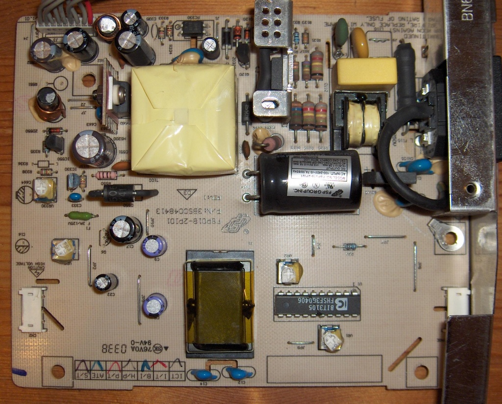

Tehát a képen, amit belinkeltem a meghajtó fet az a négylábú jószág felül, és tőle jobbra látható a tápvezérlő IC a nagy hűtővel. Akkor kiszedem a tápvezérlőt, és beszerzek egy ilyet valahonnan. Vagy valamit, amivel helyettesíteni lehet.
Ha a hűtőbordán lévő alkatrész több, mint 3 lábú, akkor abban benne van a vezérlése is, ha nem, akkor az alján keress 8 lábú SMD IC-t. Ami picit balra fenn látható ( a négy lábú) az az optocsatoló, de egyenlőre az maradhat.
Oké, most elnapolom a dolgot egy időre, a hűtőbordán 6 lábú az IC, szerzek majd egy olyat, és akkor folytatom. Köszönöm a segítséget.
