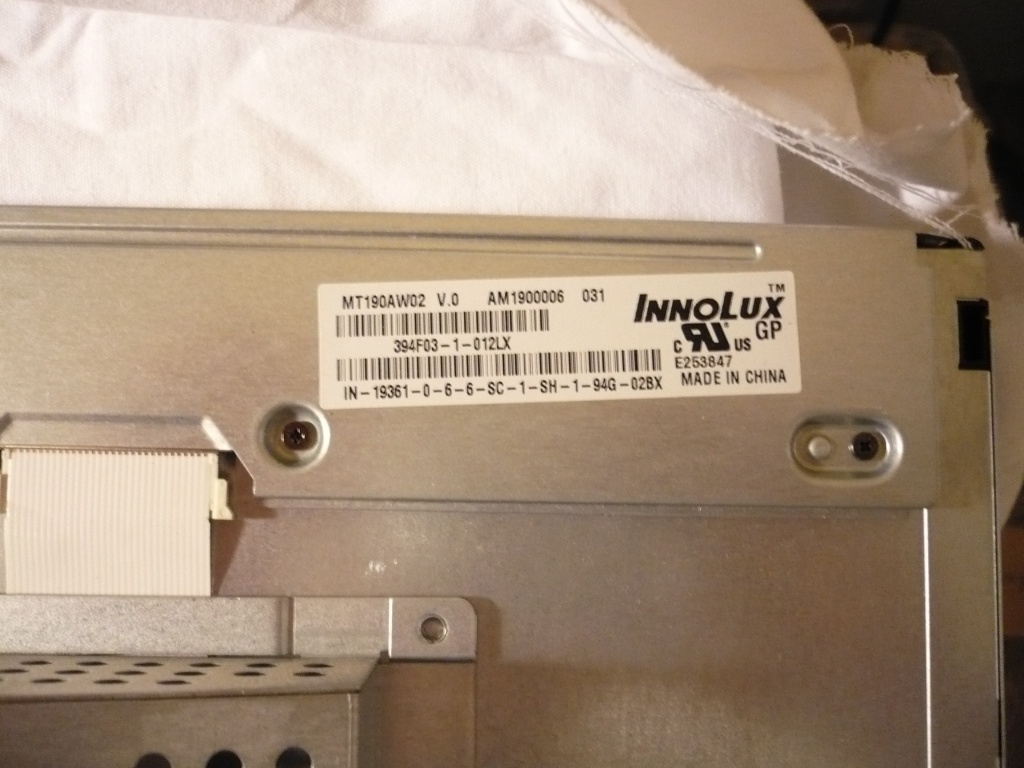

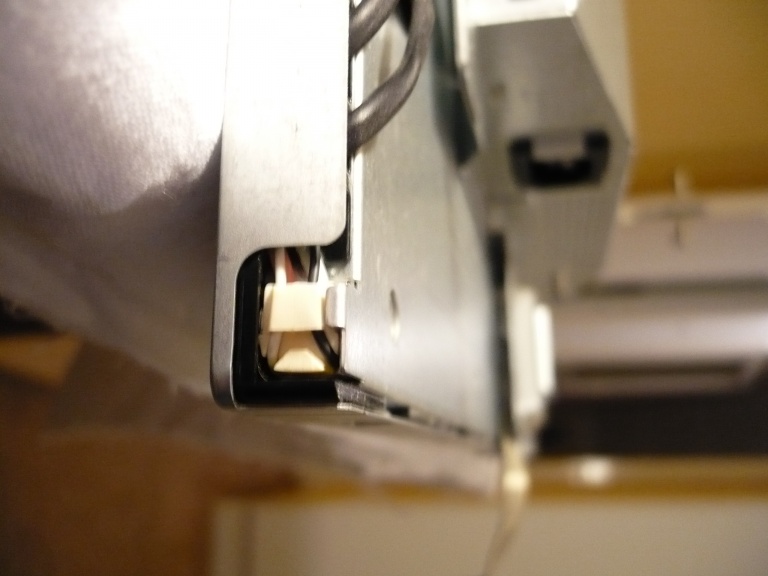

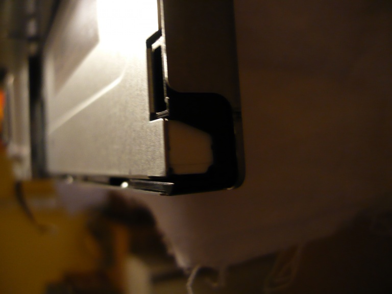

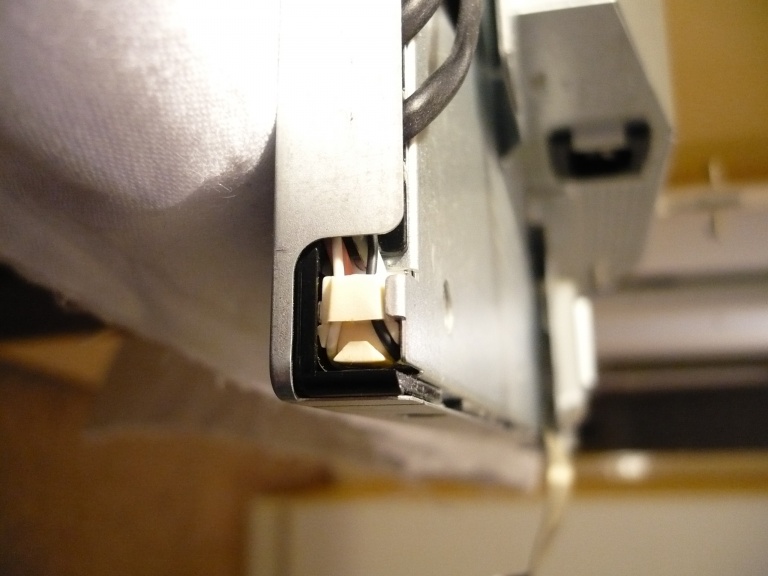

Van egy samsung lcd monitorom 19 wide-os és biztosan 2 cső rossz, cserére szorul.
Hogyan kezdjek neki? (még nem csináltam, csak 1 szer, akkor sikertelenül sajnos)
Képeket mellékeltem.
Köszönöm a választ!
(#) bbalazs_ válasza 1984white hozzászólására (») Dec 11, 2012 / 1
Szerintem bizd szakemberre, mert necces. Ha megis belefogsz, akkor az oszlopmeghajtok foliakabelet baromira ovatosan es lassan hajtsd ki meg be, mert serulekeny es szakadas vagy levalas eseten az egesz kijelzo megy a levesbe.
Ezeket fogod latni eloszor, ha a femlapot kicsavarozod a tetejen. Ezeknek a NYAKjat is csavarok rogzitik, azok kiszedese utan johet a 'pokoljaras'.
Ha az egesz kijelzot szet kell szedned, akkor a polarizalo lapok poziciojara es sorrendjere ugyelj. Osszerakas utan ha foltos a kepernyo, akkor para kerulhetett a lapok koze. Ha 'karcokat' latsz, akkor pedig valami szosz. feher kepernyonel latszik mindketto.

(#) Gabó válasza 1984white hozzászólására (») Dec 11, 2012 / 1
Biztos, hogy a csövek rosszak és ki kell cserélni?
Én is jártam úgy, hogy azt hittem, hogy a csövek rosszak, és kiderült, hogy a táp.
Nálam a csövek egy "sínes foglalatba" voltak, amit ki lehetett húzni, minimális lcd panel bontás mellett. Csak a keretet kellett leszedni, és ki lehetett húzni a csőtartó keretet.
(#) 1984white válasza Gabó hozzászólására (») Dec 11, 2012 /
Sajnos a csövek a rosszak. Van tapasztalatom monitorjavításban, csak csöveket nem cseréltem még eddig.
Egy jó csővel végig néztem a 4 csőkivezetést. Mindegyik kimenet jó.(trafókat is mértem) Sajnos az alsó két cső van meghalva(teljesen) mert nem világít külső inverterről sem a szóban forgó 2 rossz cső.
Ahova be voltak kötve a rosszak, ott a külső cső megy rendesen. Tutira sajnos csőhiba. Cserélem mind a négyet.

(#) agressiv válasza 1984white hozzászólására (») Dec 11, 2012 /
A siker esélye nem sok. Nem a kijelző miatt kell aggódni, hanem nem fogod tudni rendesen visszarakni a fényterítő fóliákat és, vagy koszosak lesznek. Gumikesztyű és valami nagyon tiszta pormentes helyen (fürdőszoba) talán összejöhet. Először a fémkeretet kell megbontani, majd a kijelzőt elektronikástul leszeded, ekkora jöhet a fekete múanyag keret és akkor már ki tudod szedni a főliákat és a plexit (ha tudod akkor egyben szedd ki őket), a plexi végein vannak a csövek, de olykor a csővek "burkolata" ráadásnak még rá is van csavarozva a kijelző alumíniumházára belülről a változatosság kedvéért....
Nem lesz egyszerű mutatvány.

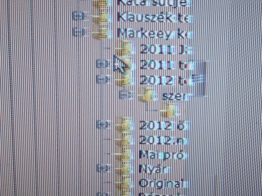

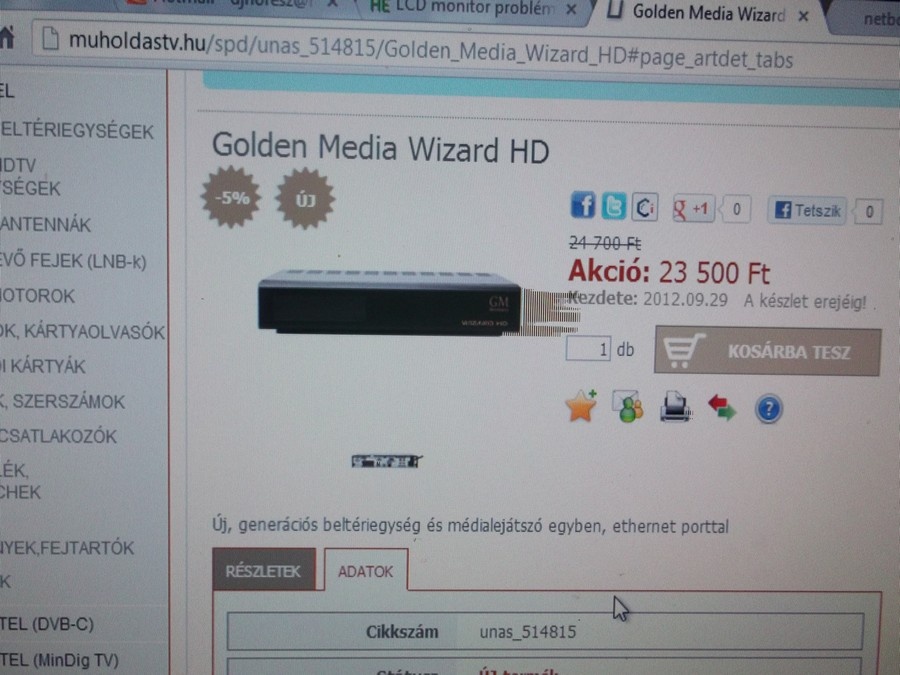

Tisztelt szerelő urak!
Pár napja egy érdekes jelenséget produkál a monitorom. 1-2 óra működés után megjelennek függőleges vékony csíkok. Pár percre rá pedig az egész képernyő ilyen lesz.Mi okozhatja ezt a problémát és érdemes egyáltalán javítani. Nem mai darab már de ha javítható akkor nem vennék újat. Képeket mellékeltem. Típus: AG Neovo F-419. Köszönöm előre is.
(#) Gabó válasza djhoresz hozzászólására (») Dec 13, 2012 /
Szerintem próbálkozz a legolcsóbb módszerral, és cseréld le a kondikat. Rontani nem tudsz rajta, ill nézd menyire melegszik be a proci.
(#) agressiv válasza djhoresz hozzászólására (») Dec 13, 2012 /
Kijelző, vagy scaler probléma nekem még nem sikerült ilyesmit felélesztenem, pedig mindent kicseréltem, mértem, ami csak lehetséges. Ha szerencséd van szalagkábel, de a bemelgedés utáni halál miatt ez nem valószínű. Mozgasd meg a szalagkábelt amikor elkezdi szórakozni, hátha elmúlik, esetleg valami szigeteő anyaggal (műanyag) nyomkodd meg finoman az IC-k lábait, hátha csak kontakthiba. Ezt érdemes a scaler IC-n és a kijelző IC-n is megpróbálni, vagy ha tudod, akkor forraszd át őket.
Ha kikapcsolod, majd mindjárt be, akkor változik valami?
