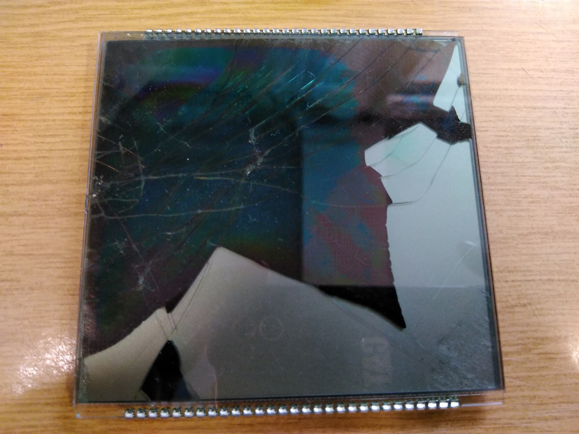

Segítséget szeretnék kérni az alábbi, törött LCD panel típusának a megállapításához. Előre is köszönöm!
Ránézésre ez valami egyedileg gyártott cucc, másikat leginkább bontásból fogsz tudni szerezni.
Szerk.: Eszembe jutott, hogy le is lehet gyártatni, viszonylag nem drágán (persze a javítandó eszköz értékéhez kell viszonyítani a dolgot). Ez a youtube videó erről szól. A hozzászólás módosítva: Okt 2, 2020
