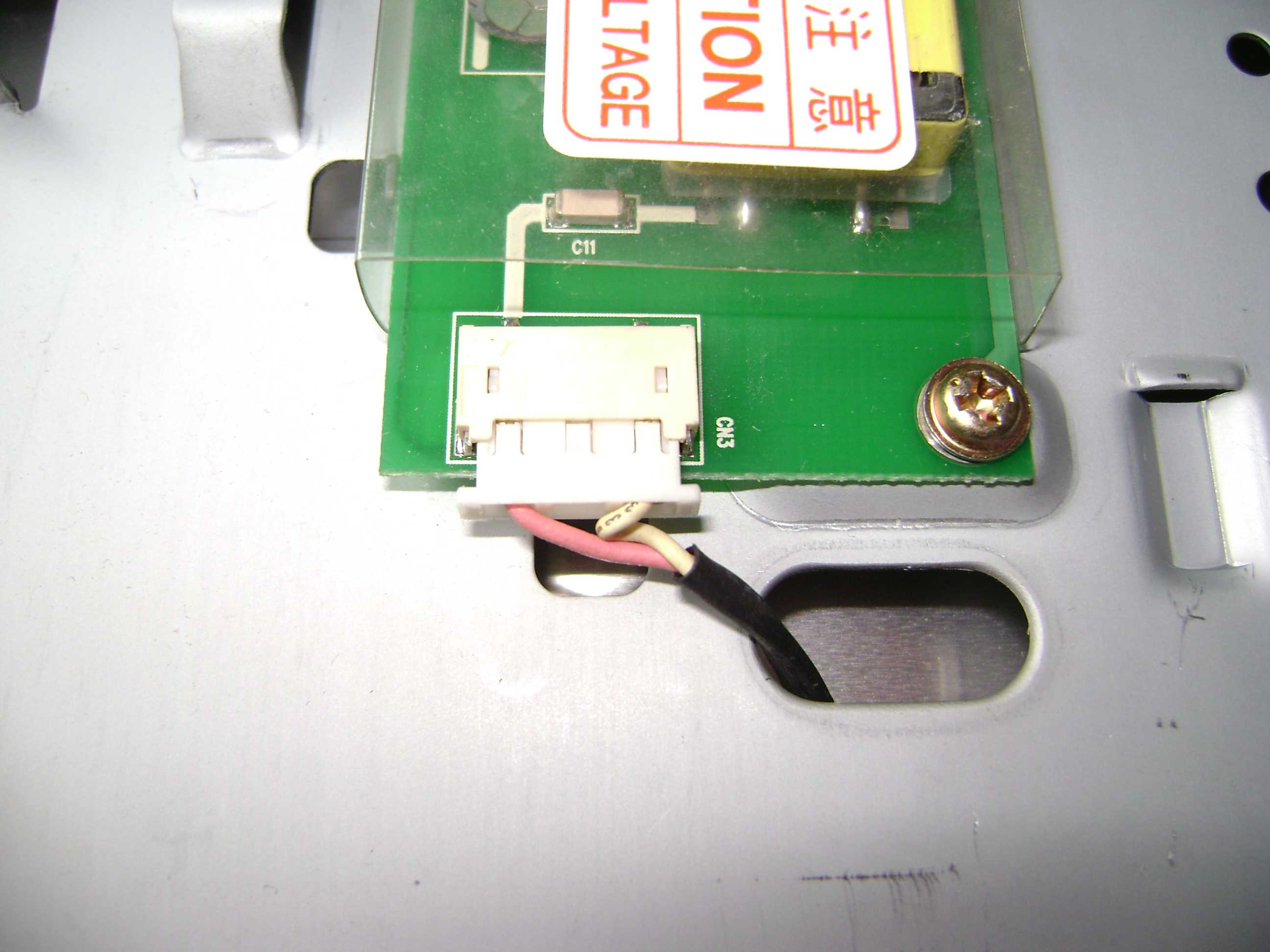

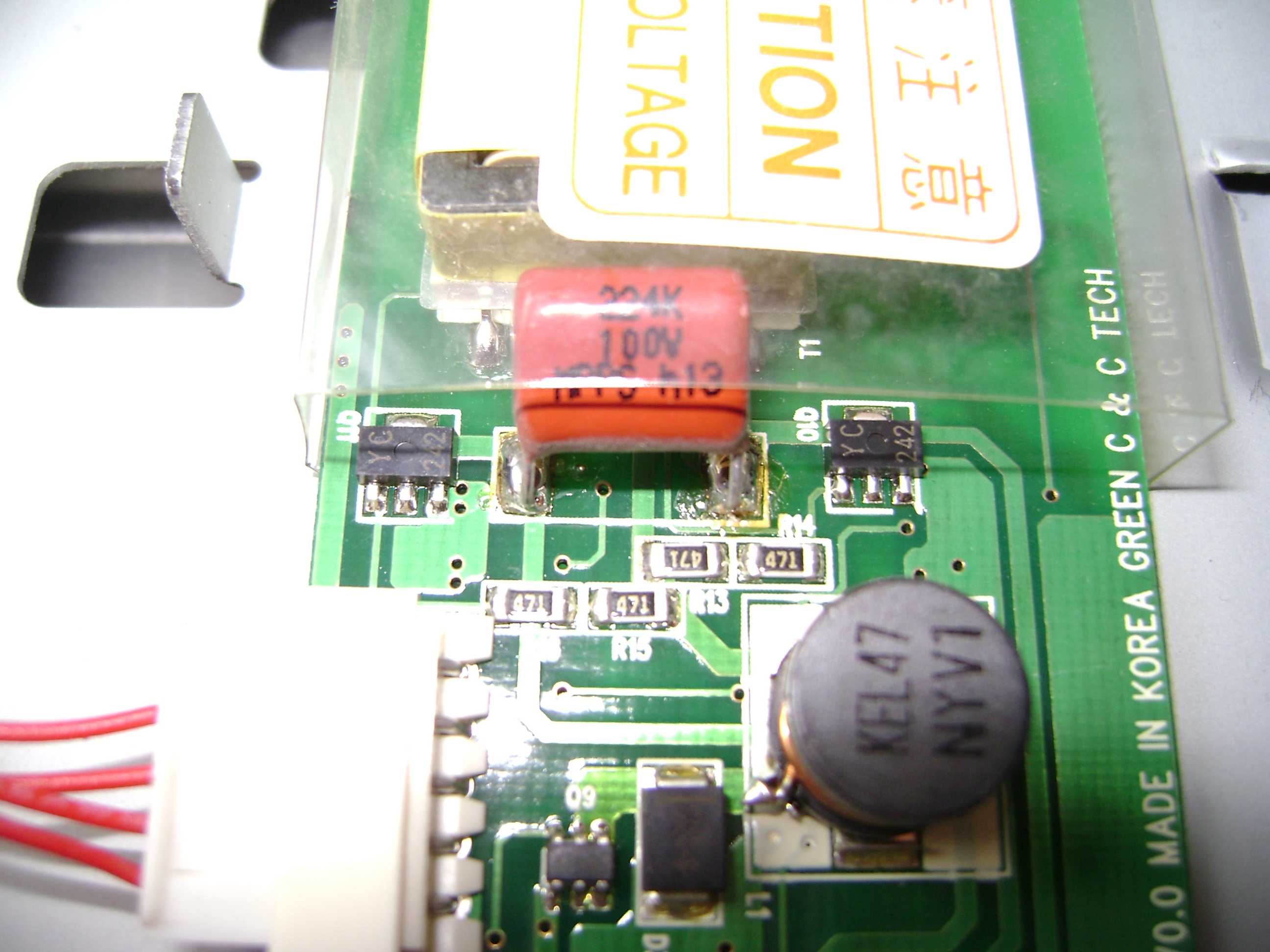

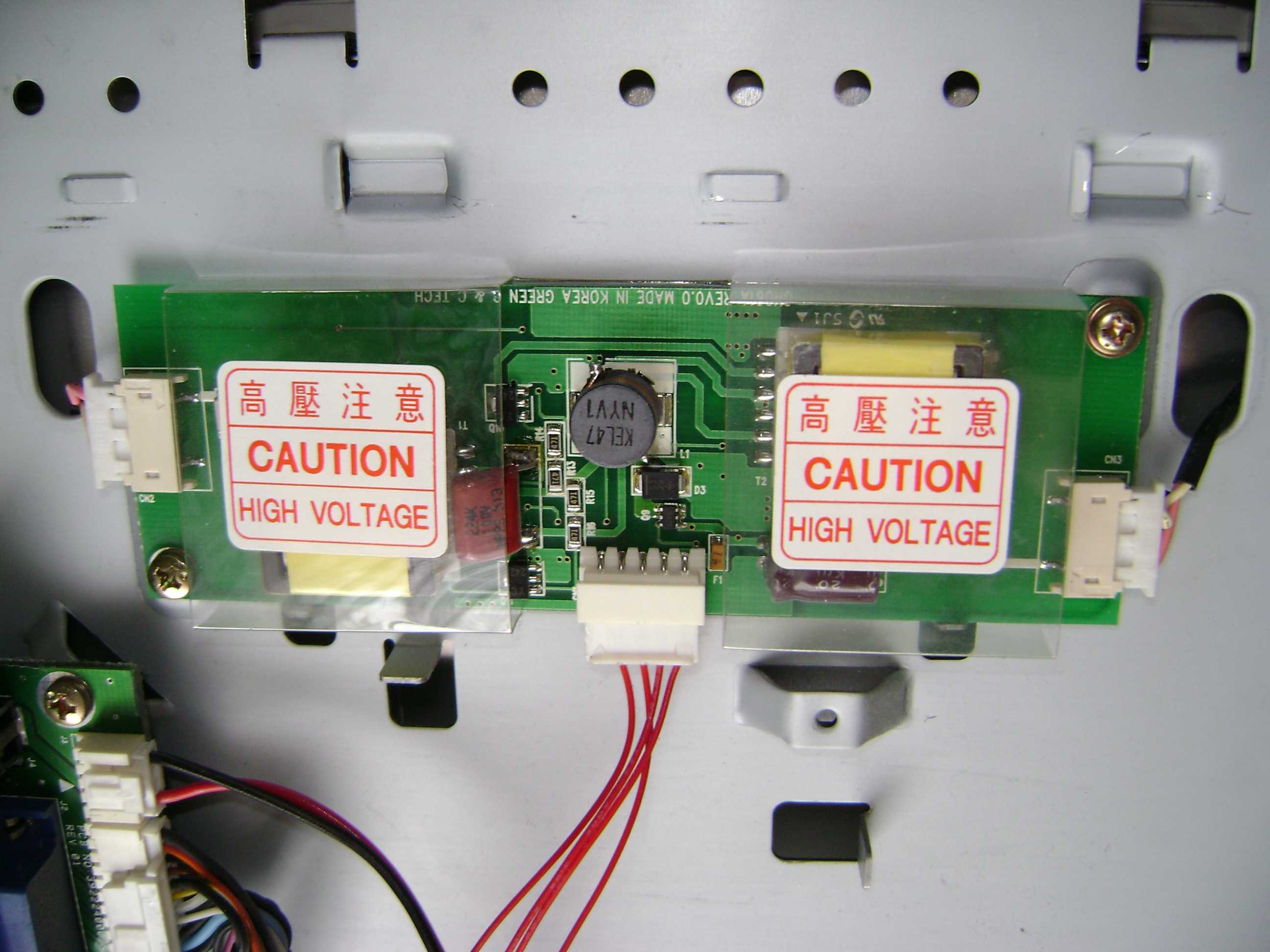

Helló. VAn nekem egy 15-ös HANSOL monitorom, én nekem is a háttérvilágitással vana gondom. a monitor hibátlanul működik, de nem látni rajta semmit, mivel nicsn háttérvilágitás. most is azt használom, és ugy, hogy rávilágitok a monitorra 20 fehér SMD leddel, és ugy látni valamit rajta. SZétszedtem, és vélemyényem szerint 2 neoncső van benne, ami a háttérvilágitásért szolgál. volt benne az inverter, 2 inverter trafóval. volt rajta 2 kimenet, ami a neonokra jött, és egy bemenet, amin 4 kábel van. le is fotóztam ezeket, és szerwetném a segitségeteket kérni, hogy mit kezdjek ezzel. köszi.
(#) bbalazs_ válasza jdani hozzászólására (») Máj 24, 2008 /
Elsokent merj ra, hogy van-e feszultseg az F1 jelzesu alkatresz mindket oldalan.
Aztan meg kellene nezni azoknak a haromlabu kicsi alkatreszeknek az integritasat.

(#) jdani válasza bbalazs_ hozzászólására (») Máj 24, 2008 /
és azért kb hány voltank kelelne ott lenie, hogy anynira állitsam a voltmérőm. és hogy gnoopndolod, hogy mindkét oldalán mérjem? a + tegyem a F1 egyik odlalára, és a - a másik odlarra? Vagy az egyik öodlalát a GND-hez és a másikat az egyik odlalához? De egyébként tuti hogy az? mert nekem minden egyes tippnél szét kell szednem a monitort. ÉS ha az, akkor be lehetne tenni egy vele egyező értékű 5x20-as uveg biztositékot?

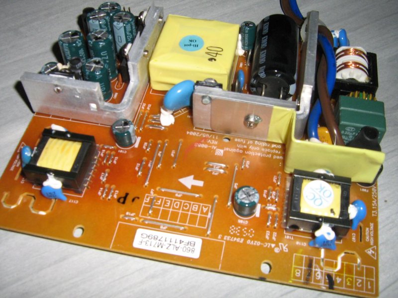

Nekem lenne egy VideoSeven (V7) lt20E-1 típusú lcd tévém , aminek az a gondja , hogy amikor bekapcsolnám felvillanik a kép , majd kikapcsol a tévé (készenléti állapotba) ilyen tápegység van benne

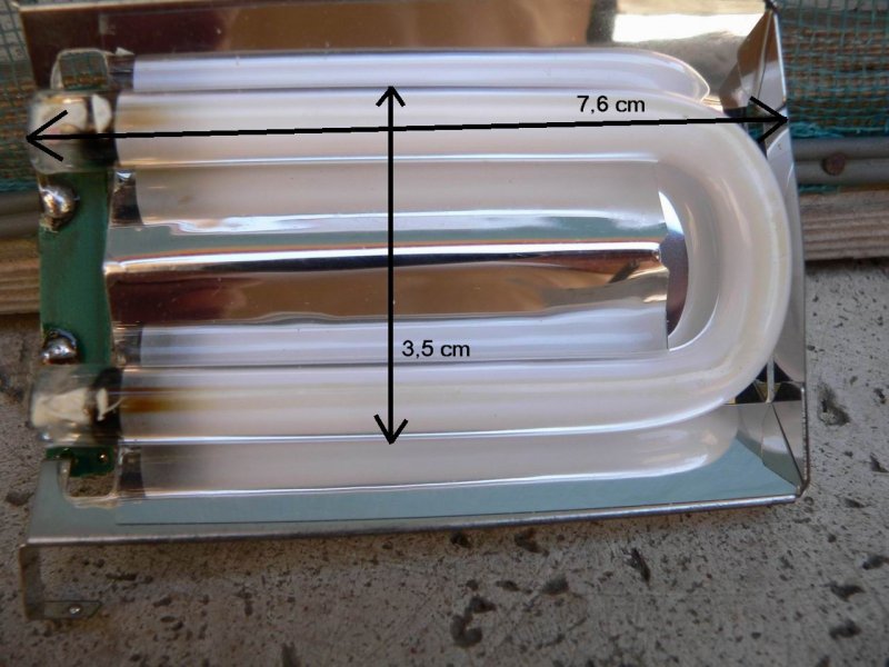

Azt egyik egy öklömnyi CASIO TV-7500-hoz keresek kijelző megvilágító csövet ( kép mellékelve), a másik egy kicsit nagyobb tenyérnyi kijelzős NOSE LCDTV5 típusú, ehhez pedig nagyfesz trafót keresek ( a helyének a képét tudom mutatni). Ha tudtok valamit segíteni írjatok légyszi.

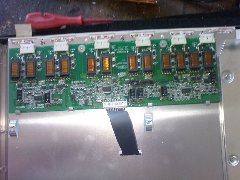

Helló!

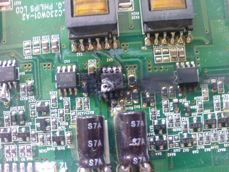

Van egy Philips lcd tv, aminek nincs háttérvilágítása. Szétkaptam, az inverteren egy fet halott. A többi feten 4532-es felirat van. Ez milyen fet lehet? Nem találok róla semmit. Van nekem egy marék irf4435-ös fetem. Abból lehetne-e helyette belerakni? A panelen a biztosíték jó, más hibát nem látok csak ez a szétrobbant fet van. Ha kicserélem, fog menni? Képeket mellékelek.
(#) Ricsi89 válasza Ricsi89 hozzászólására (») Júl 10, 2009 /
Úgy látom nem sokan olvassák a témát. Ma megjött a fet az inverterhez. beleraktam, de semmi. A tv egyébként megy, dvd lejátszót rákötve hang van, de kép még mindig nincs. Az invertert 3db BIT3106-os IC vezérli. Jeleket kap, de nem csinál semmit. A panelra 24V-os tápfesz megy be és az IC ebből 8V-ot kap. Érdekes, hogy egy csőhöz két trafó van. Ezt nem tudom hogy lehetnek bekötve. Valakinek valami ötlet, hogy miért nem megy az inverter? Gondoltam rá, hogy kevés lenne az IC-nek a tápfesz esetleg? Bár az adatlapon 4-13,5V-ig írják, egy pár oldallal lejjebb egy alapkapcsolásban már 10-13,5V-ig. Mivel elvileg minden alkatrész jó, nem tudom mi lehet a hiba. Érdekes, hogy a többi cső sem megy, nem csak az, amelyiknél halott volt a fet. pedig elvileg másik IC hajtja a többit. Szóval ha az tönkre ment volna, aminél a fet megdöglött, akkor is mennie kellene a többinek, nem? Nem értem miért kell ennyire megbonyolítani a dolgot. :no:
