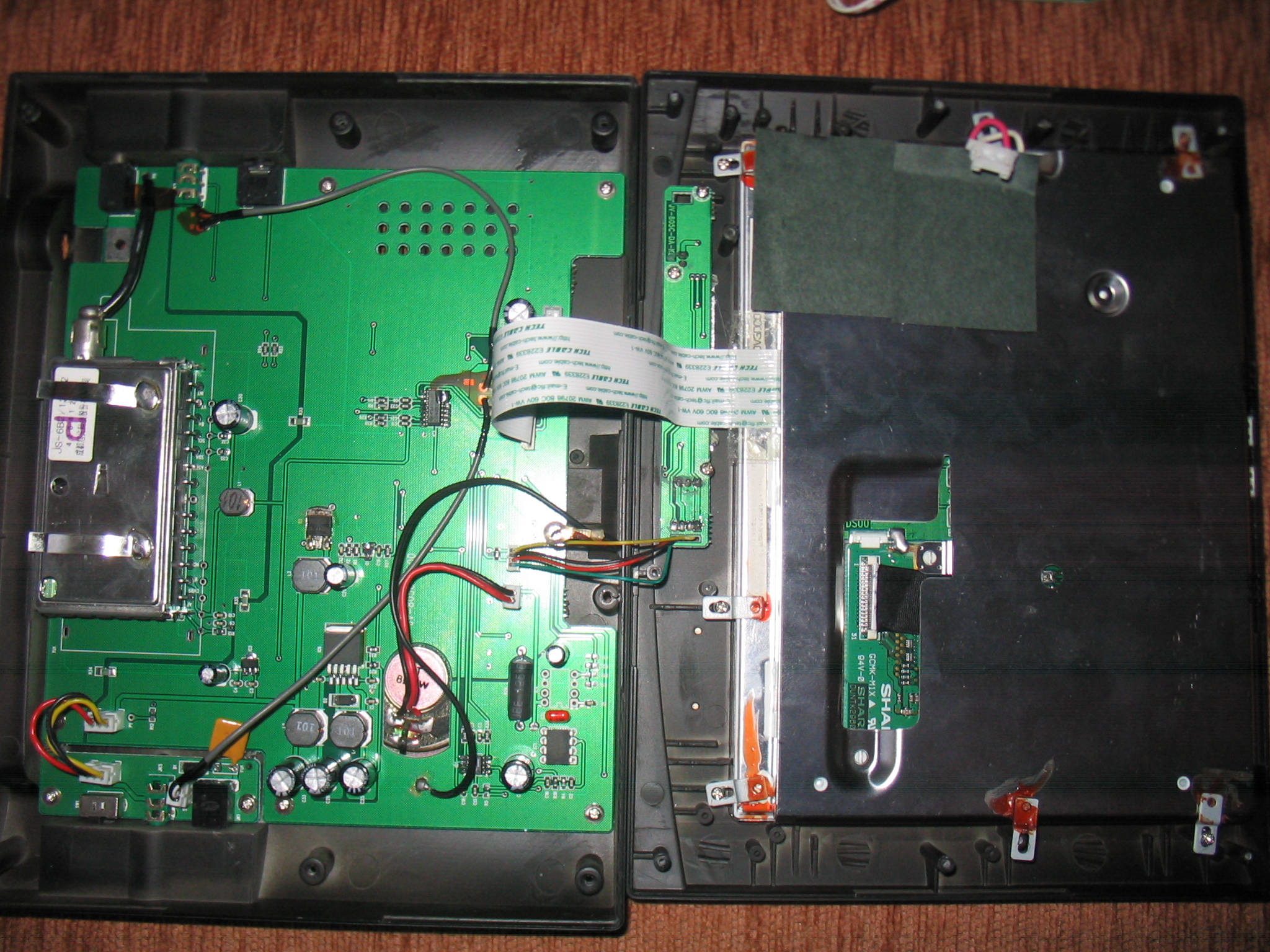

Az első a készülék látható kibontva

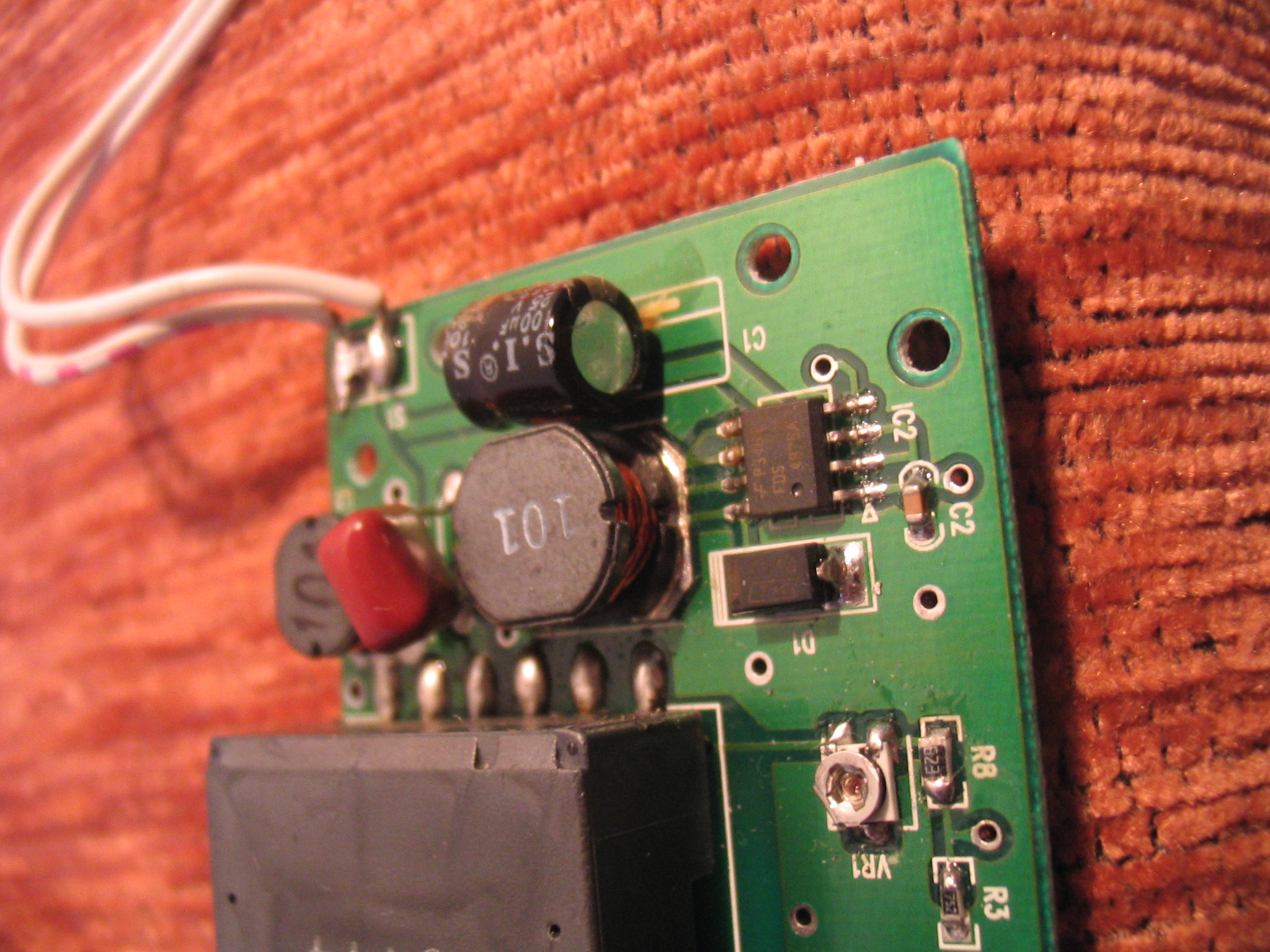

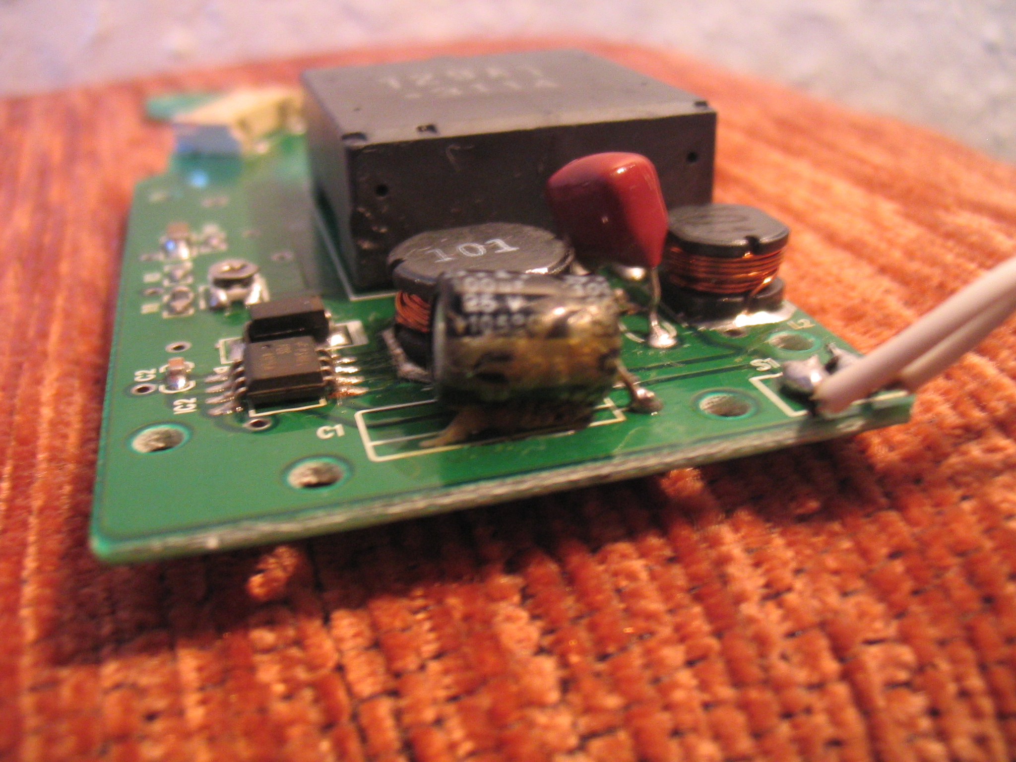

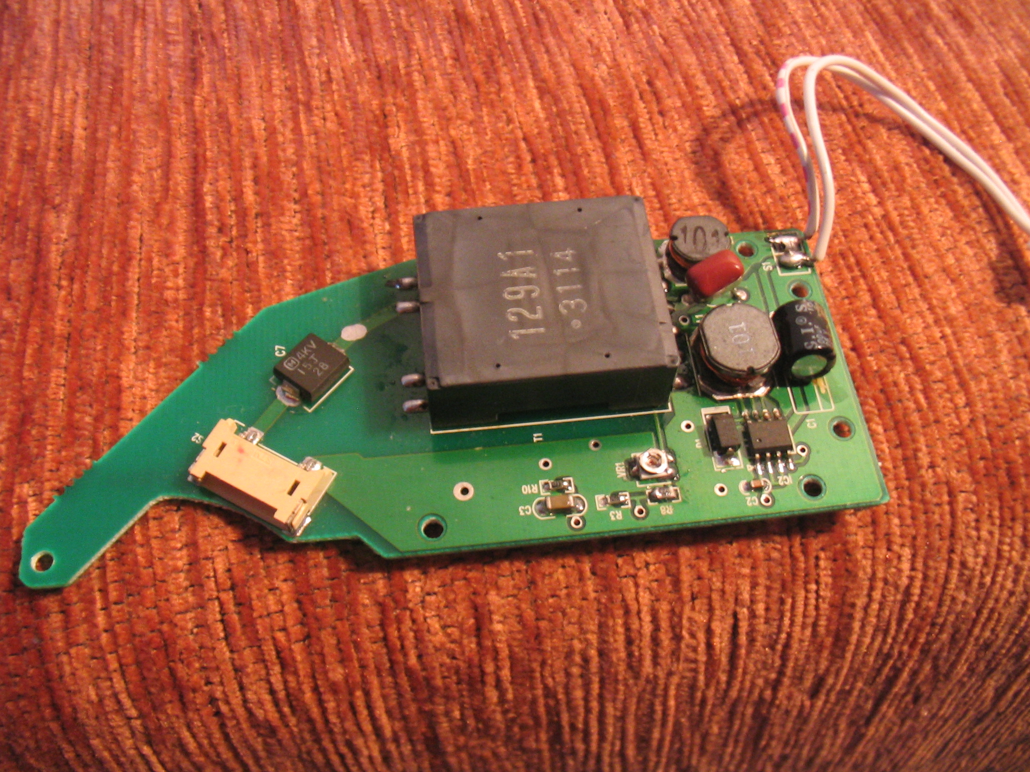

A tobbin pedig aza valami ami az inverter lehet.

(#) titi válasza ReFi hozzászólására (») Szept 26, 2007 / 6
Szerintem kezd azzal, hogy megnézed, az inverter rész megkapja-e a megfelelő tápot.
(bár most olvastam vissza, azt írtad melegszik, akkor biztos)
Aztán nézd meg, hogy D1 jó-e?
Mérd ki a tekercseket, nem szakadt/zárlatos valamelyik?
Szerintem kondikat is ellenőrizd/cseréld. Nézd meg a C7-et is.
Persze az is lehet, hogy az IC szállt el.
Egyébként biztos javítható. A kérdés az, mi a hibás, és mennyibe kerül?
Egyébként konkrétan mi melegedett?
(#) ReFi válasza titi hozzászólására (») Szept 26, 2007 /
Most osszeraktam es konkretan a D1 melletti IC2 volt olyan forró hogy beleegett az ujjamba a SOP8-as forma
Az az IC halott lesz.
Ez van az IC-re gravirozva:
P34GL
FDS
4935A
