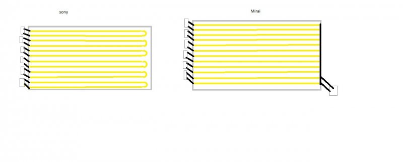

A kérdésem a következő lenne: Adott egy Sony LCD TV 26"-os lcd panele és egy törött kijelzős 27"-os működő Mirai tv. A kettőt kellene valahogy összebarkácsolni csak egy gond állt elő.
Mindkét panelt szétszedtem. A sonyban egy samsung lcd panel volt és ebben 6db cső található amiknek az vége U alakban hajlítva van tehát 6 kivezetése van de 12 cső fut végig a panel alatt. Idáig ezzel nem is lenne gond mert egy kis inverterrel végpróbáltam min a 6 csövet és 15-20 centi hosszan be is gyújtottak. A mirai tv-ben levő panelban viszont 12 cső van aminek ugyanúgy 6 kivezetése van de itt egy trafó két csövet hajt. Hogy lehetne bekötni a sony panelt a mirai inverterére? A mirai inverterén van még két vékony vezeték amik egy hosszú nyákra mennek az lcd-ben amire mind a 12 cső vége rá van forrasztva.

(#) Router válasza Router hozzászólására (») Ápr 5, 2010 /
Addig már eljutottam, hogy a sony panelját rálőttem a mirai inverterére (csak a csöveket a maradék két vékony vezetékkel nem babráltam semmit még) így pár másodpercre nagyon halványan világít majd lekapcsol.
Valakinek valami ötlet?
(#) Ricsi89 válasza Router hozzászólására (») Ápr 5, 2010 /
Persze hogy lekapcsol, amikor a túl nagy áramfelvétel miatt letilt az inverter. Egyébként pont ilyen kialakítású nekem is a tv, mint neked a mirai. Mivel a Sonyban kétszer olyan hosszú csövek vannak, így más a feszültségigénye, amit a kisebb inverter sajnos nem tud ellátni. A sony invertere hibás, vagy miért akarod a másik inverterét rákötni?
Ok. Viszont a Sonyban 6 db cső van, a másikban pedig 12db, ahol a csövek egyik vége gondolom a test, a másik meg külön-külön ki van vezetve. Már ha a képről jól olvasom le. Az lvds kábellel óvatosan, nem szereti ha megbontják, mert nem lesz igazi a kép. Laptopnál cseréltem már szakadt ereket, de egy enyhe zajosodás jelen van néha a képben, bizonyos képtartományoknál. :yes:
(#) Router válasza Ricsi89 hozzászólására (») Ápr 5, 2010 /
Igen az CCFL dolgot jól látod, igyekeztem érthetően rajzolni. Ha más nem akkor marad az univerzális inverter...
