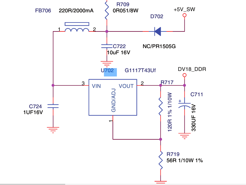

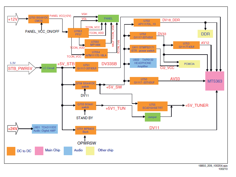

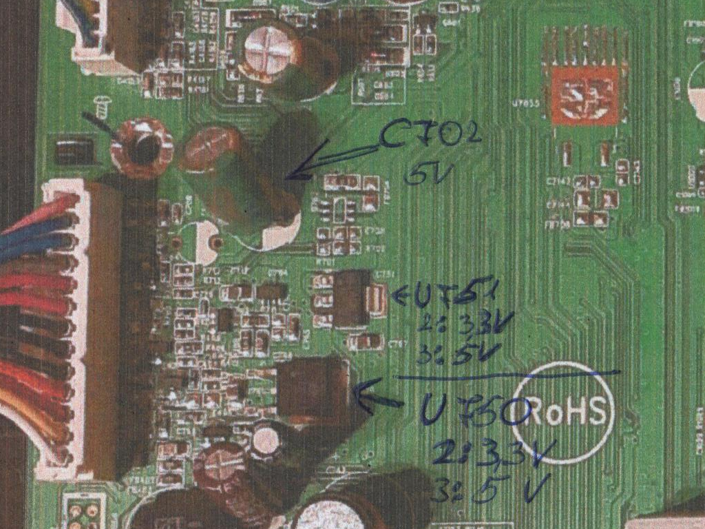

(#) szs válasza kadarist hozzászólására (») Aug 12, 2023 /
Megmértem.
-U751:3,3V
-U750:3,3V
-U752:3,3V
-U756:1,2V
-U702:1,8V
Ennyinek is kéne lenniük, és mindaddig igaz, míg videot nem várok tőle. Akkor újraindulgat -és persze akkor leesnek ezek a feszültségek.
(#) kadarist válasza szs hozzászólására (») Aug 12, 2023 /
Keress egy másik lapot az Ebay-en vagy valamilyen más hirdetési oldalon és cseréld ki.
Az valóban megoldást ígér, de azért szeretném tudni, mi lehat a hiba.
(én már a MT5363-ra gyanakszom -amivel akkor sem tudnék mit kezdeni, ha biztos lennék benne)
Házilagosan még a firmware-cserét sem lehet könnyen megoldani, nem hogy procicserét, ezért ajánlottam ezt a radikális megoldást.

Arra gondoltam: még kipiszkálom C702 (470µF/16V)elektrolit-kondenzátort, úgy látom, tőle ágaznak el ezek az 5V-ról táplálkozó dolgok. Hátha ő szenved némi kapacitáshiányban.
Vagy fölösleges ezekután?
A hozzászólás módosítva: Aug 12, 2023
Azt hittem, már lecsekkoltad az elkókat.
A tápegységen igen. Ezen a lapon nem -azzal kezdtem, amit tanácsoltál, először azokat a feszültségeket mértem. (most nagynehezen széthúztam a lapot, elég furmányosan és feszesen van a hátuljára illesztve egy fémlemez)
Mindegyik kondenzátort teszteld le, hisz a kis konvertereknek a digitális lapon vannak a puffereik, szűrőik.
(#) szs válasza kadarist hozzászólására (») Aug 13, 2023 /
Megcsináltam a "házifeladatot", csak még szöszöltem -este meg már nem írtam...
Szóval, kivettem, megmértem a 470µF-ost (C702), a két 100µF-ost (C762 és C724), a két 10µF-ost (C755 és C764) nem méregettem, cseréltem. Változás nincs.

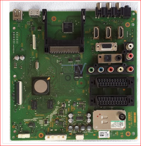

Sziasztok! Kollégám felajánlotta Sony Bravia Kdl-40ex600 tévéjét,amit a Hdmi csatlakozó felől villámcsapás ért. A tápegysége jó. Az alaplapon lévő Tda19997hl/c1 chip lett zárlatos. Sajnos nem itt kezdtem a hiba keresést,ezért már előbb levettem néhány más alkatrész. Amit talán helyre tudok állítani,de akkor is vennem kell egy Tda chippet. Inkább keresnék hozzá másik alaplapot ami BEN 1-881-019-32 A-1767-672-A. Ez az alaplap több ilyen Sony verzióban megtalálható. Mire kell figyelni ezzel kapcsolatban Pl:szoftver verzió? Esetleg még valami? A tulaj elmondása szerint a szomszéd szobában lévő Tv-n csak az a bemenet ment tönkre ami használva volt, átdugva másik Hdmi portba működik az a Tv.

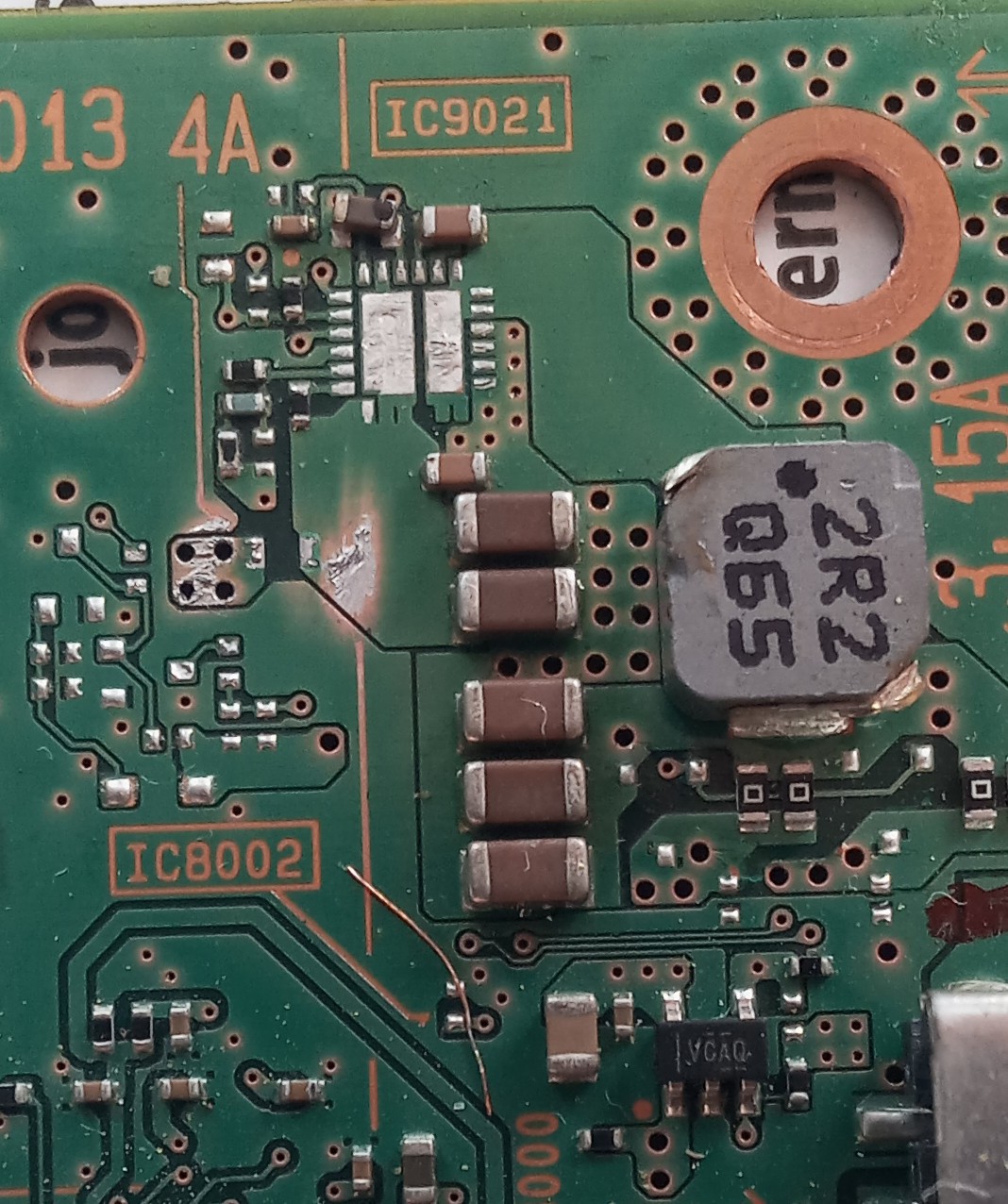

(#) Remci válasza Remci hozzászólására (») Szept 21, 2023 /
Nagy sokára sikerült megjavítanom a Tv-t. Kaptam hozzá kintről új Ic-t ( Z1267QI-1 ) és kicseréltem. Ez a fő panelon található. Kicsit recegett a s.gem, mert 4mm x 4mm és 23 lába van. Ha jól emlékszem QFN tokos. 3 szemüveggel csináltam, hőlég fúvóval, de sikerült. Volt még egy szakadt biztosíték, amit cserélni kellett,meg egy zárlatos kondi, aminek nem tudom az értékét. Egy másik ugyan olyannal volt párhuzamos, azt 10µF-nak mértem, de mivel SMD-ben nem volt ilyen értékűm,így próbára egy 10µF/50-os elkót tettem be a helyére. Össze raktam a tv-t és működik. Az elkót majd kicserélem smd-re és utána hosszabban tesztelem. De már ennek is örülök,hogy idáig eljutottam

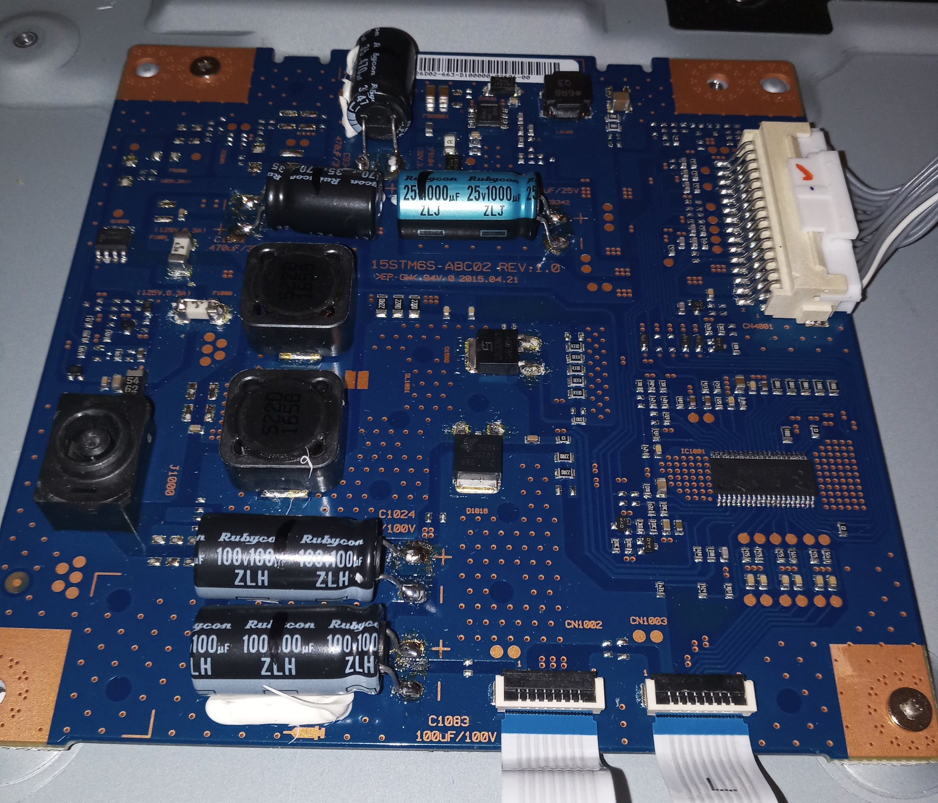

(#) DecebaL hozzászólása Szept 23, 2023 /
A minap kicseréltem a TV háttérvilágítását mert hang volt de a kép fekete volt. Sikerült is az operáció , de nem felhőtlen az örömem ugyanis megsértettem az egyik cof kábelt a csavarhúzóval miközben próbáltam kioldani egy patentot.
A cofon 1 mm benyomodás látható nem lyukadt át Miután összetaktam a kijelzőn egy 2mm fekete függőleges csik van
Valahogy javítható a sérült cof szalag?
