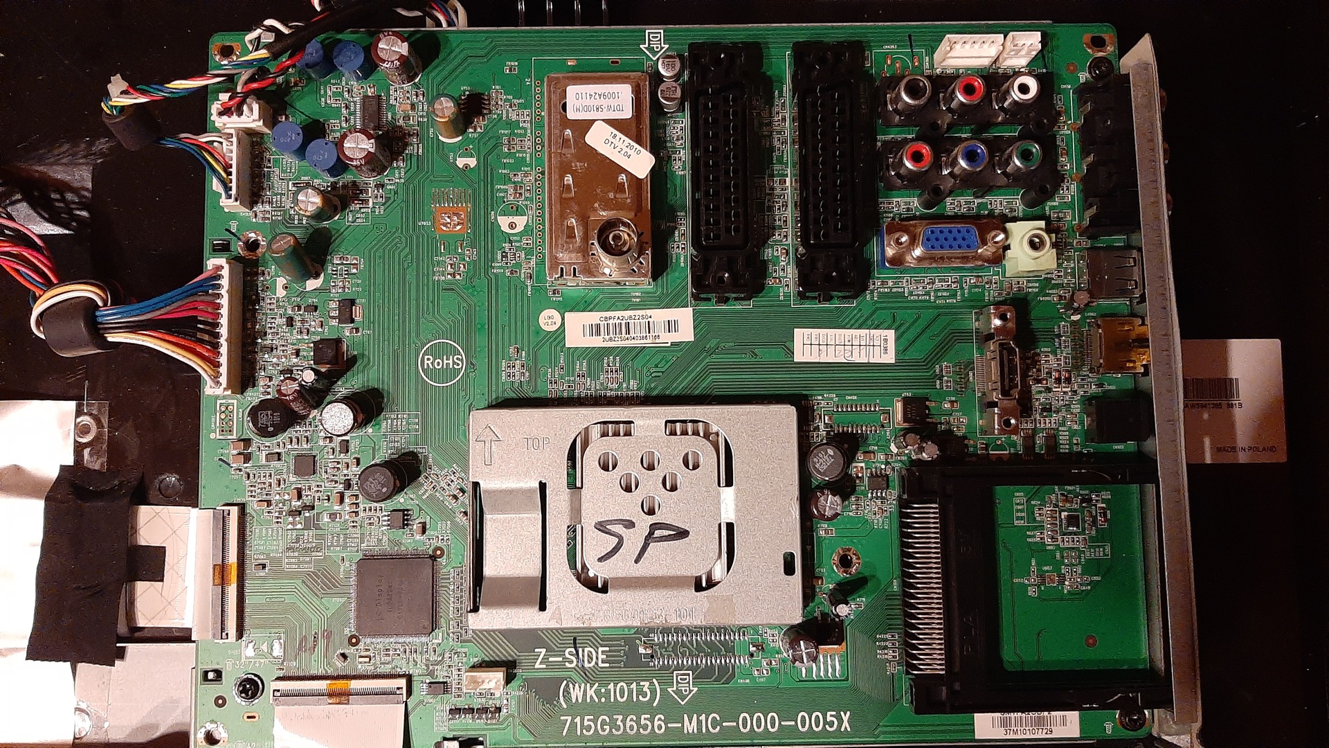

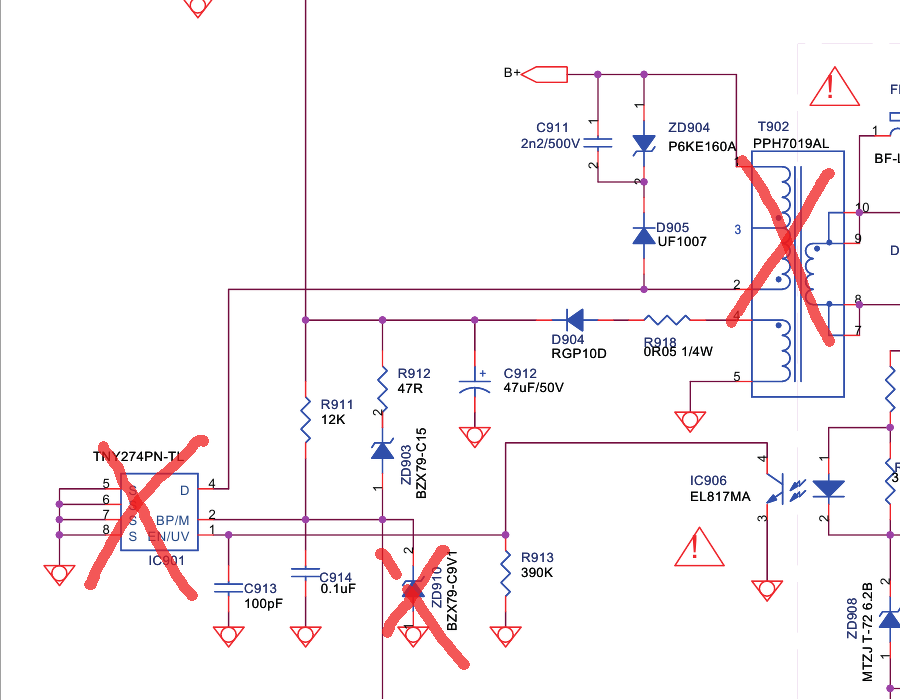

(#) szs hozzászólása Aug 6, 2023 /
Szervusztok!
Lenne egy dolog, amire kíváncsian várnám a hozzáfűzéseket, tanácsokat.
Kihúztam a konténerből egy régebbi Philips TV-t (32PFL3605h12), azonmód ki is próbáltuk, táphibára gyanakodtunk.
Itthon szétszedtem, láthatóan tönkrement IC-t (IC901) láttam, a ZD910 Zener és a T902 trafó is cserélendő volt (Az 1, képen látható) . Megvettem, kicseréltem, életre kelt a TV, (mutatta is :nincs jel, ami igaz, hiszen ha nincs beledugva se antenna, se semmi, akkor így kell).
Örömmel összeraktam, jött a feketeleves: HDMI-ről próbáltam először, állandóan ki-bekapcsolgatott. Beledugtam az antennát, megkerestettem vele a csatornákat (mindaddig működött), mihelyt meglettek a csatornák (beállítódott), utána csak az újraindulgatás. Beledugom a pendrive-ot, csak egy hangfájlt lát, azt viszont hibátlan lejátssza. Ezen felbuzdulva visszakapcsoltam antennabemenetre, ott át"csatornaváltottam" a Kossuth-ra, hiba nélkül megy a hang. Sőt, ha a MindigTv-info ra váltok (ahol lényegében szinte statikus képek követik egymást) akkor sem kapcsolgat ki.
(na, az a csatornaváltás/bemenetváltás sem túl egyszerű, hiszen az újraindulgatást kell megelőzgetni a gombnyomkodással, veszettül sokáig tart a folyamat).
Szóval: amíg csak hangot kell kiadnia, vagy statikus képeket, vagy csak a menüt -addig megy. Mihelyt videótartalom is lenne, kezdődik az újraindulgatás.
Tudtok tanácsot adni, mit tegyek? (a main-on például nem igazodok ki)
Teszek képet, meg kapcsolási rajzot, hogy lássátok, miről is lenne szó.
( a ServiceManual-t nem engedi a fórum feltölteni.Letöltöttem pedig)
A hozzászólás módosítva: Aug 6, 2023

(#) kadarist válasza szs hozzászólására (») Aug 6, 2023 /
Szia! Ha több áramot kíván a proci a számításigényes műveletekhez, akkor az leáll. A digitális lap és a tápegység elkóit kellene szemügyre venni.

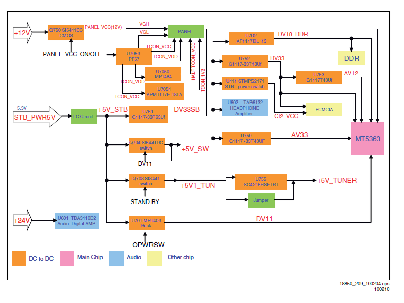

(#) szs válasza kadarist hozzászólására (») Aug 6, 2023 /
A tápegység elektrolit-kondenzátorait ellenőriztem (a nagyobbakat/drágábbakat mértem, a kisebbeket, pl 47uF, sívfajdalom nélkül cseréltem).
Az alaplapon egyelőre egyet gyanúsítottam meg -az is jó volt. Elég nehézkes azon a lapon, valahogy igen szűkek a lukak, még a jó 330µF-os helyett is könnyebb volt újat betenni, mint az eredetit
Az egyszerűsítés kedvéért volna egy kérdésem: elegendő, ha az 5V-os ághoz kapcsolódókat nézem át? Az alábbi rajz miatt volna ez az elképzelés, hiszen (úgy látom) a 24V-os ág a hangé (ami jó). A 12V-os ágat még (bekapcsolva, de forrás nélkül) egy 12V/21W-os izzóval is terheltem -tartósan is bírta, nem kapcsolgatott ki. Ezért gondolom, hogy az 5V-os ágon lehet a hiba. Vagy nem jól gondolom, ez is lehet....
(az 5V-os ágra ha rátettem az izzót, akkor ugyan kikapcsolt -dehát a 12V/21W-os izzó hidegellenállása igen kicsi, talán azért)
Nem elég az 5V stabilitásának a mérése, a 12V éppen olyan fontos, mint a 24V, amiről a hang-végfok táplálódik. Ezen kívül még egy sor DC-DC step-down konverter van a digitális lapon, ezeknek a kimeneti feszültségeit is csekkolni kell.
Az a baj velük, hogy forrás nélkül stabil feszültségeket mérek rajtuk (mármint a kondenzátorok lábain). Ha forrás van rádugva, akkor (persze) mind az 5V-os (az mondjuk látszólag kisebb mértékben) mind a 12V-os ág "hullámzik" -persze, hiszen ki-bekapcsolás van.
(hümm, a 24V-ost bizony nem is mértem amikor kikapcsolgat - de valószínűsítem, hullámzik az is olyankor)
Tehát: minden elektrolit-kondenzátort célszerű kiszednem, megméregetnem az alaplapon/ ról?
Megmérheted őket, de a konverterek kimeneti feszültségei is beszédesek, amelyek procitápokat állítják elő.
Na, valamelyik délután átméregetem. Egyelőre U701 feszültségére emlékszem (neki a kondenzátorát -C713- gyanúsítottam meg), az 1,12V. Annyinak is kell lennie, azt kivadásztam.
A többit (1,8 3,3) hiába állítom, nem emlékszem pontosan. Csak az 5V-ra, meg a 12-re emlékszem most pontosan.
