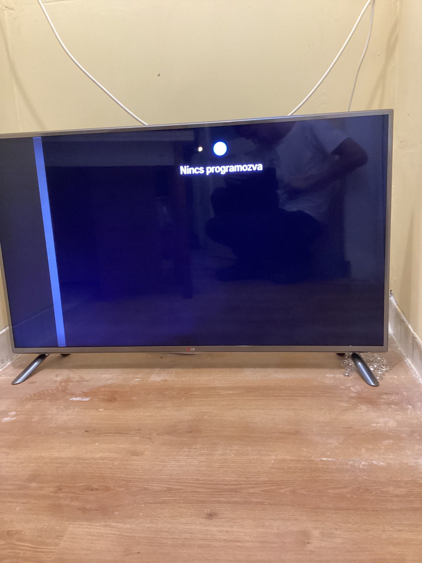

(#) Zoli925 hozzászólása Aug 30, 2023 /
Adott az alábbi képen látható LG TV melyben a mai nap cseréltem ki a ledet. Összeszerelés után az alábbi szürke csík jelent meg a képnek a bal oldalánál.
Valaki esetleg tud ötletet hogy mitől jelenhetett meg?
(#) tufatofu válasza Zoli925 hozzászólására (») Aug 30, 2023 /
A egyik COF nincs a helyén megfelelően, vagy levált az üvegről a művelet közben.
(#) robis01 válasza Zoli925 hozzászólására (») Aug 30, 2023 /
Érdemes átnézni a csatlakozókat, lehet hogy nem lett visszatéve jól, és nem érintkezik minden láb.
Másik lehetőség a már említett COF hiba. Próbáld meg végignyomkodni fóliát a NYÁK-on, és az LCD panelon miközben figyeled hogy változik-e a kép.

(#) Zoli925 hozzászólása Aug 31, 2023 /
Köszönöm a válaszokat!
Sajnos az egyik szalagon keletkezett egy hajszálrepedés.
Van esetleg rá opció kicserélni azon szalagkábelt?
(#) Udvari Zsombor válasza Zoli925 hozzászólására (») Aug 31, 2023 /
Ha magára az LCD-re ragasztott szalagkábel repedt meg, akkor RIP, akármennyire is kellemetlen.
(#) Gabó válasza Udvari Zsombor hozzászólására (») Aug 31, 2023 /
Nem rip, mert javítható. Csak megfelelő szerszámok kellenek hozzá...
(#) robis01 válasza Zoli925 hozzászólására (») Aug 31, 2023 /
Van rá opció lcd cof repair videók sokasága szól erről. Mint látható házilagos cserére minimális az esély. Esetleg ha maga a flexibilis vezetősáv sérült akkor mikroszkóp, jó minőségű páka, na meg egy biztos és gyakorlott kéz meg tudja javítani repair flexible

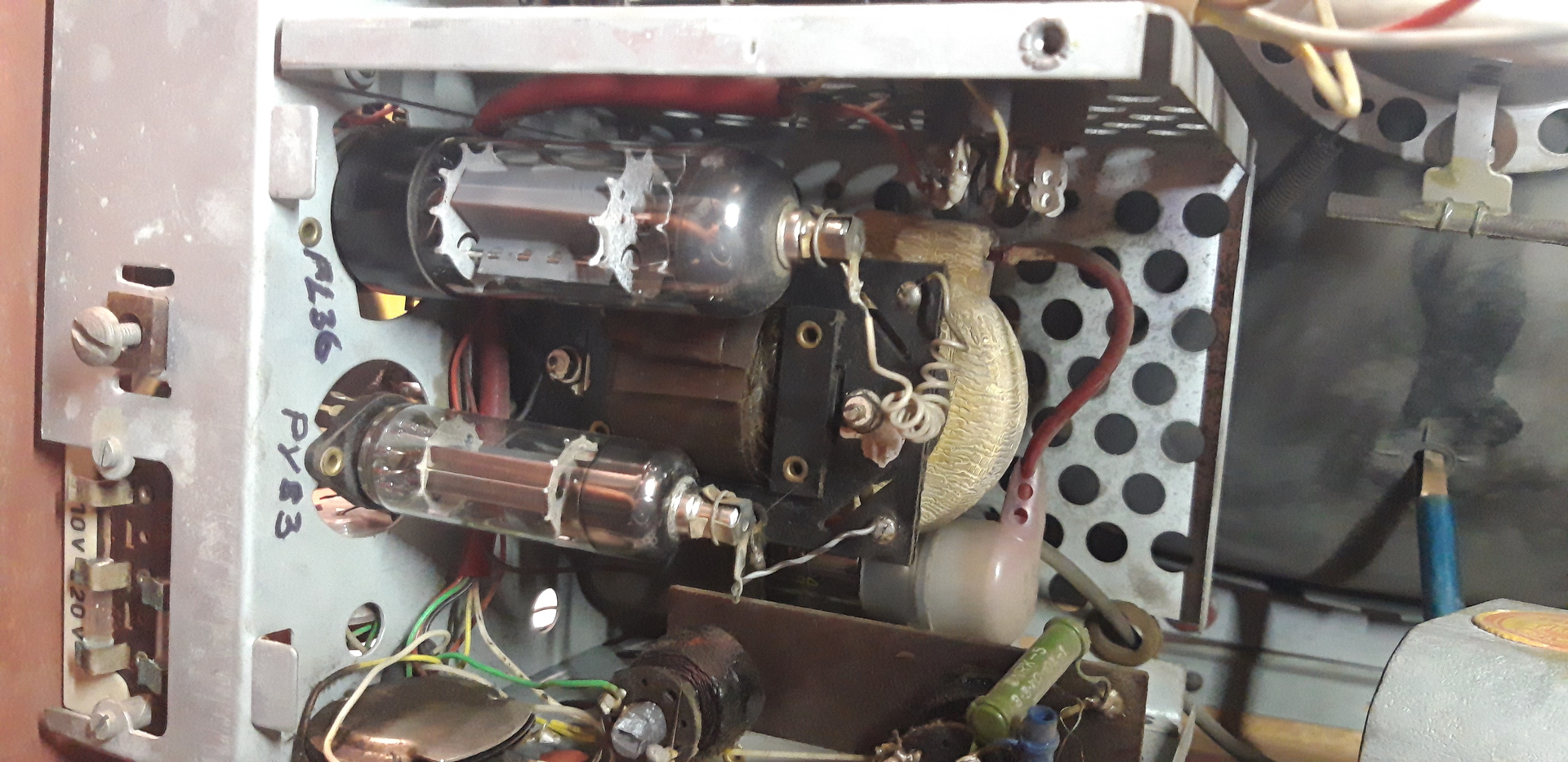

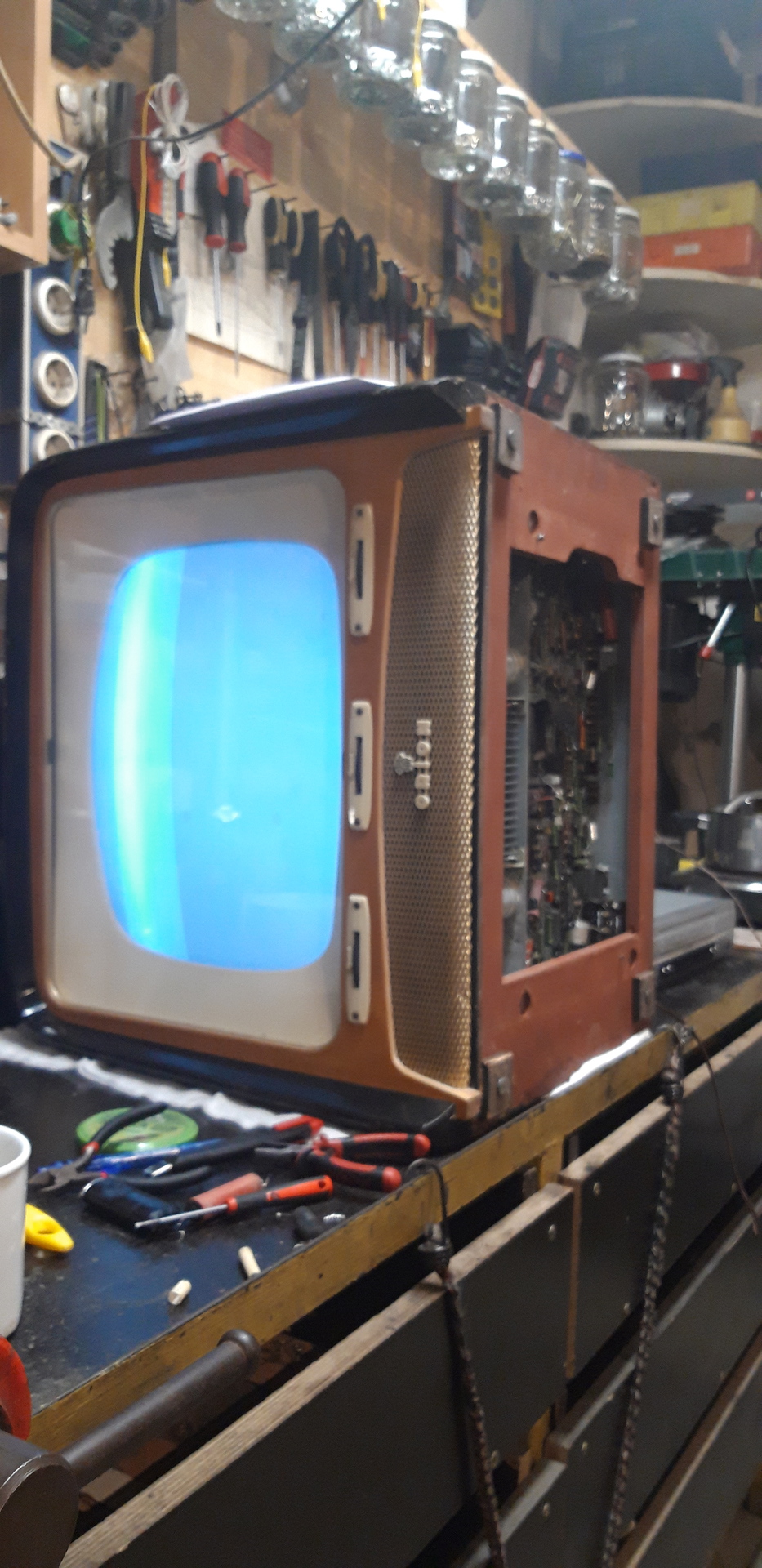

(#) beretiisty66 hozzászólása Okt 1, 2023 /
Üdv uraim.
A napokban hozzámkerült egy Orion AT 403 011-es gép és egy kis takarítás meg pár kondi csere után láthatólag magáhoztért úgy ahogy, bár a tapasztalatom elég limitált tv-k körében. A kérdésem az lenne hogy mi módon tudnék mondjuk vhs-ről koaxon jelet küldeni neki hogy kiderüljön valóban működik e, vagy csak fehéret tud meg egy pici zajt... Illetve bármi egyéb módon amire én nem gondoltam? Hallom a nagyfeszt, pásztázás van, fehér kép van, bár ütközésig lefele korrigált magasságpotival de betölti a képernyőt, viszont hallok egy enyhe pattogást mintha valamj átütne, de ettől függetlenül kép van, csak jó lenne neki valami jelet adni hogy lássam működik e az egész. Mondjuk az Álmaim asszonyát Rökk Marikától a nagyinak, stílszerű lenne, és nem is tudná lenézni a színt a szalagól ugye..
(#) tufatofu válasza beretiisty66 hozzászólására (») Okt 1, 2023 / 1
KF zaj nem ártana ha látszódna(szemcse nyüzsgés). 1-2 videómagnó modulátora tudott VHF sávban is dolgozni, egy ilyet próbálj meg keresni, ha nincs ábragenerátor VHF modulátorral...
"pattogást" legtöbbször az anódsapka és a körülötte lerakódott szennyeződés okozza. A tisztítás előtt ki kell "sütni" a képcsövet, mert nagyot tud ütni.

(#) beretiisty66 válasza tufatofu hozzászólására (») Okt 1, 2023 /
Megpróbálok keresni egy ilyen gépet, köszönöm. A pattogás még most is megvan, így fülre olyan 30 Hz körül lehet, szemmel meg mintha szinkronba lenne a pásztázással, de igazán nemtudom, nem vagyok tv szerelő, van pár csöves rádióm, azokkal még ugy ahogy elbírtam de ez túl új túl gyorsan. Mielőtt kihúztam az elekronikát a dobozból agytam állni egy ideig, lévén az eredeti szakmám autószerelő, nem vagyok nagy barátja a magasfesznek, de valahogy mindig megtalál... Fülre aztmondanám hogy valahol az alaplapon csattog valami, de majd utánajárok, mer még a képcsövet nem mertem kivenni a dobozból hogy azon kívül kapcsoljam be. Valaki már járt itt előttem mert a szelén sorról le van kötve minden és egy nagyobb diódával van kiváltva. De így meg nem értem miért lett hanyagolva aztán majdnem eldobva ha amúgy meg úgynézki működik... Valahogy van egy olyan érzésem hogy újra kell kondizzam az egészet ha nem mondok nagy hülyeséget, lévén hogy ilyeneket is találtam benne, és a hangsávba félig folyamatosan belefütyül a pásztázás.

(#) tufatofu válasza beretiisty66 hozzászólására (») Okt 1, 2023 / 2
Szerintem jó lesz az. Igen szép állapotban van ahhoz, hogy kidobják, főleg, hogy jó pénzt ér működve. A képcsövet nem kell kivenni a dobozból semmiképp. Sötétben jobban látszik, ha kék szikra átpattan valahol, amit porcica is okozhat a nagyfeszültség környékén. A lyukacsos lemezzel körbevett részlegen belül nézelődj.

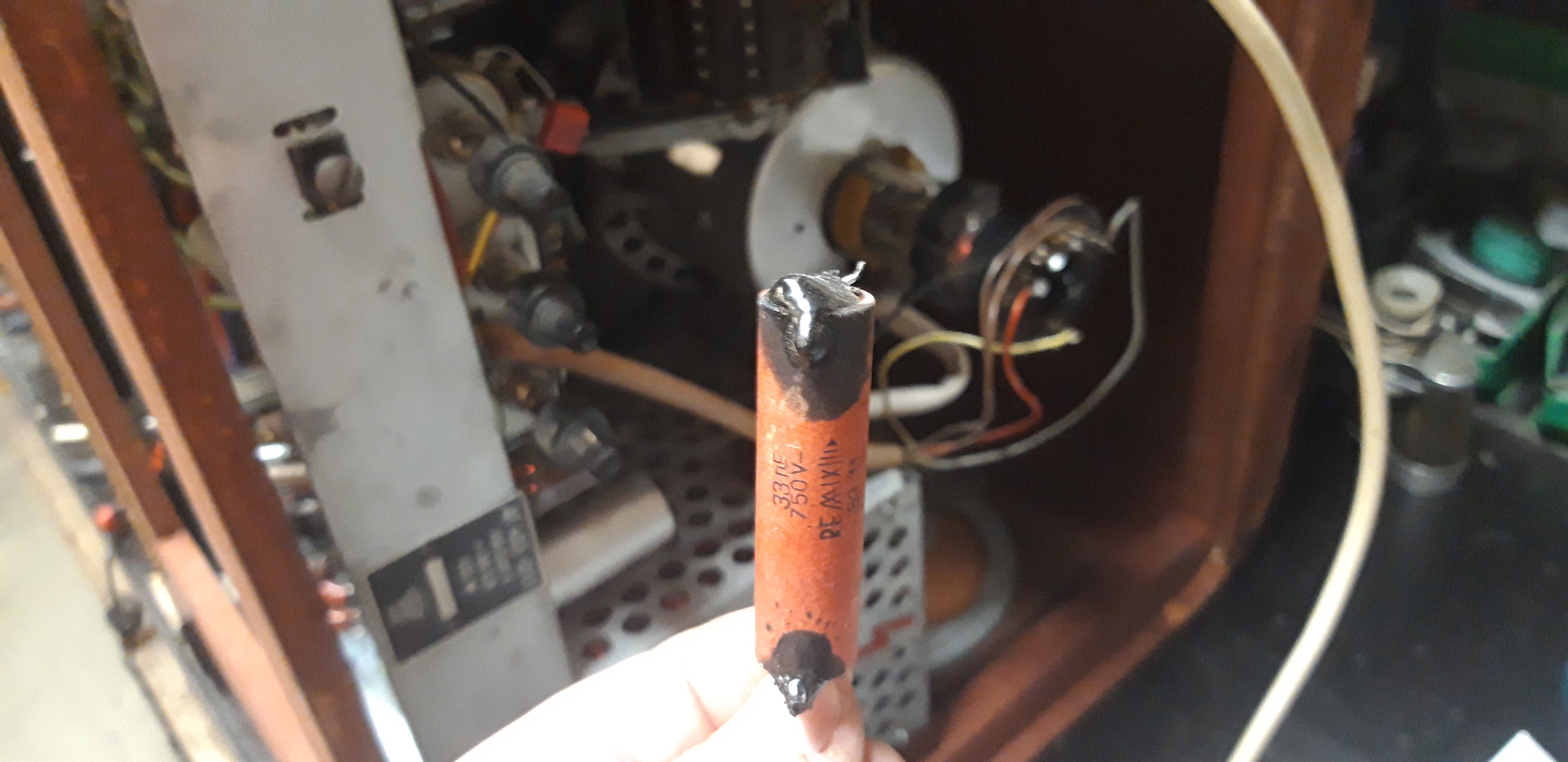

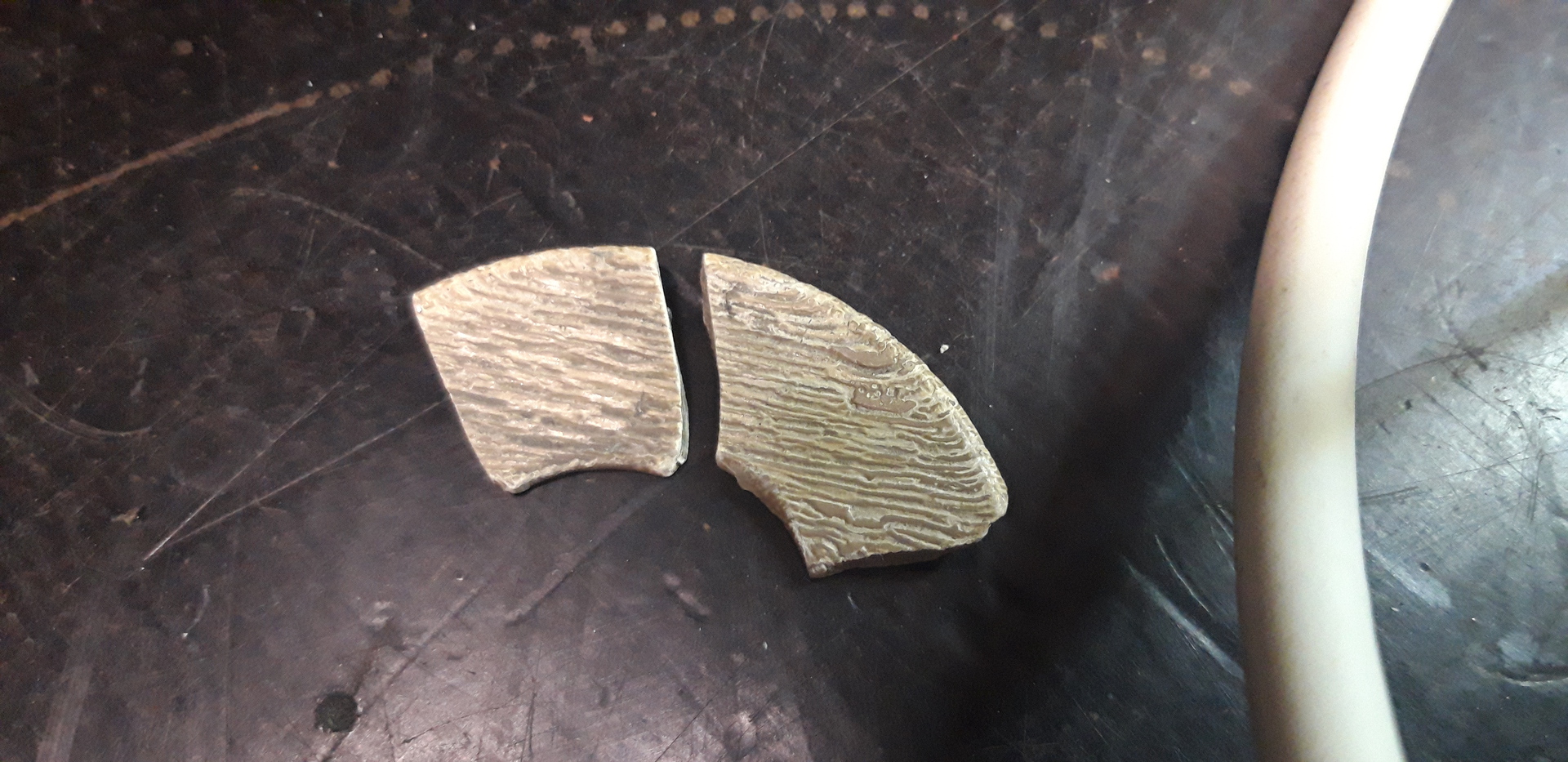

(#) VJ72 válasza beretiisty66 hozzászólására (») Okt 1, 2023 / 1
A szelént diódával helyettesíteni csak plusz sorba kötött ellenállással célszerű, a szelénen lamellánként kb 1 volt esik. Megnő a tápfeszültség vele a boster és a nagyfeszültség is, hosszútávon sorkimenő trafó átütést okozhat vagy malomkerék zárlatot.
Ellenőrizd a 12-es ponton a feszültséget.

Elsötétítve nézegettem meg hallgattam müanyag pálcával, nem látok ívet sehol, és nem érzek ózonszagot se, de az alaplemezen egyértelműen hallható a pattogás. A nagyfesz dobozt is kitakarítottam, ki is jött belőle két darab bakelitnek tünő müanyag amin ugyanaz a textúra mint a nagyfesz tekercsen, de erről a tekercsről nem hiányzik semmi. Bevizsgálom azt a diódát holnap hogy lett bekötve, köszönöm a tippet. Ha kiveszem az alaplemezt mindennel együtt, a képernyő nélkül, be lehet e úgy kapcsolni hogy körbe tudjam nézni vagy a nagyfesz terhelés nélkül átüt majd valahol? Amúgy gyanús a trafo mert valahonnan arrol jön a kattovás de nemtudom hogy mellette a gyanús küllemű kondi, vagy maga a trafó csinálja a hangot.
Szerintem, a műanyag az anódbevezető sapka kikeményedett és lemállott darabjai. A pirossal bekarikázott részt úgy hagyni nem szerencsés, mert a 15-17KV-ot idegesítheti egyrészt a képcsőre felhordott árnyékoló grafit réteg, és a fém ketrec közelsége is. Emlékeim szerint kihúzható fiókszerűen valamennyire, hogy ne kelljen csatlakozást megbontani, de 40 éve nem volt a kezem között ilyesmi ezért lehetnek homályosak az emlékek...
