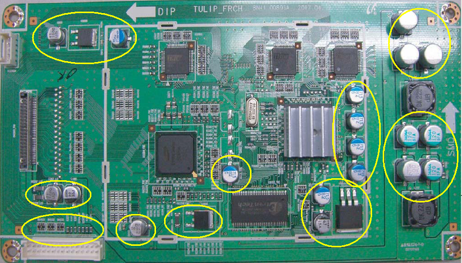

(#) eva.csatari válasza eyess hozzászólására (») Nov 19, 2013 /
Üdvözöllek,
Keritettem a samsunghoz alaplapot,de kiderült hogy a 100hz-es panel is rossz
Szeretném kérdezni valakinek lenne-e ilyen panelje leirom a számát
bn41-00895b ez van a készülékben
bn94-01382b ezzel együt hozza a keresö
Köszönöm elöre is mindenkinek a segitséget
(#) eyess válasza eva.csatari hozzászólására (») Nov 19, 2013 /
Miből derült ki , hogy rossz a panel ?
Másik készülékben lettek kipróbálva,igy tudtuk kiszürni, hogy a alaplapon kivül
ez is rossz,
Alaplapott sikerült keritenem,de a másik panelt nem ,ezért fordulok hozzád,
Tudnál-e ajánlani valamit, vagy esetleg akinek lenne müködöképes
Köszi elöre is
Nekem nincs ilyenem , de hátha javítható.
Egy kis előélet nem ártana , vagyis , hogy mi történt a készülékkel , hogy ennyi mindent tönkre ment benne lehet ezt tudni ?
Látom kiléptél na mindegy feltettem neked a képét , és bejelöltem neked miket kellene kimérni rajta.Szerintem menthető a panel.Ugyanis én az ilyeneket javítani szoktam , és nem cserélni.
(#) eva.csatari válasza eyess hozzászólására (») Nov 21, 2013 /
Szia,
Most olvasom az üzenetedet,megbrobálom átnézzegetni a panelt ahogy leirtad,
Igy ahogy nézem pupos kondikat nem látok,a tranzisztorokat majd kimérem
Elöéletéröl,az alaplapot kicseréltem,elundult a háttervilágitás,de képet nem adot,a panel
megkapja a feszültéget az alaplaprol.de a t-comra nem ad semmit,próbáre másikkal tökéletes
Amiket irtál megnézem,utána érdemes-e vele foglalkozni szerinted?
Van rá esély hogy javitható,vagy keresek tovább hátha lesz valakinek,
Köszi elöre is a segitséget

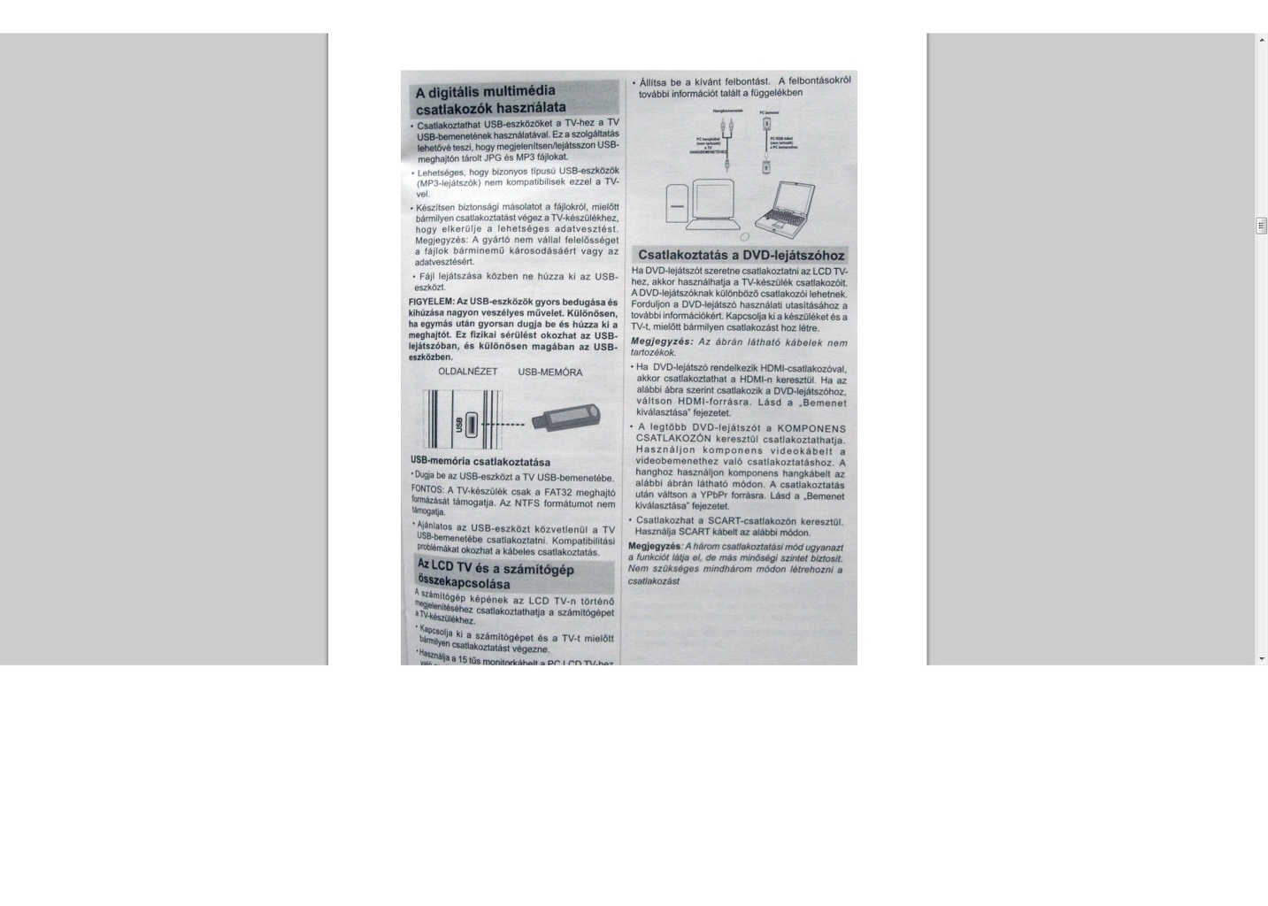

(#) zvolite hozzászólása Dec 11, 2013 /
közben sikerült letölteni a használatiját és ott azt irja hogy csak a fat32-őt támogatja a tv! Ez pontosan mit jelent? Honnan tudom hogy fat 32 vagy sem amit leakarok rajt játszani?
ezt irja:
(#) zvolite válasza Inhouse hozzászólására (») Dec 11, 2013 /
megnéztem a pentdrive-ot és fat 32 formátum! és a tv használatija nis ezt irja hogy fat32 a jó hozzá4 dE TOVÁBBRA SE JÖN BE SEMMI ha rámegyek valamelyikre UNSUPPORTED EZT IRJA KI
(#) Ricsi89 válasza zvolite hozzászólására (») Dec 11, 2013 /
Bedugod a gépbe a pedrive-ot, ott megnézed a tulajdonságait és kiírja, hogy milyen a fájlrendszere. Egyébként a használatiban azt írja, hogy csak mp3-at és jpg-t játszik le, tehát filmet nem.
(#) zvolite válasza Ricsi89 hozzászólására (») Dec 11, 2013 /
megnéztem és fat 32 fáljrendszerű! de az mp3 és a jpg se játsza le Unsupported ezt irja ki (((

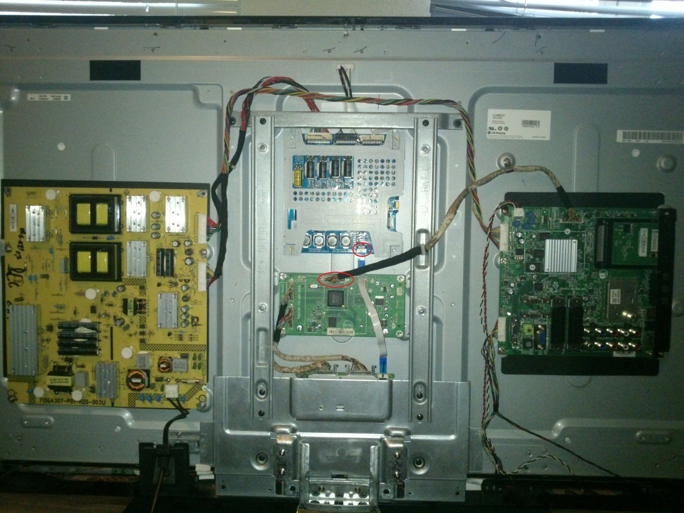

Sziasztok! A segitségetekre lenne szükségem! Van egy Toshiba Regza 42SL738g tipusu tv-m a jelenség amit produkal a következö. Áram alá helyezés utan a piros led átvált kék re. Szoval reagál az inditásra ezutan egy 4-5 másodpercel késöbb felvillan a háttérvilágitas. ez Szépen világit is ugy 5-6 másodpercig majd megint sötétség ujabb 5-6 másodperc,és ezt ismétli a végtelenségig talán.
De nem kapcsol jobban be! A taviranyitora reagál ,ki kapcsolni ki lehet. Nem értem a hibat !
Probáltam már Táp-panelt cserélni de ugyan az a probléma,csere utan is!
Nagyon örülnék ha tudnatok segiteni,minden alkartészt meg tudok vásárolni az E-bayen már utána néztem csak ne kijelző legyen a baj mert abbol már csak a holdon van raktaron,valoszinüleg! De nem tudom hol kezdjem el!
(#) Buvarruha válasza Zsollo1985 hozzászólására (») Dec 15, 2013 /
Nem valószínű, hogy a kijelző a gondja, de ezt tudod tesztelni. Húzd le az LVDS-t és úgy kapcsold be, ha akkor is újraindul, akkor a kijelző valószínűleg oké.
(#) Zsollo1985 hozzászólása Dec 15, 2013 /
Értem , Megpróbálom.
Köszönöm a tanácsot.Probálgattam. Ha a képen bekarikazott kábeleket lehuzom akkor is ugyan azt csinálja. Lenne még további ötleted?
