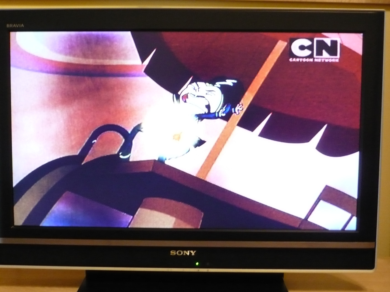

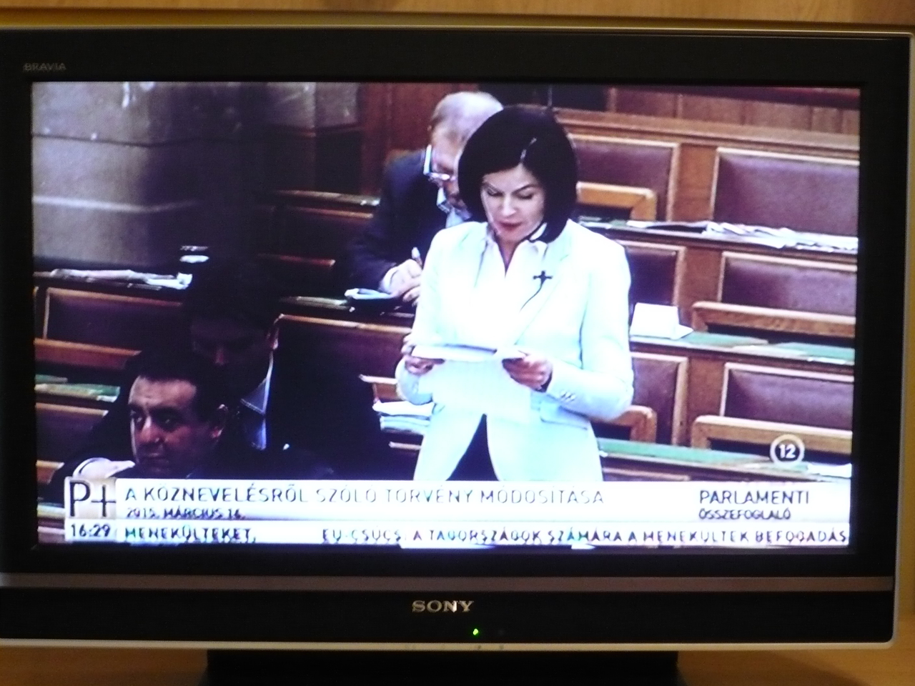

A segítségeteket kérném.Van egy Sony Bravia 32"(KDL-32T2800) lcd tv-m.Nemrég kaptam egy ismerősömtől.A képeken látható sötét folt van a képernyő bal oldalán.Mi miatt lehet ez,illetve hogyan lehetne javítani? A kép minősége egyébként jó a sötét részen is(nincs torzulás alatta).A tv színei élénkek,viszont kicsit sötétnek tűnik az adott kép pedig közel 100% van állítva a háttérvilágítás és a fényerő ,hogyan lehetne ezt orvosolni hogy világosodjon a kép? (a fénykép minősége a fényképezőgép hibájából van.) Előre is köszönöm a segítségetek. üdv.gyuszkó

(#) q765 válasza gyuszko77 hozzászólására (») Jún 27, 2015 / 1
Tipikus bravia hiba. A kijelző WDS (vagy hogyan hívják) kábelei engednek el a bal felső sarokban. Egy vékony gumicső elé, és működni fog tovább. Ez később pirosodásba vált át. MElegedéssel nemtűnik el?
Markolj rá a tv -re, és csavargasd meg a sasszit. Kjelzőre vigyázz.

Gyuszko: Kijelzőcserével javítható.

(#) gyuszko77 válasza q765 hozzászólására (») Jún 27, 2015 /
q765,Buvarruha :Köszi a tippeket ,holnap szétkapom mint Üzbég paraszt a tangó harmónikát Meglátjuk lesz-e változás.Egyébként csak megkérdezném hogy alapból az Lcd tv-nél normális az hogy a fényerő illetve a háttérvilágítást magasra kell állítani hogy nézhető legyen a kép vagy elöregedő alkatrészeket (pl.kondikat ) kell cserélni az alaplapon?
(#) Buvarruha válasza gyuszko77 hozzászólására (») Jún 28, 2015 /
Nem normális, az a kijelző halott, kész vége.

(#) gyuszko77 válasza q765 hozzászólására (») Jún 28, 2015 /
Sajnos sem csavarás sem a kábelek nyomkodására sem változott a sötétedés
(#) q765 válasza gyuszko77 hozzászólására (») Jún 28, 2015 /
Kidobta a sony a piacra a tv-t és túl drága volt, ezért olcsóbb kijelzővel szerelte egy idő után. Nálam már 2 éve megy egy nagyobb darab, gumicsöves tákolás után ( Ezek azok a csatlakozók ). Próbáld meg még a vízszintes kábeleket is nyomkodni. Csak óvatossan. Bár lehet máshibbája lesz.
Tényleg csak saját felelősségre!
A hozzászólás módosítva: Jún 28, 2015
(#) Buvarruha válasza q765 hozzászólására (») Jún 28, 2015 /
Az a gond, hogy ott még allapban is sötét a kép, tehát minimum a gamma korrektor is hibás (szintén jellemző), plusz még a kép egy része is sötétebb ezen felül. Az AUO kijelzői sajnos ilyenek.
(#) q765 válasza Buvarruha hozzászólására (») Jún 28, 2015 /
Azért még mindíg aztmondom, hogy próbáld tákolni. Maga a board nemrossz, csak estére is bekapcsolják a szalagod a pici ferdeszeműek. Gyorszan kell dolgoszni. Szerintem még mindíg kontakt lesz. Hamár a kijelzőt ugyis kukának nyilvánítjuk, azért még megéri vele dolgozni. Nekem fél évig tartott, mire rájöttem a nyűgbajára. Azóta a gyerek csapdossa minden irányból.
