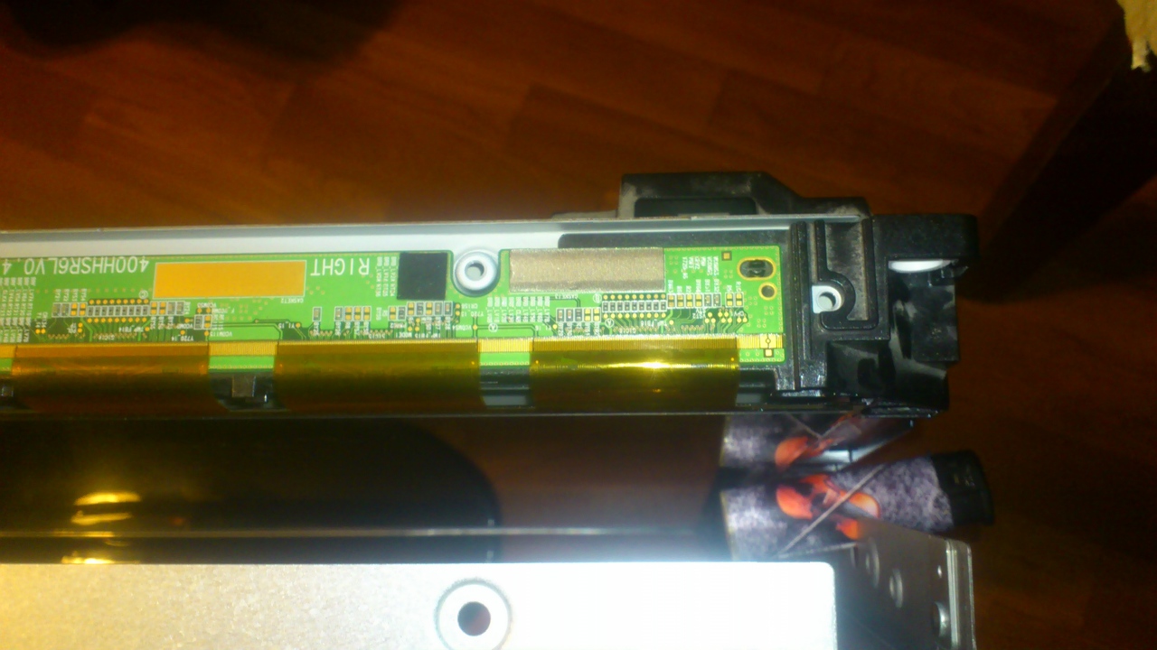

(#) gyuszko77 válasza Buvarruha hozzászólására (») Jún 30, 2015 /
Ma ismételten szétbontottam a tv,de mivel elég zöldfülű vagyok a témában ezért külön elnézésed kérem.Készítettem pár képet,de nem tudom hogy típusként elegendő-e az amit láttam :AUO a kijelző illetve a T-con is az. (képen is látszik) van egy vonalkód amit találtam (fényképezve) de azon csak a tv pontos típusa illetve egy sorozatszám szerepel.Jelenleg bontott állapotban hagytam így ha valami infó kellene róla könnyen megnézem. Ma délutános vagyok igy ma már nem leszek gépnél,de holnap a délelőtt folyamán jövök ismét.
(#) Buvarruha válasza gyuszko77 hozzászólására (») Jún 30, 2015 /
Ó jaj, ha jól látom, ebben egyedi ebbe a típusba (szériába) gyártott kijelző van, ugyanis magán a kijelzőn vannak a panelek felfogatópontjai, csak ilyennel lehet helyetteíteni fizikailag. Viszont az ilyen kejlzőknek is egyéni gyártói típusa, azt a panelek alatt keresd és akkor kiderülhet, hogy mit tud ez a kijelző és talán bele lehet tákolni valami mást típust, gyártmányt..
(#) gyuszko77 válasza Buvarruha hozzászólására (») Júl 1, 2015 /
Igazad volt,a panel alatt találtam cimkéket remélhetőleg ez majd közelebb visz bennünket a megoldáshoz.
(#) Buvarruha válasza gyuszko77 hozzászólására (») Júl 1, 2015 /
Az LVDS 1 csatornás 8 bites, az inverter 24V A környéke, ennél legtöbb kevesebbet eszik, tehát technikai szempontból könnyű helyettesíteni, fizikai szempontból már egészen más.
Szóval, ha kijelzőt keresel: 1Ch 8Bit legyen az LVDS ez a lényeg igazán, ha a T-con táplálása 12V-os a donorkijelzőn, akkor azzal sem kell külön szöszölni, ha 5V-os, azt is meg lehet oldani és ekkore méretnél már ritka az 5V (a mostani 12V-os), az inverter nem gond, mindegyik 24V-os (amivel eddig találkoztam és ráépített volt).
Lenne egy nagyon laikus kérdésem,ezt hogy 1csatornás és 8Bit-es az LVDS ezt erről a cimkéről lehet leolvasni?(nincs elektrotechnikai végzettségem) Illetve amit a kijelző sötétségéről írtál a múltkor "Az a gond, hogy ott még allapban is sötét a kép, tehát minimum a gamma korrektor is hibás" - ez hogyan javítható? mert ha csak valamit ki kell cserélni a panelen azt megtudom csinálni, addig amig nem találnék másik kijelzőt addig ezt használnám.
Azt, hogy milyen adatformátummal dolgozik a típus alapján keresett adatlapról olvastam le, nem véeltlenül ragaszkodtam a kijelző típpusához. A gamma korrektor IC-t ki lehet cserélni, ha az a hibás, de felteszem nincs hozzá felszerelésed, T-con panelt lehet cserélni (az van a kijelzőn, abba megy a széles kábel), de annyit rákölteni egy ilyen kijelzőre semmi értelme. A múlt héten még volt egy 32-es LG kiejlzőm, odaadtam volna 15k-ban, de pont sikerült eladnom, van egy szép álapotú chi mei kijelzőm, de ahhoz meg pont a múlt héten rendeltem valami univerzális mainboard-ot ami pont most jött meg, pedig azt is eladtam volna, de így sajnos bukó, elkéstél . Nézd az aprókat, adj fel hírdetést, hátha.

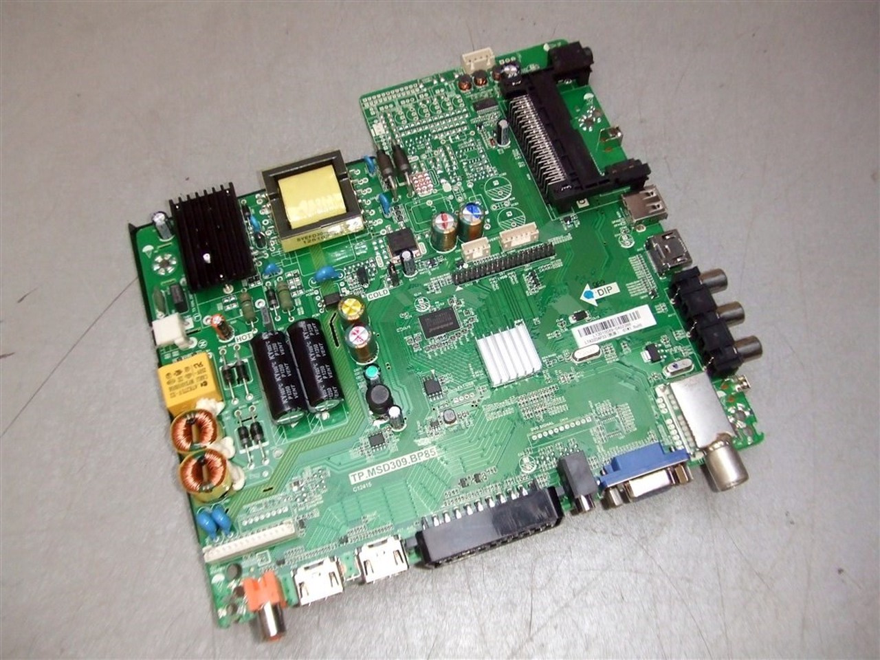

Van egy Blaunpunkt tv amire usb vel rádugtak egy telefont azonnal,kikapcsolt és azóta nem reagál semmire nem kapcsol be még standbyban se,valakinek van ötlete tápot végigmérve jónak vélem.
Ez a lap van benne: TP.MSD309.BP85
(#) Andr3wJ válasza jancsi8511 hozzászólására (») Júl 3, 2015 /
Szerintem szoftverprobléma, 8 lábú SPI flash van rajta.
TV hátulján a címkén valami hasonló felirat van az alapján keress: 141I-GB-5B-F3HBKU
Írd be ide is hátha van nekem vagy valakinek mentése.
Ha szerencséd van itt is van: Bővebben: Link

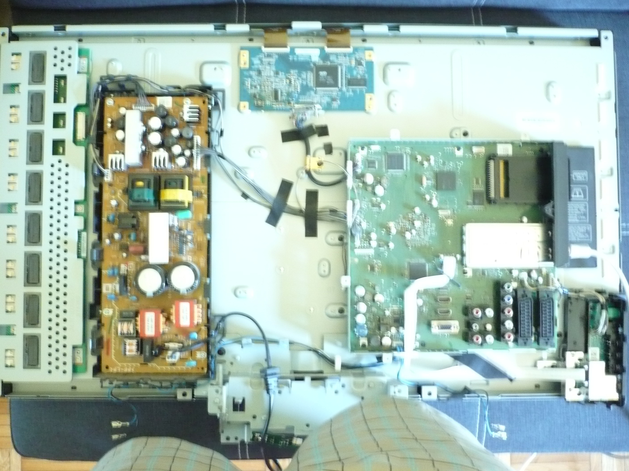

SZiasztok van egy sony Bravia projectoros tv-m Amikor bekapcsol bejönnek a szemcsék rajta de a menürendszer nagyon halványan jön be szinte nem is látni csak a kijelölő négyzetet látni a szemcsék mögött de azt is halványan mi lehet a baj?
(#) eyess válasza jancsi8511 hozzászólására (») Júl 3, 2015 /
Hátha még készenlét sincs , akkor nem hiszem , hogy jó lesz az a táp.

A tipusa kdf-e42a11e
(#) didyman válasza Andr3wJ hozzászólására (») Júl 3, 2015 /
Bevallom, nem ismerem a konkrét típust, de nem tudom összekötni a leírt jelenséget szoftverproblémával.
(#) Andr3wJ válasza didyman hozzászólására (») Júl 3, 2015 /
Sajnos javítottam vagy 20-at kb.
Ebből 2 volt táphibás, 2 BGA elmelegedés a többi szoftveres.
Nem egy minőségi darab sajna egyik se.
Mivel a szoftver rész nem igazán van időnként jól megírva, és tesztelve minden eshetőségre így előfordulhatnak olyan véletlenszerű hibák mint hogy elszáll a szoftver. Na most hogy ez a véletlen utána mit okoz és hogy jelentkezik már más kérdés. Vestelnél is sokszor előfordul hogy vagy USB pendrive vagy wifi stick feldugása után száll el a szoftver. Ezután szokott lenni a villogás és be nem kapcsolás.
Blaupunktnál még nem volt időm annyit szórakozni velük hogy kiderüljön mi okozza.
Persze a hibás SPI flashről ne is beszéljünk és az esetlegesen hibásan megírt "BAD" sector kezelésről se.
Szóval javítani manapság szerintem nehezedik a rosszul megírt szoftverek miatt. Ha van donor az sokat segít. Vagy vestelnél diagnostika pl, serial terminal
Nyilván nem azért írtam le amit, mert tuti biztos. Csak egy lehetőség.

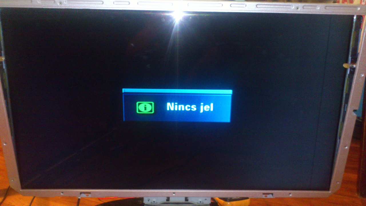

(#) Lali24 hozzászólása Júl 5, 2015 /

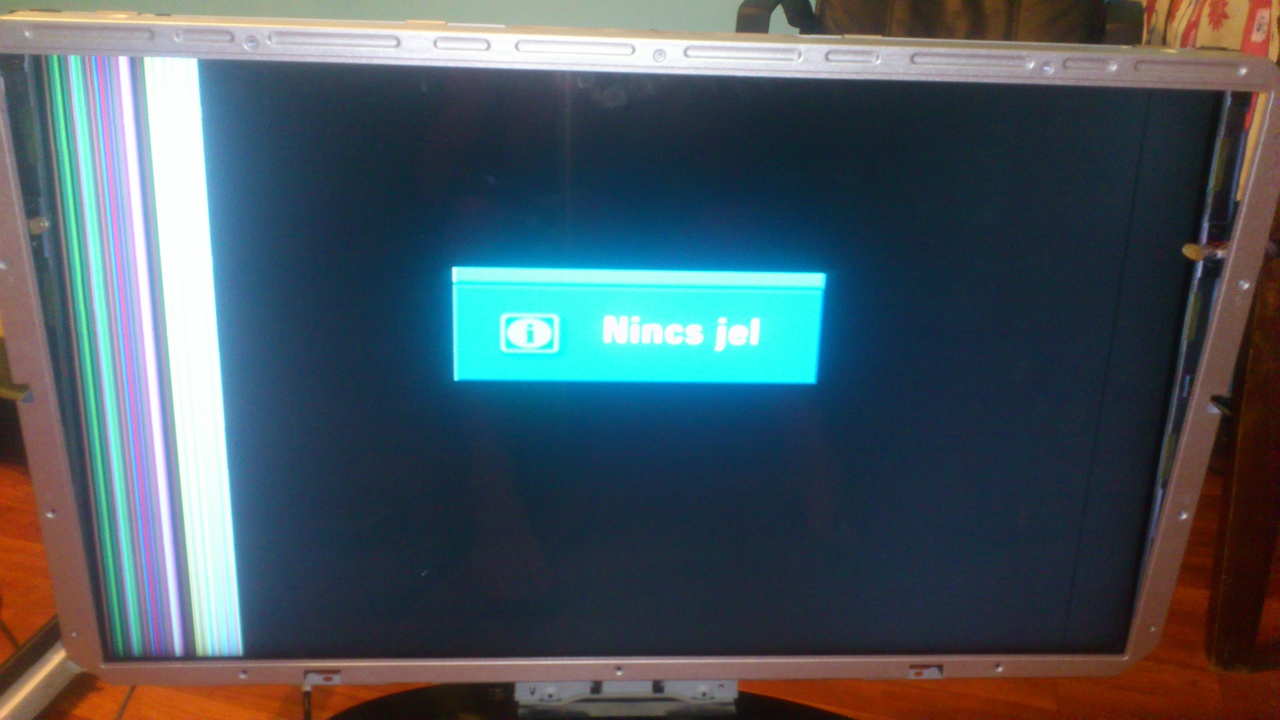

Tegnap haza érve ezt produkálta SAMSUNG LE40A656A tv-m. Hol keressem a hibát?
(#) Buvarruha válasza Lali24 hozzászólására (») Júl 5, 2015 /
A T-con panelen keresd a hibát (kijelzőn lévő elektronika).
(#) Lali24 válasza Buvarruha hozzászólására (») Júl 5, 2015 /

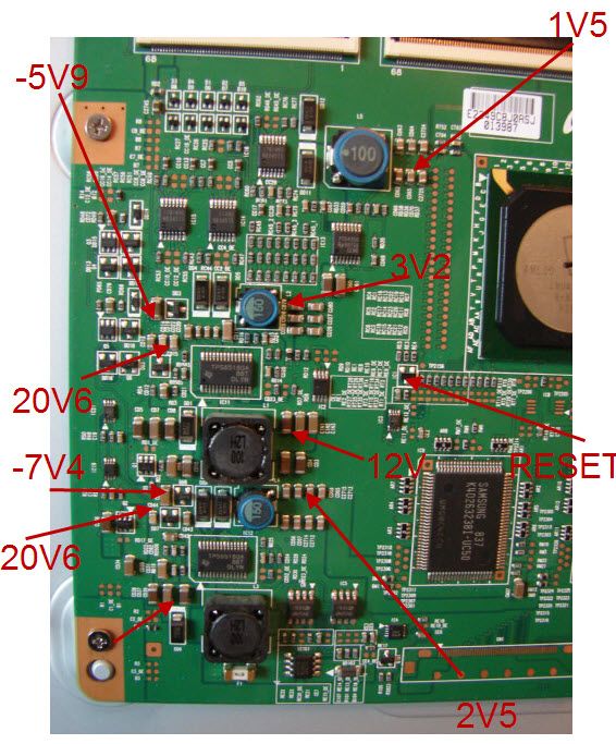

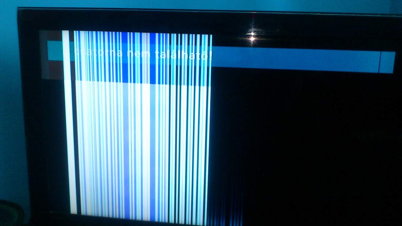

Közben utána néztem mit is lehet ilyenkor vele csinálni, találtam egy videót amin az LCD szalag kábelit próbálják vissza ragasztani vagyis végig simogatják mindet, hogy hol van elválva. Ezt én is ki próbáltam, és jobb is lett,(a képen látható) de a bal sarkában lévő vízszintes csíkokat nem sikerül ezzel a módszerrel megszűntetni.
Szerintem komoly hiba volt ezzel kezdeni, de mindegy is, a kijelző döglött.

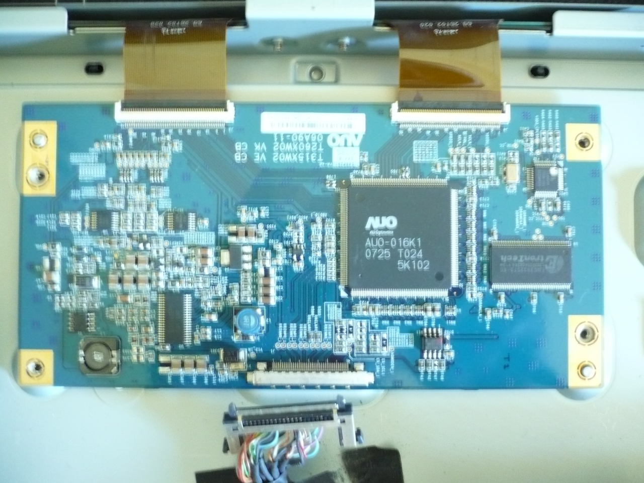

Leltem a T-COM-ól egy képet itt
eszerint nézetem meg a feszültségeket és nálam is ugyan azok az áramok vannak mint a képen találhatóak.
(#) q765 válasza Lali24 hozzászólására (») Júl 5, 2015 /
Elvált a fóliacsatlakozó. Ezt már vasalhatod ide -oda..

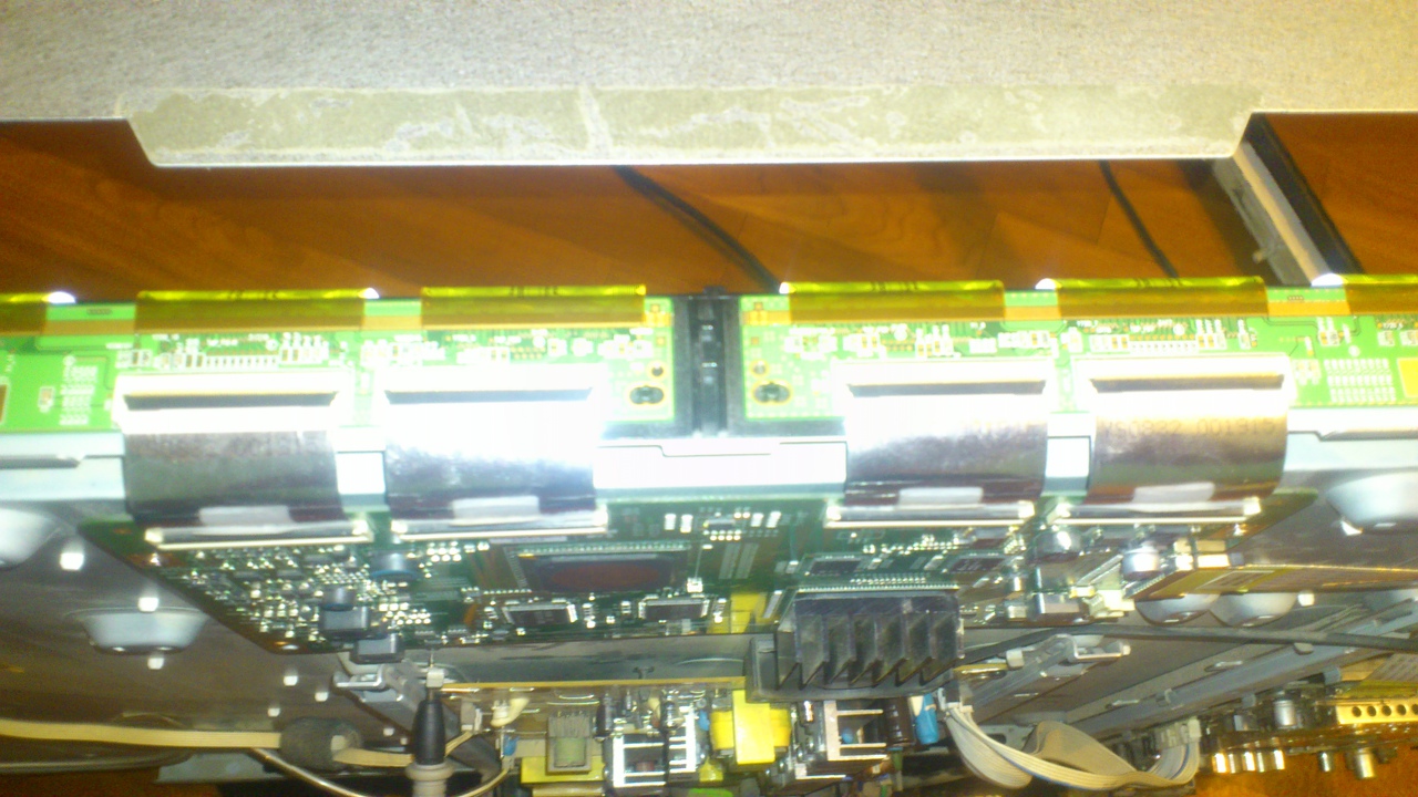

Na most nem értem mi van, az LCD paneljeire megyen 2-2 szalag kábel most ezeket össze cserélgettem, és ez lett belőle
Mutasdmár melyik az.. Hová mi megyen? Fotót ide.
(#) Lali24 válasza q765 hozzászólására (») Júl 5, 2015 /
A négy felső!
Hogyan tudtad ezt megcserélni?
Levágtam mindegyiknek a végéből 1mm. és most ilyen lett a kép
Úgy, hogy mind egyforma!
NEmlehet, hogy mozgatod a panelt, és a laminált csatlakozók ficánkolnak a helyükön? Olyan nemlétezik, hogy szabogatsz és változik a kép. Melegre összementek a csatlakozók? Fürdőruha szezon van? Szerintem kontakt lesz ott.. Szerintem a nehezebb fajta..
