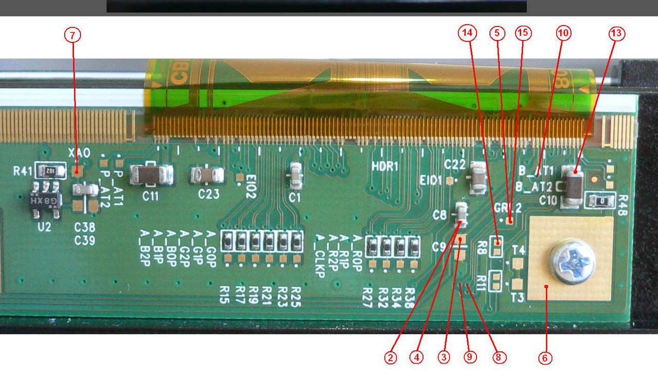

(#) hobbyboby válasza Buvarruha hozzászólására (») Szept 18, 2015 /
De merre? Felfelé?
Mert olyannal én már találkoztam, hogy valamelyik hosszirányában elmozdítható s akkor old. És van olyan, amibe csak simán bele kell dugni a lapkábelt, tehát kihúzva simán ki kell jöjjön.
Ezen azonban nem látok semmit.
Felfelé kellene nyitnií?

(#) Buvarruha válasza zoli0078 hozzászólására (») Szept 19, 2015 /
A tápja miatt hibás lett a Firmware a legjobb esetben is. Esetleg szkóppal ellenőrizd, hogy a processzornak mennyire a tiszta a tápja. Lehet, hogy valami bemenetválasztó, audi stb. IC hibás és nem kap tőle vissza adatot és ezárt őrül meg.

Csak felpattintod és kinyílik, nem igaz, hogy nem látod rajta, hogy is működik. Amúgy, ha simán kihúzod belőle a kábelt, még akkor sem lesz dráma, hanem ki fog nyílni tőle, de nyílván nem jön ki ilyenkor könnyen.

Nem pattintottam fel, mert valójában és végeredményében egyáltalán nem lényeges.

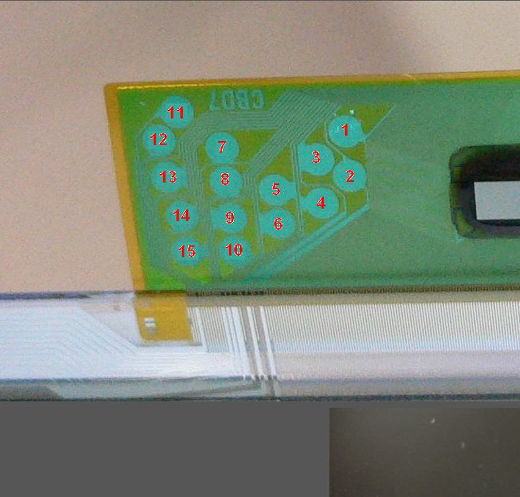

De ha tényleg és valóban jól értelmezem a hivatkozást, akkor a képernyő oldalsó 3 kis "NYÁK"-fóliáját kellene ily módon összehuzalozni az alsó nagyobb NYÁK lemez (ami bakelit-alapú és odacsavarozva a képernyő teljes hosszában fut végig) megfelelő pontjaival?
(#) Buvarruha válasza hobbyboby hozzászólására (») Szept 21, 2015 /
Igen.
(#) hobbyboby válasza Buvarruha hozzászólására (») Szept 21, 2015 /
Most akkor - és ahogyan én értelmezem az ábrákat
- tehát a 8-as, 9-es és 10-es átkötések behuzalozva az LCD élén levő NYÁK-on vannak? És ... amint azt itt a képen jelzem?
De akkor a többi huzalátkötés? (az 1; 2; 3; 4; 5; 6; 7; 11; 12; 13; 14; 15?)
Azok mind a kis oldal -"nyákra" mennének?
De vajon melyikre? Az alaplapihoz legközelebbihez, avagy mind a 3-hoz?
Merthogy - olyanból a kijelzőnek az oldalán 3 darab van!

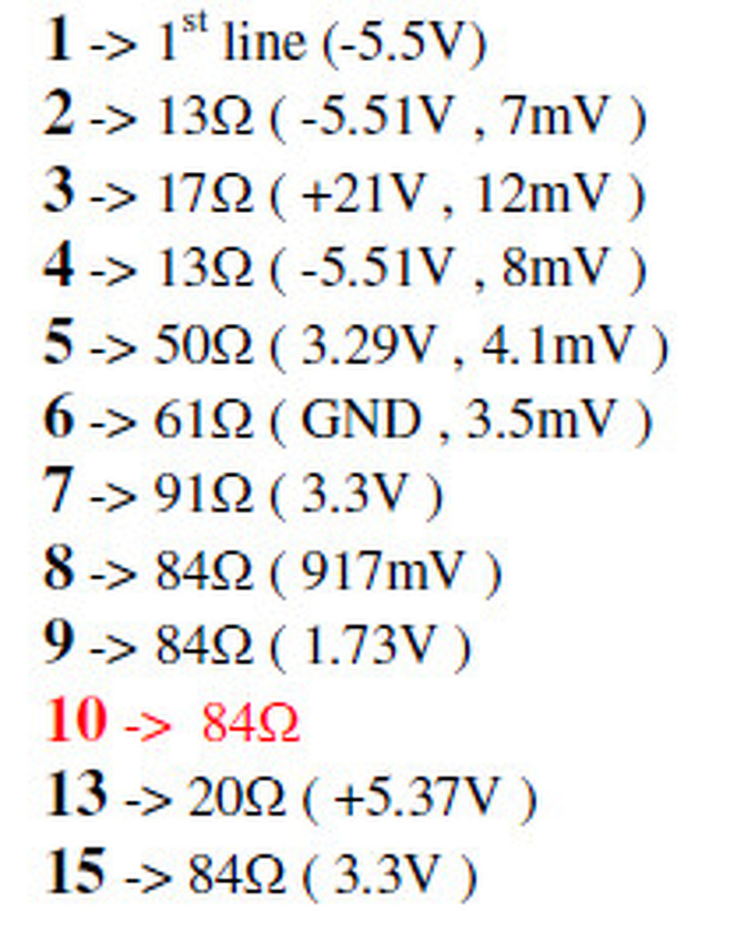

(#) Buvarruha válasza hobbyboby hozzászólására (») Szept 23, 2015 /
Akkor fogd meg a multimétert álítsd ellenállás mérésre, majd az egyik mérőtüskéjét, tedd valamelyik jelölt pontra (kezd mondjuk a hetessel, van fénykép a nyákról és a fülekről mindegyik meg van számozva), majd a másikat a másik jelölt pontra valamelyik kis fülön (kezd mondjuk a szélsővel). Ha azt méred ami le van írva, (a számokat angolul is felismered talán, a doksiban felül vannak a jó értékek), akkor jó, ha nem, akkor nem jó. Erre nincs kifogás, nem válasz az, hogy új neked, mert a szakadásvizsgálat itt is pontosan ugyanaz, mint egy hajszárító tápkábelének vizsgálata. Most megint megnéztem a doksit amit küldtem, annyira egyértelmű még a fényképek alapján is (én is csak azokat néztem), hogy nem lehet ezt rosszul csinálni. Leírtam már korábban saját tapasztalatok alapján, hogy mire figyelj (ne tépd le a füleket, óvatosan kapard stb.) ennél többet nem lehet tenni, nem értem miért olyan bonyolult ez, főleg, ha nem ma kezdted.
Kiemeltem három részletet a doksiból, egy darab bötü sincs rajtuk, és már ezek alapján is érthető, hogy mit kell tenni.

A leiratban az ellenállás-mérés lényege maga a szakadtság vizsgálata, netán az áthuzalozásnál az új huzalnak is nagyjából kb. ugyanolyan ellenállás-értékűnek kell lennie?
Mert lehet hogy az sem mindegy ám!
Elképzelhető, hogy csak simán egy átkötő drót kell, ám lehetséges, hogy még funkcionálisan is jelent valamit az, milyen ellenállás értékek vannak oda rá feltüntetve.
Arra sem kaptam például választ - oldalt 3 kis fólia van. Mind a hármat át kell huzalozni, vagy csak a főpanelhoz eső legközelebbit? És magánál a mérésnél is mérni kell mindhármat, vagy elég lenne csak a legalsót? (Mármint a főpanelhez mérten a legközelebbit)

Az sem igazán derül ki az emlegetett leírásból
- valójában ezek az ellenállás értékek hol mérhetőek meg?
A nagy NYÁK megfelelő (jelölt) pontjai és a kis NYÁK (az oldalsó) beszámozott pontjai között, avagy valami földhöz/testhez mért/viszonyított ellenállás-értékek.
A feltüntetett feszültség-értékeket meg nem is igazán értem ... a kijelző működése közben kellene a jelölt pontokon annyit mérni?

Azért van ellenállásuk, mert az LCD üvegére felgőzölt vezetősávokról van szó. Meg kell mérni, őket a pontok között, ha lényegesen nagyobb az ellenállás csak simán át kell kötni. Meg kell mérni, hogy a bizonyos pontok a 3 lapkán ugyanazok-e (szerintem igen) és a méréssel az is megállapítható, tovább kell-e kötni, vagy elég a szélsőre.
