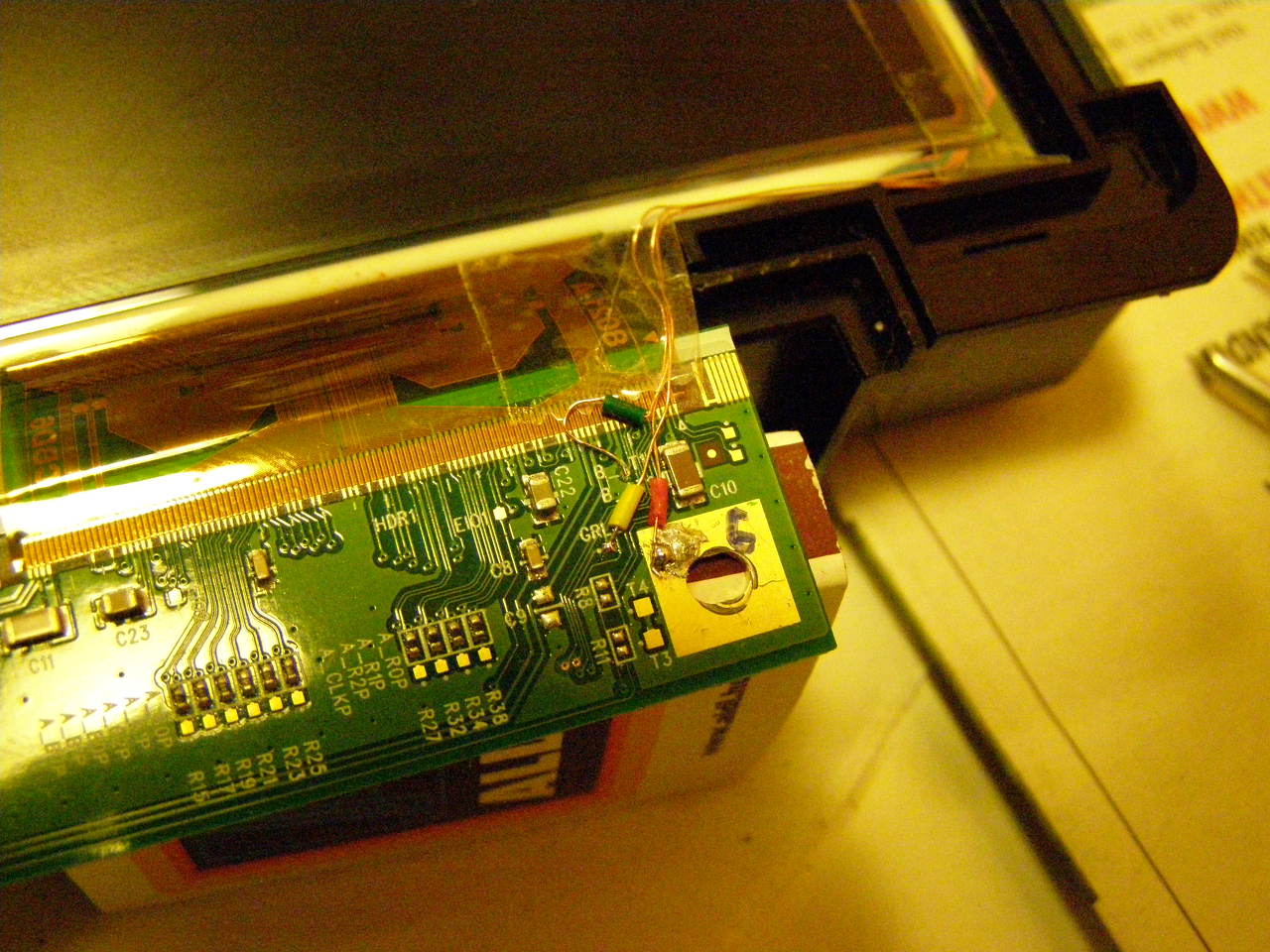

(#) hobbyboby válasza Buvarruha hozzászólására (») Szept 25, 2015 /
Még egy kérdés - bár lehet, hogy kissé hülyén hangzik.
Átpatkoló huzaloknak milyet használjak? Egy-ereset avagy valami sodratot?
Gondolom, jó vékony (s amint az eredeti leiratában megvan) és szigetelt - az nem árt.
Ahol nagyobb a forrasztófelület, ott persze nincsen gondom, de ha olyan iciri-piciri és vezetősáv-vég, ott mi lenne a praktikusabb? Csak odaforrasztani és - vagy leszakad vagy nem, avagy átdugva a lyukon? Ha pl. a lyukba "belesegítek" egy 0,6-os; 0,8-as fúróval?

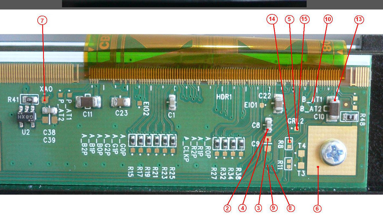

A 2, 3, 4, 5, 6, 7, 13, 14, 15 pontokkal az "alap" NYÁK-on nincsen bajom, de pl. a 8, 9, 10
- háát azok bizony eléggé picinykék.
A hozzászólás módosítva: Szept 25, 2015
(#) Buvarruha válasza hobbyboby hozzászólására (») Szept 25, 2015 /
Fogj valami vékony lakkozott huzalt és ne furkálj, csak forraszd rá a felületére. De nem kell mindet átkötni, meg kell mérni, hogy melyiknek nagyobb az ellenállása, mint aminek lennie kéne.
OK ! Igaz.
Megnéztem azt a NYÁK-ot, elég vékony s kétoldalas. A hátsó része viszont "teleföld".
Drótnak jó a régebben rádióamatőröknél RH tekercsekhez használt zománc-litze huzal?
A jelen felsorolt R értékek lennének a "még működő" ellenállás maximumok?
És ha időközben még nagyobbá lesz? Akkor újra szétszed, drótoz, stb ...?

És ha egy-egy pontra több huzal fut be, az természetes? Pl. 2; 4; 5; 15 ...
http://www.hobbielektronika.hu/forum/getfile.php?id=263381

(#) hobbyboby válasza Buvarruha hozzászólására (») Szept 28, 2015 /
Ne Te őrülj meg apááám!, hiszen inkább nekem kéne!
Ma azonban végre eljutottam oda (mert van ám nekem más dolgom is, mint egész nap csak ezzel a MONITORRAL bíbelődni), hogy lepucolgattam a csatlakozó szegmenseket és kimértem az ellenállásokat (az adott táblázat alapján).
Sajnos az 5-ös, 6-os és 10-es pontok totál szakadást mutatnak.
Tehát azokat kell majd átdrótoznom, ha több türelmem lesz hozzá.

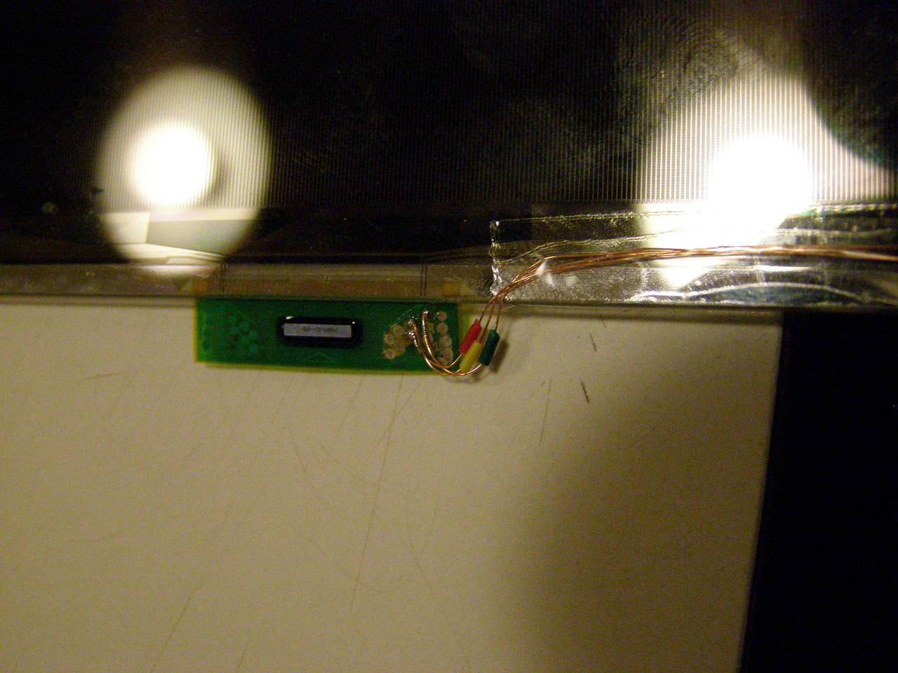

(#) hobbyboby válasza Buvarruha hozzászólására (») Okt 14, 2015 /
A hajrá megtörtént, de a TV semmivel sem lett jobb!
Kimértem a szakadásokat, át is huzaloztam úgy, ahogyan az a PDF-es ismertető javasolta, összeraktam - ám kép - az sajnos nincs.
(illetve hófehér, s ahogyan az állomásokat kapcsolgatom, a fényerő kissé változgat. De aztán semmi több. Feltételezem, hogy csak a háttér-világítást látom.)
Lehetséges, hogy ennyi volt. De egy próbát megért ....

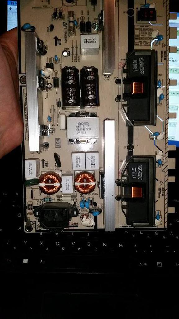

Sziasztok! Hozzám került egy Samsung LE40B750 LCD tv. Időközönként elmegy a kép, hang van, a tv többi funkciója működik csak éppen kép nincs előző tulaj szerint pár órát ment hibátlanul majd elment a kép, kikapcs-bekapcs, és kb 15mp-ig ismét volt kép majd elment. Pár órát pihenés után ismét ment egy darabig a tv hibátlanul. Jól gondolom hogy csak kondi hiba áll a háttérben? Alkatrész áron számítottam be, de ha nem nagy a baj akkor inkább szeretném megjavítani.
Segítséget előre is köszönöm.
(#) Buvarruha válasza Pola0520 hozzászólására (») Okt 15, 2015 /
Talán nézz bele és kiderül.
(#) Pola0520 válasza Buvarruha hozzászólására (») Okt 15, 2015 /
Megtörtént. Bekapcsoláskor a képernyő vibrál (Gondolom nem sikerül begyújtani a csöveket) és amíg a vibrálás tart addig a két nagy kondi körül eléggé hangos búgó, vagy sistergő hangot hallani ami a táp terheltsége után megszűnik.
