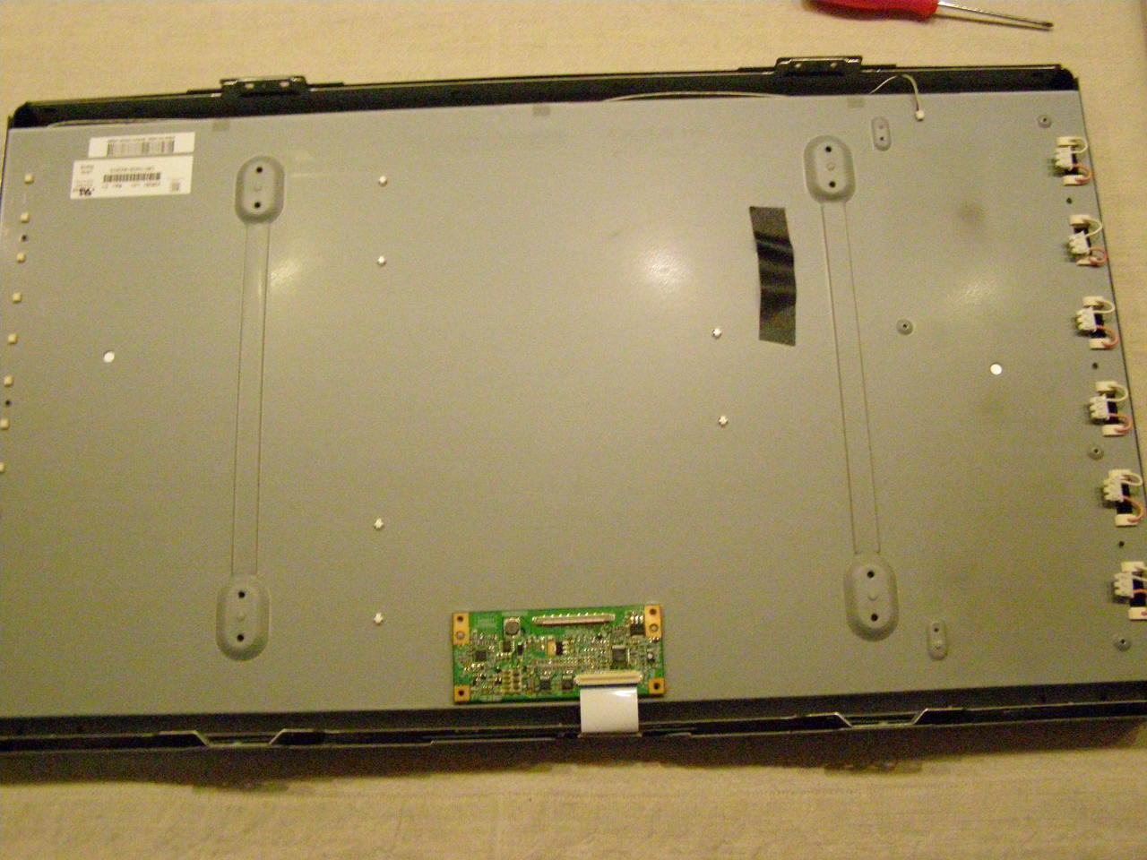

(#) hobbyboby válasza Buvarruha hozzászólására (») Szept 13, 2015 /
Bocsánat, de én teljesen abban a hitben voltam, hogy néhány ilyen problémát már láttál, netán javítottál. Tehát csupán szakmailag érdeklődtem, és nem bosszantásból.
Mellesleg - az átküldött "segítségről" annyit (az a pdf fájl),
hogy ma teljesen apróra szétkaptam a TV-t, s kiderült - nekem egészen másféle a megoldása.
A képernyő tipusa pl. V260B1-L01, tehát nem az eddig hangoztatott V26081-L01.
De a kínai gyártó egyezik. (1. kép)
Továbbá - a képmeghajtó elektronika sem kimondottan olyan, amit ezeddig az utalásokban láttam. hanem ilyesmi (2. kép)
(és elnézést a kissé homályos képért)

(#) Buvarruha válasza hobbyboby hozzászólására (») Szept 13, 2015 /
Sosem írtam V26081-et, hanem B1-et, te írtál 51-et! Az a T-con, eddig jó, amit én küldtem az L04 ugyan, de az elvégzendő művelet egyezik. Szét kell szedni jobban a kijelzőt, mint látod a fényképeken, te még nem vagy benne annyira. De itt is kereshetsz kontakthibát, menet közben mozgatni kell hátha megtalálod és nincs is komolyabb gond.
IGAZ! Én írtam - de soha nem is tagadtam! Elsőre annak láttam.
Aztán ma jobban szétszedtem.
Viszont délelőtt "végigkontaktoltam" amit lehetett, de a - hol van, hol nincs képe - hiba továbbra is fennáll.
Lehet, hogy abban nagyon igazad van - sajna még lejjebb kell mennem ...
Vagyis?
Le a fémkeretet - és egészen a kijelző üveges részéig hatolni ...
Igen, ahogy a doksiban is van, az oldalsó kis fülekre kell átkötni a megnyúlt szálakat Lehet, hogy csak egy szál lesz nyúlva azt átkötöd és kész is van. Csak óvatosan, a fülek könnyen leszakadnak, a padeket tapétavágó élével kapargattam (a szigetelést le kell kaparni ugye az átkötéshez és a méréshez is).
A fülek az üvegen vannak?
Nem lenne talán egyszerűbb megoldás egyenesen és mindjárt onnan kiváltani a megnyúlt vagy megszakadt padeket ...?
Nem a pad-ek szakadnak meg, hanem a vezetősáv a kijelzőben belül, ezért kell átkötni. Szétszedni az LCD-t nyílván nem lehet.

(#) hobbyboby válasza hobbyboby hozzászólására (») Szept 15, 2015 /
Nos - akkor ma még lejjebb mentem az "pokolnak bugyraiban" - vagyis - az LCD TV szétberhelésében.
Íme itt van - maga a kijelző (és a hozzá való meghajtója)
Azt azonban nem igazán tudtam leszedni róla, mivel nem tudom - csak simán lehúzni kell a lapkábelről, vagy van valami más trükkje. Letépni meg nem akartam ...
(#) patexati válasza hobbyboby hozzászólására (») Szept 15, 2015 /
Annak a szalagkábel csatlakozónak szerintem van egy felnyitható része mi a kábelt beleszorítja azt kellene felnyitni és úgy bontható.

(#) hobbyboby válasza patexati hozzászólására (») Szept 16, 2015 /
Gyanítom, de még nem jöttem rá.
Van olyan, amelyiknek a felső részét valamelyik irányba el kell tolni és akkor old, de ez sajna nem olyan. Trükkös inkább.
