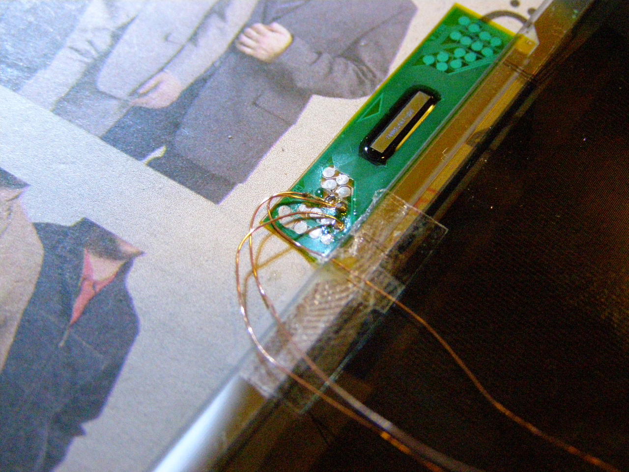

Lehet olyan, hogy a kijelzőt T-Con bord nélkül akarják eladni? Ha igen, akkor hogy lehet rátenni a hajlékony szalagkábelt?
Sajna nem találok kijelzőt. Azért beírom hátha valakinek akad ilyen. A TV típusa: LG 32LB550B A kijelző hátulján szerepel a HC320DXN-VHHR2-51XX és az EAJ62848201
Lehet olyan, hogy hibás a T-con és anélkül adják, de a nyáknak illik rajta lennie amire a T-con-t dugod, ha még a kivezetések is hiányoznak róla az baj, sehogy sem lehet "rártenni".

Átpatkoló huzaloknak milyet használjak? Egy-ereset avagy valami sodratot? Gondolom, jó vékony (s amint az eredeti leiratában megvan) és szigetelt - az nem árt. Ahol nagyobb a forrasztófelület, ott persze nincsen gondom, de ha olyan iciri-piciri és vezetősáv-vég, ott mi lenne a praktikusabb? Csak odaforrasztani és - vagy leszakad vagy nem, avagy átdugva a lyukon? Ha pl. a lyukba "belesegítek" egy 0,6-os; 0,8-as fúróval? A 2, 3, 4, 5, 6, 7, 13, 14, 15 pontokkal az "alap" NYÁK-on nincsen bajom, de pl. a 8, 9, 10 - háát azok bizony eléggé picinykék. A hozzászólás módosítva: Szept 25, 2015
Fogj valami vékony lakkozott huzalt és ne furkálj, csak forraszd rá a felületére. De nem kell mindet átkötni, meg kell mérni, hogy melyiknek nagyobb az ellenállása, mint aminek lennie kéne.
OK ! Igaz.
Megnéztem azt a NYÁK-ot, elég vékony s kétoldalas. A hátsó része viszont "teleföld". Drótnak jó a régebben rádióamatőröknél RH tekercsekhez használt zománc-litze huzal? A jelen felsorolt R értékek lennének a "még működő" ellenállás maximumok? És ha időközben még nagyobbá lesz? Akkor újra szétszed, drótoz, stb ...? Apropó! És ha egy-egy pontra több huzal fut be, az természetes? Pl. 2; 4; 5; 15 ... http://www.hobbielektronika.hu/forum/getfile.php?id=263381 A hozzászólás módosítva: Szept 25, 2015

Ma azonban végre eljutottam oda (mert van ám nekem más dolgom is, mint egész nap csak ezzel a MONITORRAL bíbelődni), hogy lepucolgattam a csatlakozó szegmenseket és kimértem az ellenállásokat (az adott táblázat alapján). Sajnos az 5-ös, 6-os és 10-es pontok totál szakadást mutatnak. Tehát azokat kell majd átdrótoznom, ha több türelmem lesz hozzá. Persze mindezt nagyító alatt, mert olyan apróak ... no meg a tűhegyes Wehler fejjel. moderálva A hozzászólás módosítva: Okt 2, 2015

Kimértem a szakadásokat, át is huzaloztam úgy, ahogyan az a PDF-es ismertető javasolta, összeraktam - ám kép - az sajnos nincs. (illetve hófehér, s ahogyan az állomásokat kapcsolgatom, a fényerő kissé változgat. De aztán semmi több. Feltételezem, hogy csak a háttér-világítást látom.) Lehetséges, hogy ennyi volt. De egy próbát megért ....
Ha jól lett bekötve, akkor ennyi volt. Előfrodul..
Nem biztos .Attól , hogy a háttérvilágítás megy , vagy nem megy attól még adatnak lennie kellene a kijelzőn .Tehát egy fény nélküli lcd panelt hátulról megvilágítva látni kellene a képet , tehát a képtartalmat.Az , hogy most , így nincs ez neked meg máshol kell keresni a hibát.
Mivel eddig több volt a képen, elég egyértelmű, hogy mi a gond.
Idézet: „Mivel eddig több volt a képen” Mármint mi volt több ?
Eddig az volt a hiba, hogy bekapcsolás után nem volt semmi kép. Néha egyet-egyet becsikozott, meg rendre bejött a hang. Aztán egyszer csak lett kép (5- perc, 10 perc?). De eléggé megbízhatatlanul ment.
Olvastam itt ezt a kijelző mérés-javításos esetet, így hát megpróbáltam. Találtam is hibát, de ... Most, hogy már megvan, összeraktam, bekapcsoltam - néhány csíkocska megjelenik, aztán kisimul az egész, és hófehéren marad. Tehát olyan, mintha a jeltartalom valamiért nem jutna el hozzá.
Akkor meg is válaszoltad magadnak a lényeget .
