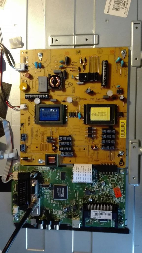

Manapság egy kijelző áráért már új tévét lehet venni.
(#) Andr3wJ válasza yolee04 hozzászólására (») Márc 6, 2016 /
Nézd meg az elektronikát a kijelzőn, nem vestel a kijelző hanem más, de az elektronikán rajta lesz.
VE315WNDS01 kb annyi hogy 31,5" és ha jól rémlik samsung (talán WNDL volt az LG), vestel saját maga csinálja a háttérvilágításnak a lemezét.
Gyanus hogy kijelző jó drága lesz 20 ezertől, Vestel tv meg 45-től kapható akár.

Ez lesz az LG kijelzős. Egy az egyben nem biztos hogy jó bele. Háttérvilágítás meg a "tcon" miatt se.
(#) yolee04 válasza yolee04 hozzászólására (») Márc 7, 2016 /
Köszönöm a gyors válaszokat.Nem találtam jelzést az elektronikáján ami utalna arra hogy samsung vagy lg de a WNDS-ből arra lehet következtetni ezek szerint ,hogy samsung.Keresgélek tovább hátha akad véletlenül egy bontott.Az ebay-on már én is néztem de azt nem merném megkockáztatni ,hogy onnan rendeljek,lehet zacskóban kapnám meg ugy összetörne.

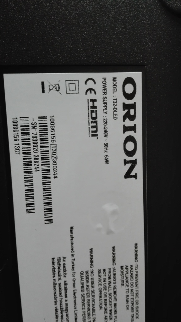

Sziasztok, ehhez az Orion tv-hez keresnék szoftver frissítést. A stby led villog elalszik, kigyullad az on/off gombra, de nem indul semmi el az av kimeneten sincs jel. A tápegység csatlakozóin megvannak a feszültségek. Érdemes egyáltalán megpróbálni fw-t frissíteni?
(#) Andr3wJ válasza sooty hozzászólására (») Márc 8, 2016 /
Alaplapról csinálj egy jobb képet. 17mb82-1a?
Van pár fajtám, de programozó kell a két IC írásához (U10,U12)
(#) sooty válasza Andr3wJ hozzászólására (») Márc 8, 2016 /
Igen, 17mb82-1a
A hozzászólás módosítva: Márc 8, 2016
Ezzel megpróbálhatod ha tudod írni a két IC-t: Bővebben: Link
Nem feltétlenül lesz jó, lehet fekete kép, esetleg fejjel lefelé vagy LVDS hibás, vagy nem megy a tuner. Ha meg megy szerencséd van.

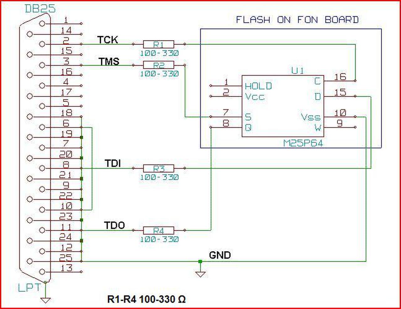

Köszi, még nem csináltam ilyet, azt hittem usb-ről megflasheli magát. Le tdnád írni, hogy mivel kell irni a flasht?
Amikor még ezeket javítottam nem jutottunk hozzá USB frissítő változathoz sajnos, nem kaptunk.
Az elején még saját építésű programozóval(spiflash.org, de most nézem a rajz már nincs fent) ,majd később kínai programozóval (EZP2010) csináltuk.
Ilyesmi lenne? Ki kellett szedni a flash csipet és eepromégetővel újraírni? Nem túl bíztató.
Ez az, jó lenyulták az SPIflash.org-ról
Köszi, ezt még meg kell emésztenem... utánanézek ezeknek a flash csipeknek, mert nem hiszem, hogy túlélik, ha én onnan kiszedem őket

(#) Edimax válasza sooty hozzászólására (») Márc 9, 2016 /
Szia. Ez szerint megoldható, egyszerüen. Ugyan ugy 8 lábúval is. Persze kötéseket figyelni kell.
Kép.
