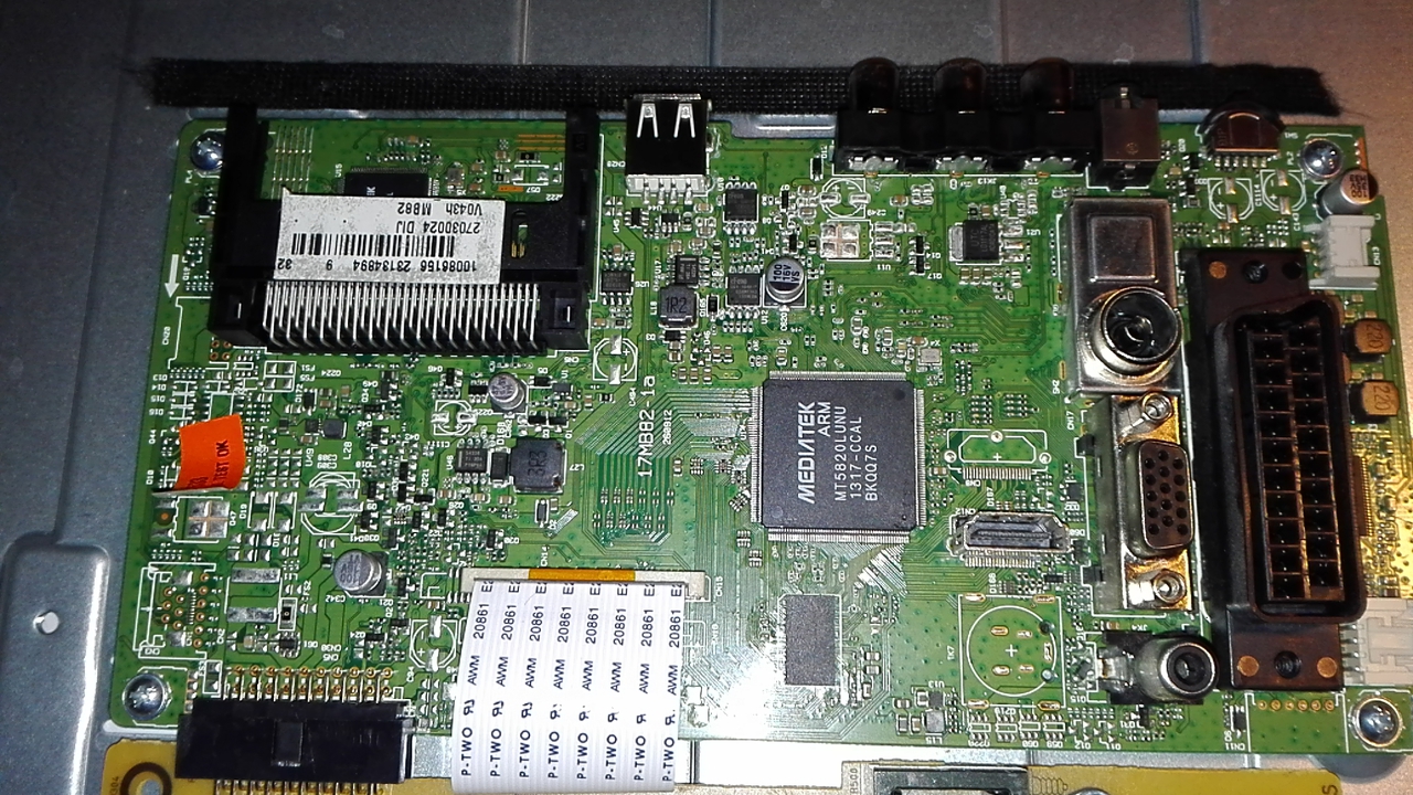

Sziasztok, ehhez az Orion tv-hez keresnék szoftver frissítést. A stby led villog elalszik, kigyullad az on/off gombra, de nem indul semmi el az av kimeneten sincs jel. A tápegység csatlakozóin megvannak a feszültségek. Érdemes egyáltalán megpróbálni fw-t frissíteni?
Alaplapról csinálj egy jobb képet. 17mb82-1a?
Van pár fajtám, de programozó kell a két IC írásához (U10,U12)
Igen, 17mb82-1a
A hozzászólás módosítva: Márc 8, 2016
Ezzel megpróbálhatod ha tudod írni a két IC-t: Bővebben: Link
Nem feltétlenül lesz jó, lehet fekete kép, esetleg fejjel lefelé vagy LVDS hibás, vagy nem megy a tuner. Ha meg megy szerencséd van. A hozzászólás módosítva: Márc 8, 2016
Köszi, még nem csináltam ilyet, azt hittem usb-ről megflasheli magát. Le tdnád írni, hogy mivel kell irni a flasht?
Amikor még ezeket javítottam nem jutottunk hozzá USB frissítő változathoz sajnos, nem kaptunk.
Az elején még saját építésű programozóval(spiflash.org, de most nézem a rajz már nincs fent) ,majd később kínai programozóval (EZP2010) csináltuk.
Ilyesmi lenne? Ki kellett szedni a flash csipet és eepromégetővel újraírni? Nem túl bíztató.
Köszi, ezt még meg kell emésztenem... utánanézek ezeknek a flash csipeknek, mert nem hiszem, hogy túlélik, ha én onnan kiszedem őket

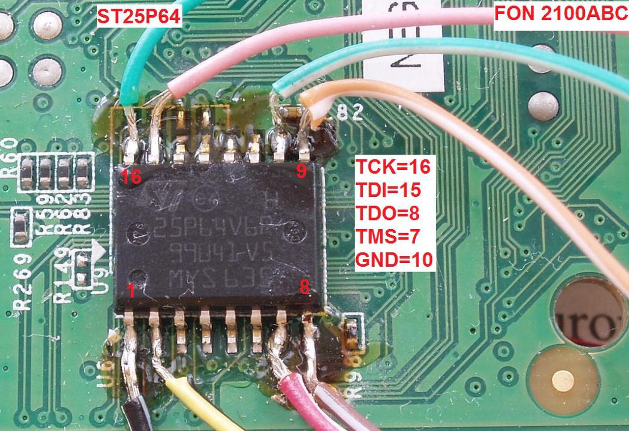

Szia. Ez szerint megoldható, egyszerüen. Ugyan ugy 8 lábúval is. Persze kötéseket figyelni kell.
Kép.
