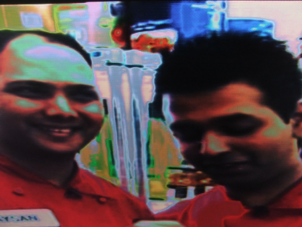

üdv
orion LCD PT 32 S tipusú lcd tv a képen látható hibát produkálja, de nem mindig. váltogatja a jó képet erre néha így marad néha megjavul.
photoshopban a "glowing edges" effekthez hasonlítható a legjobban mert lefotózni a hibát nem nagyon tudtam.
korábban 1-2 hónapja már "elromlott" azaz nem ad tökéletes képet, de azt a beállítások módosításával kicsit korrigálni tudtam. ezutóbbi hiba szintén képhiba a színek nem élethűek. (második kép a gyári beállításokat tükrözi. ez a hiba már állandósult.)
hol kereshetem a hibát, avagy javítható-e egyáltalán?
gondolom nem elolvadt alkatrészeket (látványos hibát) kell keresnem...
abszolút amatőr vagyok. nem tudom elvinni szervízbe németországban élek, itt a javítás árából vehetnék egy másik tv-t. de nem szeretnék ha meg lehet bütykölni.
köszönöm a segítséget!

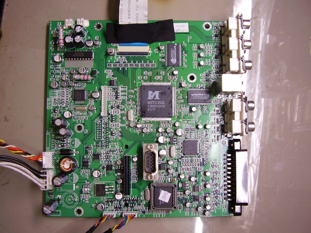

Készítettem fotókat az általam fellelt panelekről.
Égett alkatrészeket a sejtelmeimnek megfelelően nem találtam.
A tippjeim rendre: "bejövöjeleketátalakító" panel (56euro), "áramátalakító" panel, inverter panel ($33), és "képkészítő" panel (35eur). Tehát az utolsó panel a hibás.

(#) (Felhasználó 55649) hozzászólása Okt 13, 2012 /
Elnézést, hogy teleszemetelem a topicot, mindig lejár a módosításra szánt idő!
Visszacsomagoltam a tv-t, és bekapcsolva a hátuljánál, az általam "képkészítő" panelként nevezett v315b1-c08 nevű panel halk elektromos zajt ad ki. Valamint egy gyártó-honlapon írják, hogy negatív vagy blurred képet ad ha hibás. Ami nagyjából megfelel a hibának.
A kérdés persze az, hogy a színhibára és az újonnan jelentkező hibára is megoldást jelent-e a cseréje?
Mit gondoltok?

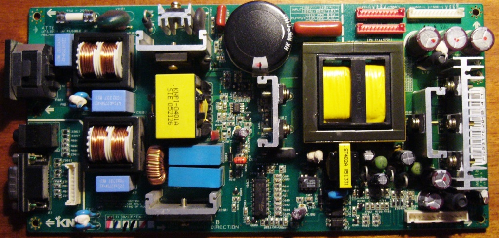

(#) zaza99 hozzászólása Okt 23, 2012 /
A képen látható 7éves LG lcd tv-nek a tápja bekapcsolás után/közben azonnal kikapcsol csak a sokadik bekapcsolás után marad bekapcsolva. Szerintetek mi lehet a baja? Én az elektrolit kondik cseréjére gondoltam, csak azt nem tudom hogy a nagy kék fólia kondikat is cseréljem egyúttal?
(#) kadarist válasza zaza99 hozzászólására (») Okt 23, 2012 / 1
A kék kondenzátorokat nem kell cserélni. A piros pöttyel jelölt elkókat cseréld és utána próbáld ki a készüléket.
