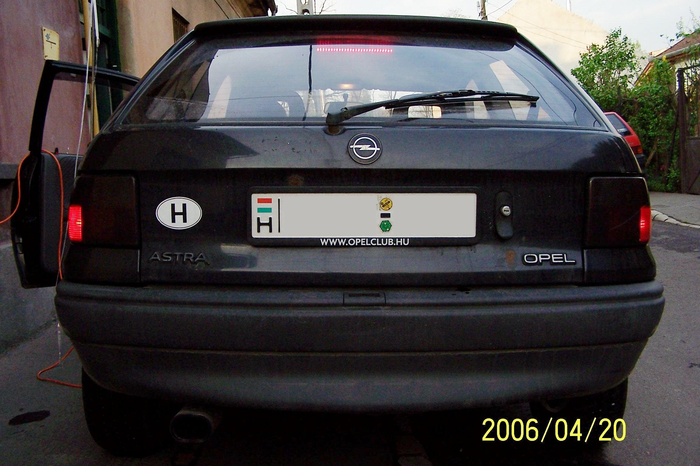

Remélem nemsokára lesz prototipus is. Meg kell oldanom valahogy ezt a hőproblémát Dolgozom rajta...
Sajnos féklámpához már nem ilyen jó, hiába hajtom ki teljesen (ismét a jobb oldaliban a LED)

Van valami kevésbé melegedős megoldás az LM317 kiváltására max 2-3 ellenállással?

Az nem megy, helyzetjelzőnek 1 db elég, féklámpához meg kettő...
Még kettő sorba kötve sincs 5V

Az LM317 nem jó közvetlenül, mert már 100mA-en is túlságosan melegszenek (12-14,8V bemenő -> kb.2,4V kimenő), viszont ha csak 5V a bemenő, akkor elfogadható mennyiségű hőt termelnek, _ezért_ keresek más megoldást.
A 78XX-es sorozatot már kizártam, mert 0 fok Celsiustól működnek, 317-esből viszont létezik akár -55 fokon dolgozó is.
Az ellenállások továbbra is kiesnek, biztosan létezik jobb megoldás is.

A fekete dobozzal kapcsolatban:
1. bele kell férjen a BA15-ös foglalatba;
2. nem melegedhet 80-90 fokra, mert a mellette lévő LED ekkor már fényének 50%-át adja csak le;
3. 0,225W teljesítményen működtetett LED tápellátása ne disszipáljon már el 1W-ot, mert ez is aránytalan!

Mert cserekompatibilis kell, hogy maradjon. Nem tehetek be külön dobozkákat mindenhova (első-hátsó helyzetjelző/fék/irányjelző/ködzáró fény/tolatólámpa). Gondolkodtam rajta, de nem minden autóban van annyi hely a biztosítéktáblán/lámpabúrabelső hátulján, mint amennyi erre a célra kellene. A swiftek hátsó lámpáját pl. le kell csavarozni egy az egyben, amíg pl. az astrámon egy kézmozdulattal hozzáférsz az összes izzóhoz. Persze, lehetne kapcsolóval átkapcsolni/átdugaszolni, de a cél továbbra is a kompatibilitás.
"Ahogy értelmeztem, több diódát akarsz egy égő helyére betenni."
A gyárilag 21W-os izzók helyére lesz 2 db 1W-os, de később, amikor végre megérkeznek mo-ra az erősebb típusok, akkor már simán előfordulhat, hogy csak egy. Mi a fenének kötnék pl. 4-et sorba, amikor 2 is elég??? Nem megvakítani akarom a mögöttem jövőt
