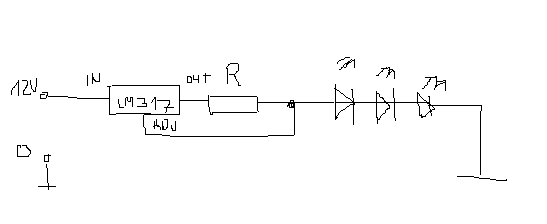

1 - Ha teszel a cucc elé valami fesz stabilizizátort (78xx) és utána az ellenállásokat.
2 - vagy csinálsz egy áramgenerátort a ledeknek és arról hajtod. (pl.: lm317 adatlapja)
(#) szabi83 válasza scatman hozzászólására (») Ápr 3, 2006 /
például LM317T -el
15v ra számold a bemenő feszt, a kimenő meg amennyi kell, az ic 1.5 A-t tud azaz 4 db ilyen ledet szolgál ki 1-szerre, de tranyóval meg kell fejelni akkor többet..
így:
(csak greatz helyet kocsi aksi...)

Visszat;rve az LM317-re piszok egyszerű vele áramgenerátort kéwszíteni.
1 db ellenállás kell hozzá, és überstabil.
Az ellenállás értékét úgy kell számolni, h I=1,2 / R.
Tehát, ha 350 mA kell, akkor 3,4285 Ohm ellenállás kell. A teljesítményére figyelj oda, mert az természetesen I^2 * R, azaz 0.42 W. Jobb ha egy kicsit túméretezed, 1 vagy 2 W-os ellenállást vegyél. a bekötést mindjárt rajzolom, csak nézd meg a lábakat a datasheet-ben!
Ja és kb 3-4 db LEDet tudsz sorba kötni vele

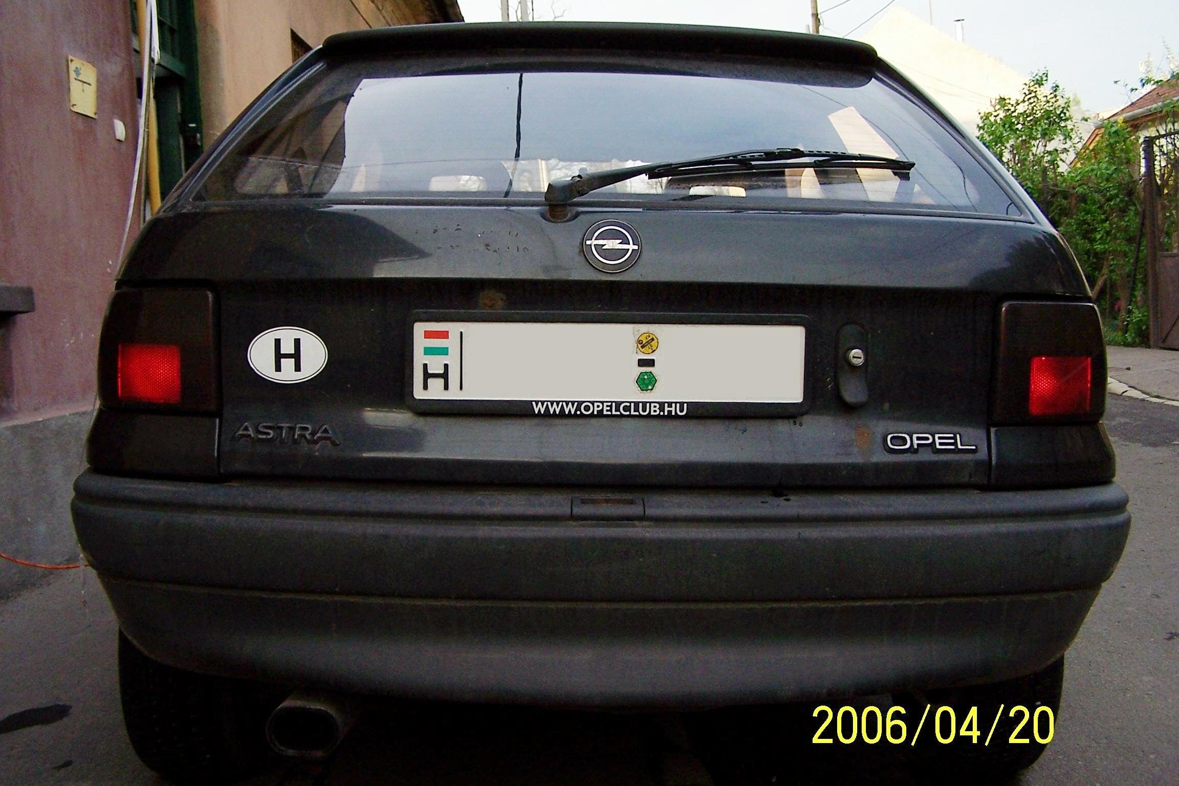

(#) scatman válasza scatman hozzászólására (») Ápr 24, 2006 /
Alakulnak a dolgok, mellékeltem képeket. Az elsőn 1 db említett LED fut 100mA-rel a jobboldali helyzetjelző helyén. A második képen 5-5W sima izzó fénye látható. Pillanatnyilag az LM317-ekkel van melegedési problémám, de megoldom valahogy...

(#) scatman válasza Frankye hozzászólására (») Ápr 25, 2006 /
Igen, ez a lényeg, hogy "ugyanakkorát" világít 0,25W teljesítményen ez a LED, mint a gyári 5W-os izzó
