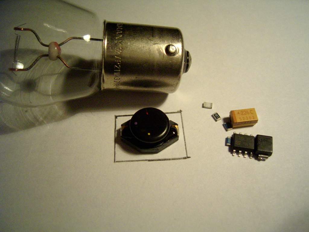

Sziasztok! Nagyából végigolvasgattam a fórumot és nagyon megtetszett az ötlet, hogy csereszabados LED-es világító cucost kellene alkotni autóba. Nemrégiben én is foglalkoztam nagyteljesítményű LED-ekkel. Egy 3W-os ott figyel a bringalámpámba Li aksiról üzemelve
Tudom mennyek a sunyiba a miniatür nyákommal, de én szívesen megtervezem és legyártatom.Számításom szerint a nyák darabja lenne kb 115Ft (minimálba 70-80 darab készülne). A többi alkatrész kb 300Ft-ból megvan. Vélemény? Ha tetszik az ötlet, hétvégén kibelezek egy izzót és bepróbálom élesbe a dolgot!
Sztem nem rossz az 5let! És még csak "ipari" NYÁKolásra sincs igazán szükség.
Az 1etlen kérdésem: Az a nagy fekete kalap micsoda? Ami a 2. képen a "NYÁK"-on van? Egy teljesítmény-tranyó? Szal nekem teccik a dolog, és szvsz meg lehet csinálni home-made kivitelű NYÁKkal is.
Húú, ez nagyon frankón néz ki
![]() Kérdés, hogy mennyire melegszik? Hétvégén nem leszek, de megpróbálod elkészíteni? Üdv!
Kétlemhogy tranyó lenne....(az már az IC-ben van)
Ha jól látom akkor ez egy SMD induktivitás. Van hasonlóan kinézőkrőllink.
Az a nagy fekete kalap, egy smd induktivitás. 1,5A bír. Közben rájöttem, hogy a búra felé lehet növelni picit a nyákot, így akár nagyobb teljesítményt is ki lehet csikarni egy smd 3A-es Fet-tel és még a hatásfok is növekszik.
Amit építettem 600mA áramgenerátort vele, az nem igazán melegszik, nagyából 0,5W alatti teljesítményt disszipál. Kb. 50-60C-ra megy föl az SO tokos IC. Igazából a LED melegszik nagyon. Annak hűtésére a bajonetzár szolgálhatna. Hétvégén megnézem, mechanikailag mennyire kivitelezhető utána jöhet a nyák kérdés!

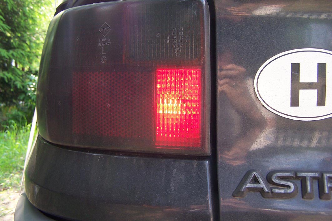

Helló, megjöttem. Kipróbáltam fék ill. ködzáró fényként 2 db 1 Wattost egymásnak háttal fordítva (az egyik így a plexi felé, a másik meg befelé, a "foncsorra" világít - meg a foglalatra), de kevés 350mA-en. Nem sok hiányzik, szerintem 2db 3 Wattossal már pont jó lesz úgy 700 mA környékén. Képeket most nem mellékelek, mindenesetre megjegyzem, hogy már így is erősebbek voltak, mint a 2800 Ft-os, "oldalra is világítós", "piranha" LEDes bolti, amiket persze csak egyféle vezetékeléshez lehet kapni (közepe +, pereme test). Merthogy nem egyértelműen így van ám az autókban
Az összes jelenleg forgalomban lévő LEDes megoldás halvány. DRKonor: ha haladsz vele légyszi jelezd! A Wattokon, lumeneken meg a candellákon ne akadj fenn, a szemünk (vagy a fényképezőgépünk) nem csal Még egy légyszi: tegyél be egy kapcs. rajzot! V.Cs.-nek tök igaza van, mert a piros plexi leszűri a többi színt az izzó fényéből, így lehetséges elvileg halványabb egyszínű LEDdel "ugyanolyan" fényerőt produkálni. hecsab: szerintem tutira nem világítja be az egész fényszórófoncsort, hanem szűk szögben sugároz. Nem mellesleg kék, ami -bocsánat, de- űbergagyi. Légyszi ne sértődj meg , nem az a célom, csak már baromira unom a kékledes ablakmosókat.

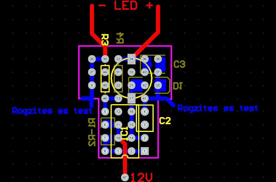

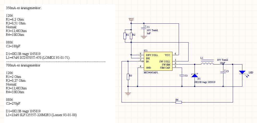

A végére csak letisztul, hogy is van ez a kandellawattoslumen! Elkészítettem a kapcsrajzot. Igyekeztem a Lomex kínálatából választani. Még nem raktam össze, de holnap meg lesz az is. Két változat van: egy 350mA-es az 1W-os LED-hez és egy 700mA-es a 3W-oshoz. Scatman: Azt mondod 2x3W elég lesz a féknek-> akkor rágyúrok a 2x3Wos soros kapcsolású áramgenerátorra is! Melékelem még a nyák elrendezést, és egy demo változatot (nem működőképes, csak szemléltetés!) Jöhetnek az észrevételek és javaslatok!!
A lumiled sokkal drágább, de a lambert-sugárzó hivatalosan 140 fokban világít, ehhez képest az 1. képen más látszik... Köszönöm a kapcsrajzot!

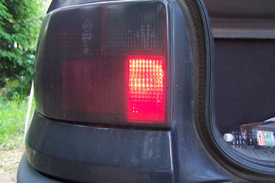

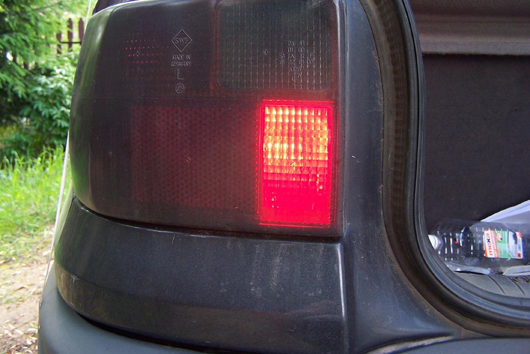

A 2. képen a ködlámpában hagytam az eredeti 21W-os izzót, a 3. és 4. képen 2 db 1W-os van (a korábban leírt módon) 260 és 350 mA-en. Köszi a fáradozást

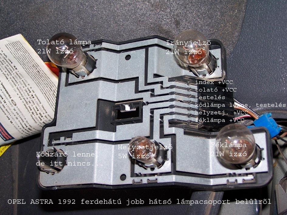

Az 1. képen a korábban már említett "Piranha" LEDes lámpa van ugyancsak a ködlámpa helyén. Szerintem látszik, hogy gyengébb a 2*1W-nál... A 2. képen az autóm jobb hátsó lámpájának vezetékezése látható. Csak a ködlámpa csatlakozása kompatibilis a kereskedelemben kapható LEDes késztermékekkel, a többi izzó foglalata gyárilag fordított!!! Miért? Nem tudom Idézet: „Csak a ködlámpa csatlakozása kompatibilis a kereskedelemben kapható LEDes késztermékekkel, a többi izzó foglalata gyárilag fordított!!! Miért? Nem tudom” Nem vagyok benne biztos, csak egy tipp: Talán azért van ez fordítva, mert a ködzáró fény a KRESZ (és a többi Uniós ország hasonló jogszabálya szerint) csak a felkapcsolt tompított fény mellett alkalmazható. Önmagában nem. Sőt, parkolófény (értsd: helyzetjelző) mellett sem. De ez csak egy tipp. (Lehet, így oldották meg a fritzek, hogy ne lehessen "véletlenül" bekapcsolni a ködzárót a tompított nélkül...)

Igen, a ködzáró fényt tompítottal együtt lehet kapcsolni. A ködlámpa kapcsolója a világításkapcsoló tompított állásáról kapja a szuflát. A ködfényszórók (előre) viszont a helyzetjelző állásról kapcsolhatók. Ettől viszont még nem egyértelmű, hogy miért így van vezetékelve a foglalat. Szerintem csak spóroltak az anyaggal...

Nekem nincs fordítva bekötve az izzó, a nagy fém felület a test, viszont duplaszálas izzó kell bele. Most a fejem, hogy oldjam meg az áramgenerátor átkapcsolgatását.A képek biztatóak |
