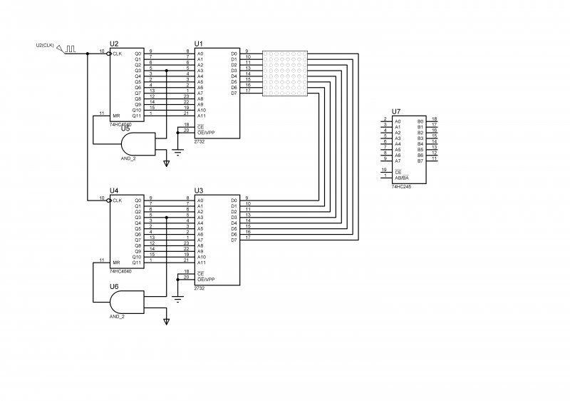

Nem akartam új témát nyitni,úgy gondoltam itt kapok választ a kérdésemre...A suliban kaptam ezt a feladatot : 8x8as led matrixal futófényt megvalósítani,több programmal stb...A kapcsolás 2db memóriát kell hogy tartalmazzon,és egy bus drivert (74hc245).Az egészet Proteusban kell csak megvalósítani...A kapcsolásom tulajdonképpen már müködik,de nem használtam a BUS DRIVERT. Tudna e valaki segíteni,hogyan használjam az említett áramkört a kapcsolásban? |
