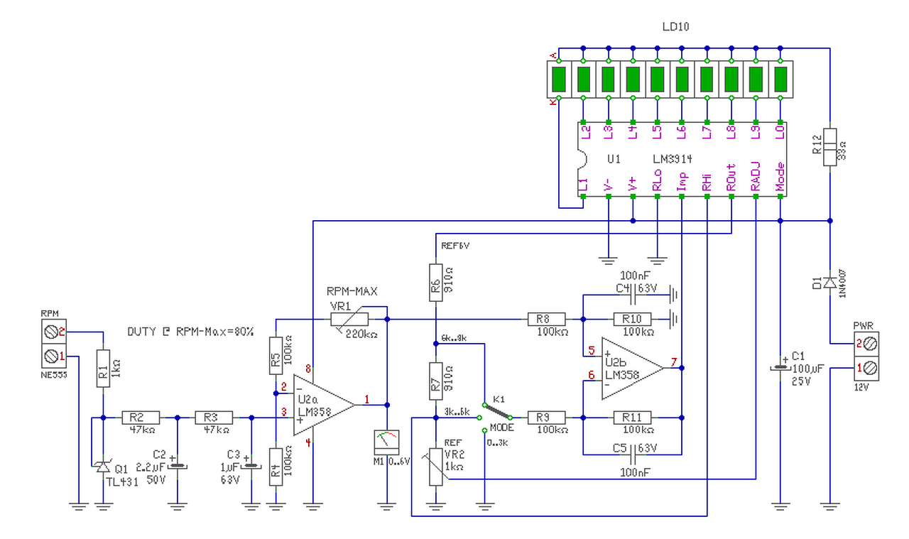

Szeretnék csinálni LM3915 ic-vel 10 ledes fordulatszámmérőt úgy hogy átkapcsolható legyen pl 0-3000 ,3000-6000 ,6000-9000-ig . NE555 adja a jelet a 3915-nek . Megoldható? Ha igen akkor hogyan .
Előre is köszönöm
(#) proli007 válasza butib hozzászólására (») Máj 30, 2017 /
Hello! Lerajzoltam. De nem LM3915, hanem LM3914. Mert a 15-ös az logaritmikus.
Az 555 gondolom a monostabil kimenete lesz. Annak időzítését úgy kell beállítani, hogy maximális fordulatszámon a jel kitöltése 80% körül legyen.
- A TL431 formálja a jelet. 100% kitöltésnél 2,5V feszültséget adna, 80% mellett 2V lesz a kimenti jele. Az első OPA ezt felerősíti úgy, hogy maximális fordulaton, az M1 mérőponton 6V feszültség legyen mérhető. Tehát itt 0..9000f/min esetén 0..6V lesz. Ezt lehet beállítani a VR1-el.
- Az R2/C2 R3/C3 fogja átlagolni (integrálni) a fordulattal arányos impulzusokat. Így ezek után már egyenfeszültség lesz.
- Az LM3914 referencia feszültségét a VR2-vel 6V-ra állítod be. A második OPA kivonó kapcsolás. 0/2/4V-ot fog levonni a kapcsoló állásától függően. Ez kerül az LM3914 bemenetére. Így lesz a méréshatár állítható az általad kívánt tartományokba.

(#) butib válasza proli007 hozzászólására (») Máj 30, 2017 /
Üdvözlet
Először is köszönöm .
Arra már rájöttem hogy a 3915-ös nem jó választás .
Igen monostabil .
Az eleje a ledes strobószkóp bemenete az 555-re ( jelvevő vezeték közelítős )
Csináltam régebben 358-assal egy lemerült akku jelzőt 5 gyűrűs ellenálásokkal . Az a probléma vele hogy hajszál pontosan kapcsol 3,6 voltnál amit akartam de csak 14 fokon már 15 fokon már annyira nem 3,6 (csak 1 fok) . Nem lesz probléma hogy 555 is hőmérséklet függő meg még a 358 -as is autóban lesz ott nagyon sok a hőmérséklet ingadozás ?
Nem teljesen értem ennek a kapcsolásnak a működését ezért megkérdezem ugye nem úgy működik hogy 0-6000-ig jelez hanem 3-6000-ig a kapcsoló álásának megfelelően ?
Hello! Nem hőfokfüggőek ezek, csak nemmegfelelően használtad. Vagy kicsi volt az LM358 tápfeszültsége, vagy a referencia volt hibás elképzelés amihez hasonlítottad az értéket.
Úgy működik ahogy kérted. Tehát 0..3000, 3000..6000 és 6000..9000.
De leírtam hogy működik. A jel az első OPA kimenetén 0..6V lesz. Az LM3914 0..2V jelet dolgoz fel a 10 Led-en. Első állásban 0..2V-ig fog mérni, hiszen 0V-ot vonunk ki a 0..6V-ból. A második állásban 2V-ot levonunk a 6V-ból.Így a 0..6V jelből 0..4V lesz, amiből a Led-ek megint a 0..2V tartományt mutatják. A harmadikban 4V-ot vonunk le. Így a 0-6V-ból a-2V lesz. Persze ha 0V bemeneti feszültségből 2V-ot levonunk, akkor -2V lenne az eredmény. De mivel itt negatív tápfesz nincs csak pozitív, a kimenti érték 0..2V bementi tartományban 0V lesz. És csak 2V felett kezd emelkedni a jel.
Gondolom ez a "jelvevő vezeték " alatt kapacitív jelkicsatolásra gondolsz. Egy fordulatszám mérésnél ez nem túl nyerő. Mert a jel megléte, esetleges. Ha egy hengerre teszed, akkor érzékelheti a másik gyújtás jelét is. Egy stroboszkópnál ez nem jelent gondot, mert egy-két plusz impulzusra legfeljebb villan egy-kettővel többet. Két henger gyújtáspontja ugyan ott van, a másik kettő pedig 180 fokkal eltolva. Ami ugyan ott van, az ugyanott villan fel, a másik pedig annyira eltolva, hogy észre sem veszed. De egy fordulatszámmérésnél ez már nem megengedett, mert kapkodni fog. Ezt azért tudni kell.

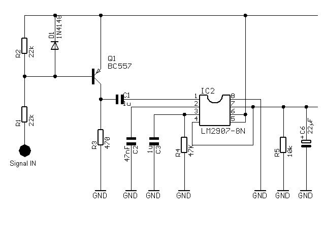

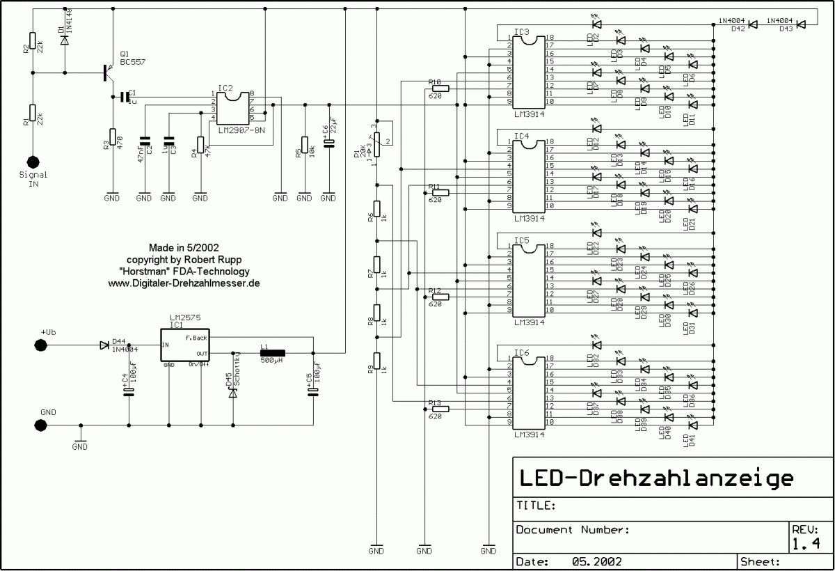

(#) Zso839 hozzászólása Márc 26, 2023 /
Ledes fordulatszámmérő építésén gondolkodok. 0 - 7000/min tartományra van jelölve a gyári fordulatszámmérő, 6000-ig 250-es osztásokkal, felette 200-assal. A mellékelt kapcsolást szeretném megépíteni, 28 leddel, a jelet a gyári fordulatszám jeladóról venném le. Kell valamelyik alkatrész értékén változtatnom vagy maradhat minden a rajz szerint?
