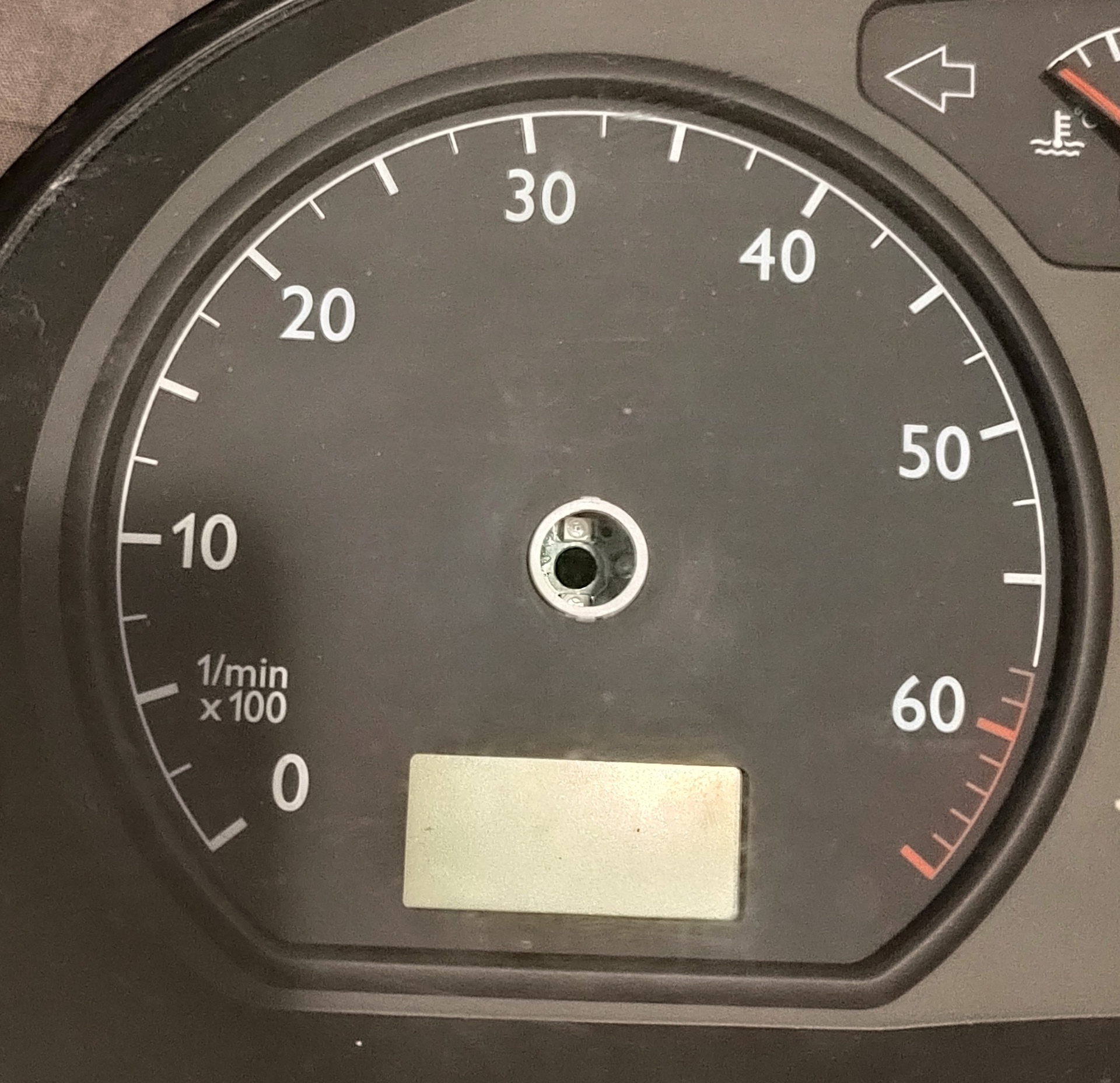

				Sziasztok! Ledes fordulatszámmérő építésén gondolkodok. 0 - 7000/min tartományra van jelölve a gyári fordulatszámmérő, 6000-ig 250-es osztásokkal, felette 200-assal. A mellékelt kapcsolást szeretném megépíteni, 28 leddel, a jelet a gyári fordulatszám jeladóról venném le. Kell valamelyik alkatrész értékén változtatnom vagy maradhat minden a rajz szerint? | Bejelentkezés Hirdetés |
