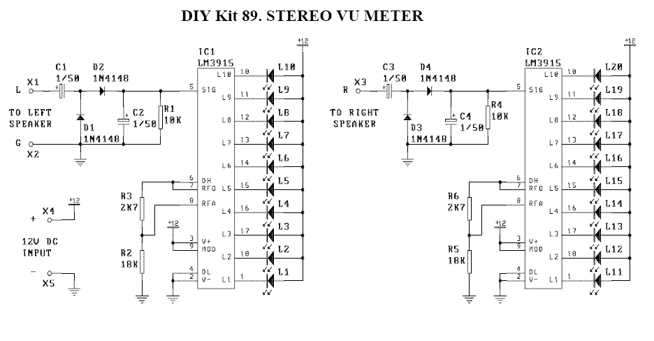

Hello! Én ezt a kapcsolást szeretném megépíteni:
Olyan kérdéseim lennének, hogy ezt a kapcsolást a végfokhoz képest hova kell bekötni, és ha az erősítő sztereo akkor 2x kell megépíteni?

(#) zolika59 válasza SIID hozzászólására (») Okt 10, 2008 /
A végfok bemenetére és természetesen csatornánként.

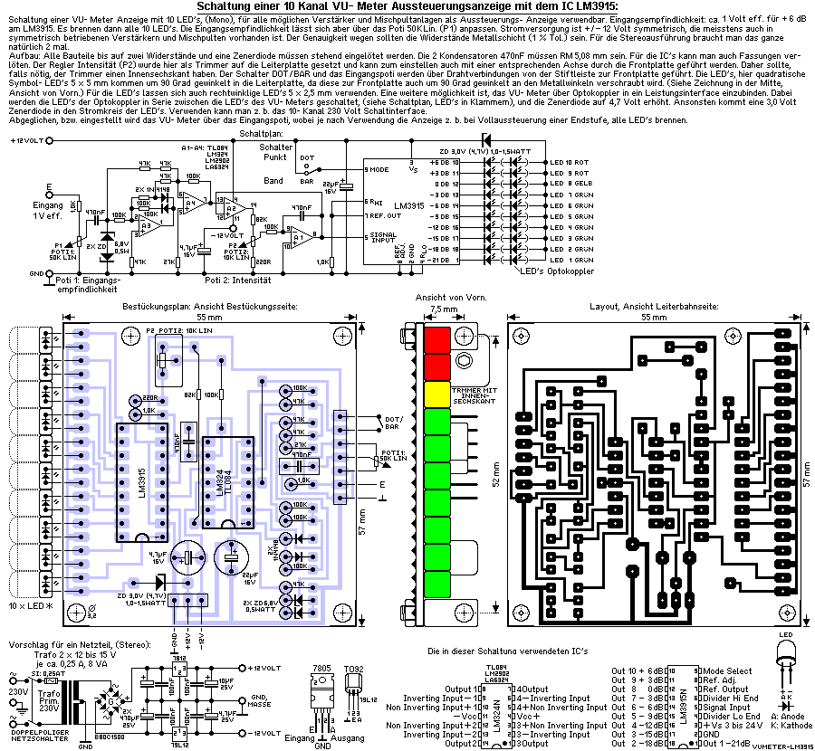

Azért villog, mert nem jó kapcsolást próbáltok... Itt a mellékletben az eredeti... Ezen jól látszik a felirat, hogy alapban pont módban dolgozik és mikor eléri a legnagyobb szintet akkor átvált Bar módba, tehát világítani fog az össze led. S ha esetleg a hangfrekis jelet is elfelejtitek egyenirányítani, akkor is előfordulhat villogás. Próbáljátok ki az LM3915_VU kapcsolást, elvileg az jó.

Én ezt a LM3915_VU kapcsolást most megépítettem hétvégén. Ez már jobban vezérelt de még mindig villogtak a ledek. Ebben a kapcsolásban is kellene egyenirányítani szerintem, ahogy mondtad. Az jó megoldás ha a 2. csatolt kapcsolásod jobb oldaláról "leveszem" a 9-es lábra menő diódás, tranzisztoros kapcsolást?
Volt még egy másik kapcsolás amit ki akarok próbálni. (ld. csatolmány) Nem tudom ismeri-e vki... ha igen, írjon véleményt róla
Az itthoni régi RFT erősítőben nem villognak a ledek, minden olyan ahogyan én is szeretném. Utánanéztem és az UAA-180 - az akkori másnevü - IC-vel fut.
Na de ha már megvannak az 3915-ösök, akkor azokat próbálgatom előbb.
(#) eSDi válasza skoda555 hozzászólására (») Okt 11, 2008 /
„Az jó megoldás ha a 2. csatolt kapcsolásod jobb oldaláról "leveszem" a 9-es lábra menő diódás, tranzisztoros kapcsolást?”
Nem! Az nem arra való. Szerintem egy kicsit át kellene tanulmányozni az adatpalot, és akkor nem lenne semmi probléma.
A csatolt képen található 2 kapcsolás közül legalább a felsőt kell megépíteni a bemenetére. De az alsó a precízebb...
